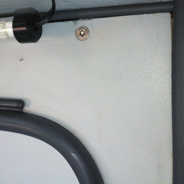

Beitragvon masmat21 » Mittwoch 29. August 2018, 21:21
Also bei mir haftet es sehr gut allerdings habe ich es nicht auf einer Arbeitsfläche falls du es so Lacken willst musst du aufjedenfall einen matten bzw Seidenmatten Klarlack aufbringen der ist beständig und auch wenn er getrocknet ist solltest du keinerlei Probleme mit Lebensmitteln bekommen.... Wenn du auf das Bild schaust siehst du keinen Farbunterschied die ganze ober Ecke ist an lackiert uun das schraubenlock mit 2k Holz Spachtel gespachtelt und wieder nachbearbeitet.. Man sieht es ganz leicht...
