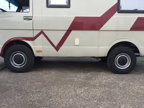

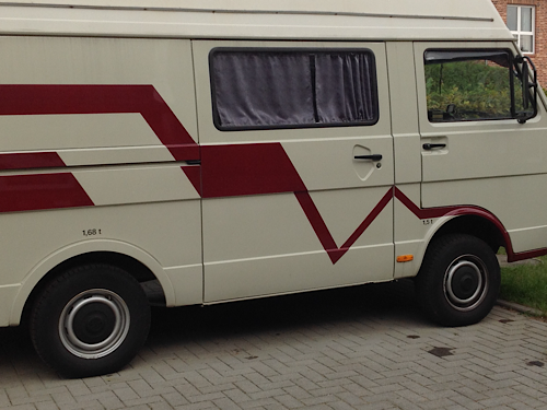

Beitragvon Barney-Nord » Mittwoch 10. März 2021, 00:20
Ich habe da mal zwei Bilder zu raus gesucht.
Beim ersten Bild sind vorne neue verstärkte Sachs 21,13mm mit neuen Sachs Dämpfern eingebaut.
Hinten noch alles beim Alten.
Beim zweiten Bild stimmt das Verhältnis wieder. Aber dafür musste hinten ein großes 4+2 Blattfederpaket plus neue Federlaschen eingebaut werden.
Ich hoffe jetzt kann jeder klar sehen, was ich meine. Und das sieht echt scheisse aus und der Scheinwerfer strahlt in den Himmel.
Ich vermute mal, wenn man keine verstärkten Spiralfedern einbaut, sondern normale, dürfte das Problem, je nach Hinterachszustand (Blattfedern) nicht so groß werden.
Aber bei verstärkten vorderen Spiralfedern sollte man das unbedingt mit bedenken.
Barney
Nur vorne verstärkt erneuert. Der LT steht vorne klar höher.
Nachdem hinten auch alles erneuert und verstärkt wurde, stimmt das Verhältnis wieder.
SENDESCHLUSS
Barney-Nord
Beiträge: 458

Re: Abstand Gummipuffer Vorderachse - nun Blattfeder Problem
Beitragvon VW-LT-28-Power » Freitag 26. März 2021, 12:10
Hallo neues aus Griechenland,
Die Federn und die Querlenkerbuchsen sind getauscht. Und natürlich hatte Barney-Nord recht. Der LT steht da wie ein Flugzeug. Beim schlafen rollt man fast aus dem Bett raus.
So weiß jemand ob ich die alten Blattfedern (3+1)mit zusätzlichen Lagen aufs gleiche Niveau bekomme? Meine Idee wäre nur die oberste Lage drinnen zu lassen und alle unten neu zu machen eventuell noch eine Lage dazu. Hab hier ne LKW Werkstatt die eventuell sowas hinbekommt. Die Frage ist halt ob die obere dann nicht nachgibt wenn der Rest neu ist.
