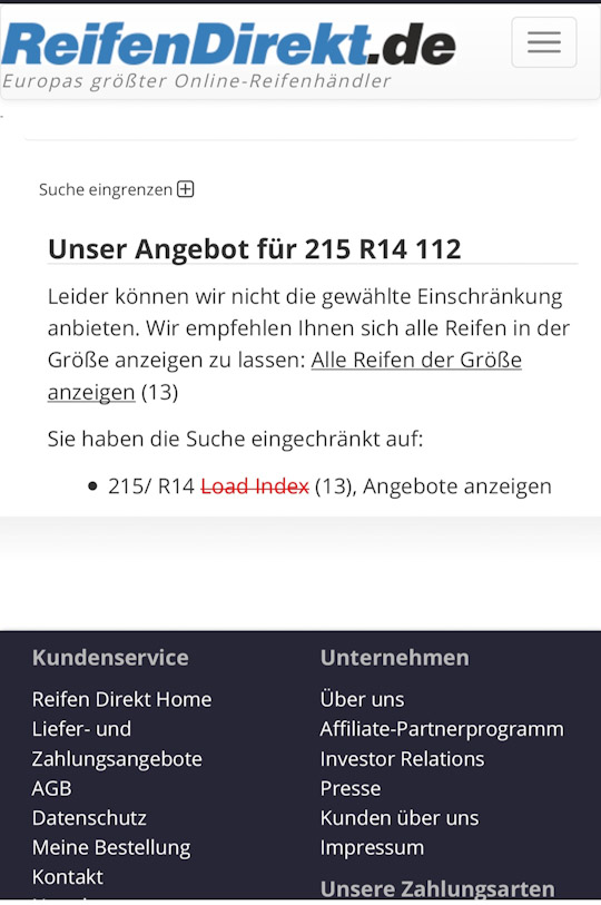

Skoot hat geschrieben:Reifen gibts reichlich, Sommer und Winter in verschiedenen Preislagen: https://www.reifendirekt.de/cgi-bin/rsh ... L&weiter=0
Genau, reichlich! Und wenn man dann noch als Filter den Load Index 112 eingibt (der war z.B. auch Bestandteil der Einzelabnahme!), dann sieht es so aus:
