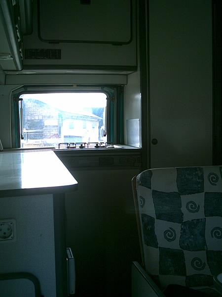

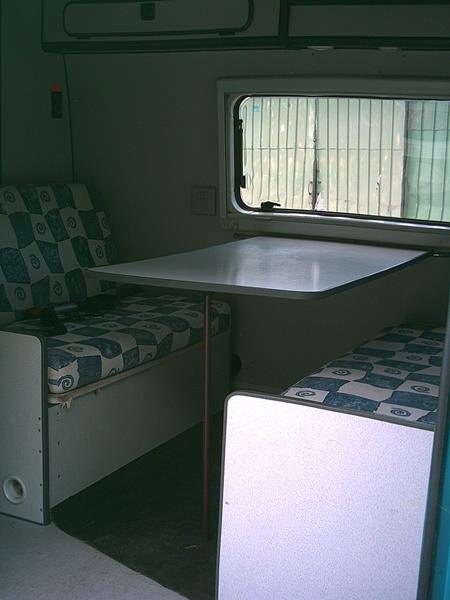

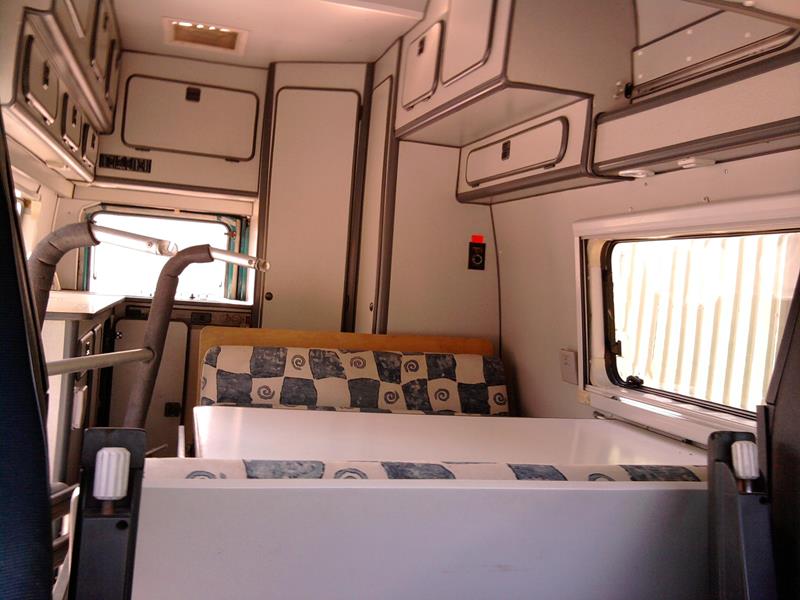

Beitragvon j.b.k » Sonntag 13. September 2015, 05:18
mein Selbstausbau sieht so aus.
LT 28 Innenausstattung 1.jpg (79.12 KiB) 15400-mal betrachtet
LT 28 Innenausstattung 5.JPG (39.42 KiB) 15400-mal betrachtet
LT 28 Innenausstattung 6.JPG (33.86 KiB) 15400-mal betrachtet

Beitragvon Micha-Schrauber » Sonntag 13. September 2015, 10:56
Klasse Ausbau Hannes,
Westfalia hätte es nicht besser machen können....und das sage ich, als ex-Ausbauer.... :TOP:
Scheinst aber ein " ängstlicher Mensch " zu sein....hast Gitter vor den Fenstern.... :grin: :grin:
Schönen Sonntag,

Beitragvon j.b.k » Sonntag 13. September 2015, 11:21
Micha-Schrauber hat geschrieben:Klasse Ausbau Hannes,
Schönen Sonntag,
Moin Micha,
ne ängstlich bin ich nicht. Der LT war ein Gefängnisbus :lol: :TOP:
