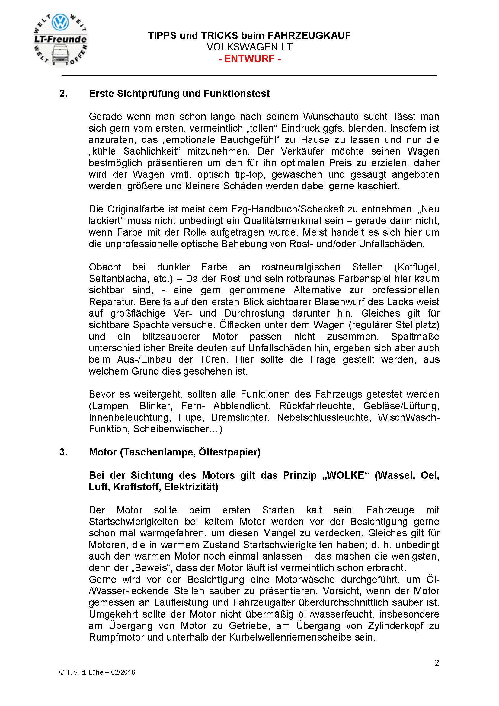

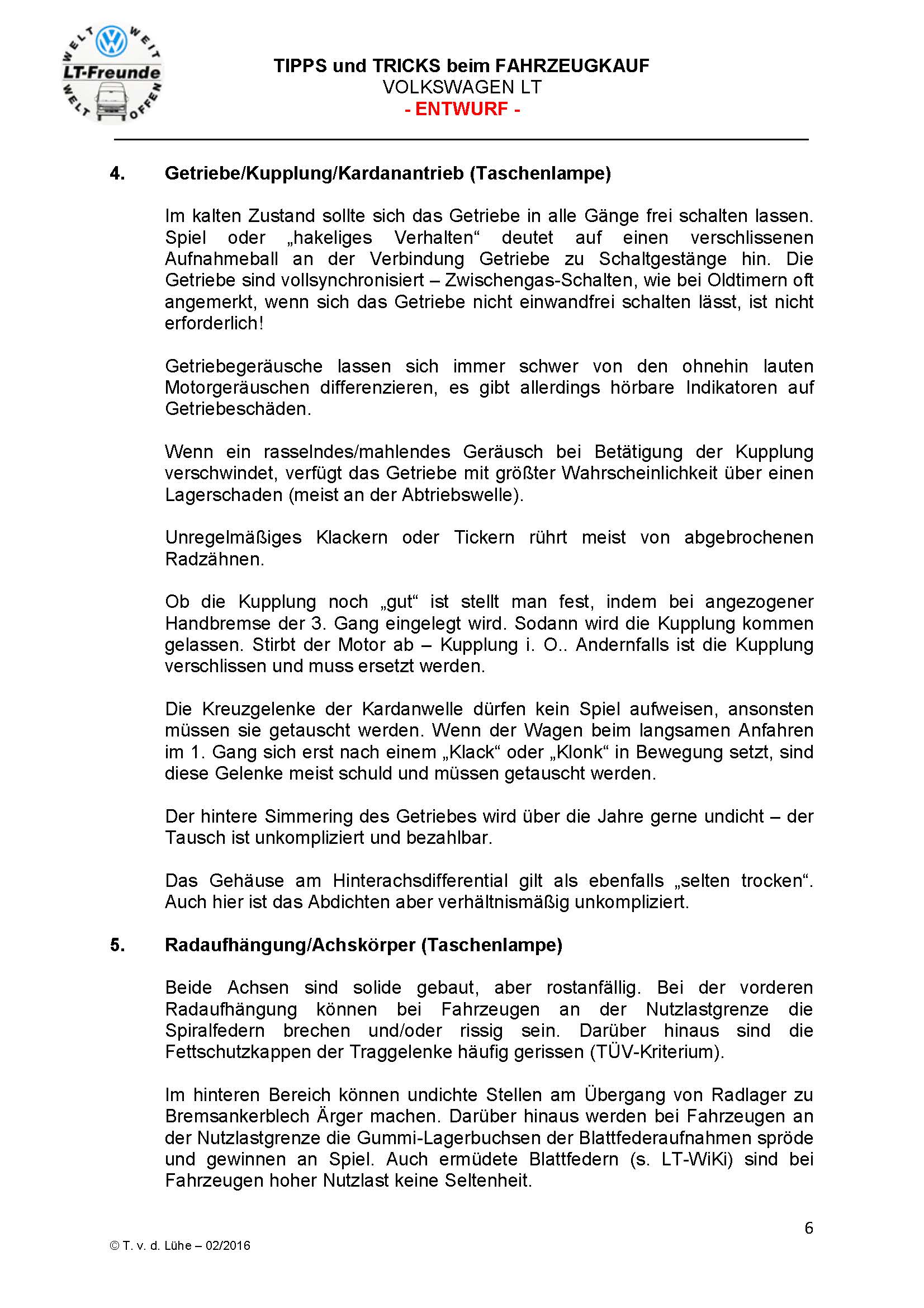

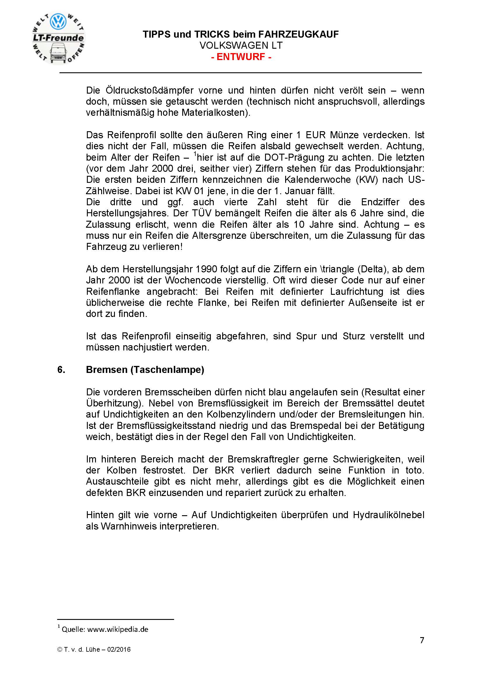

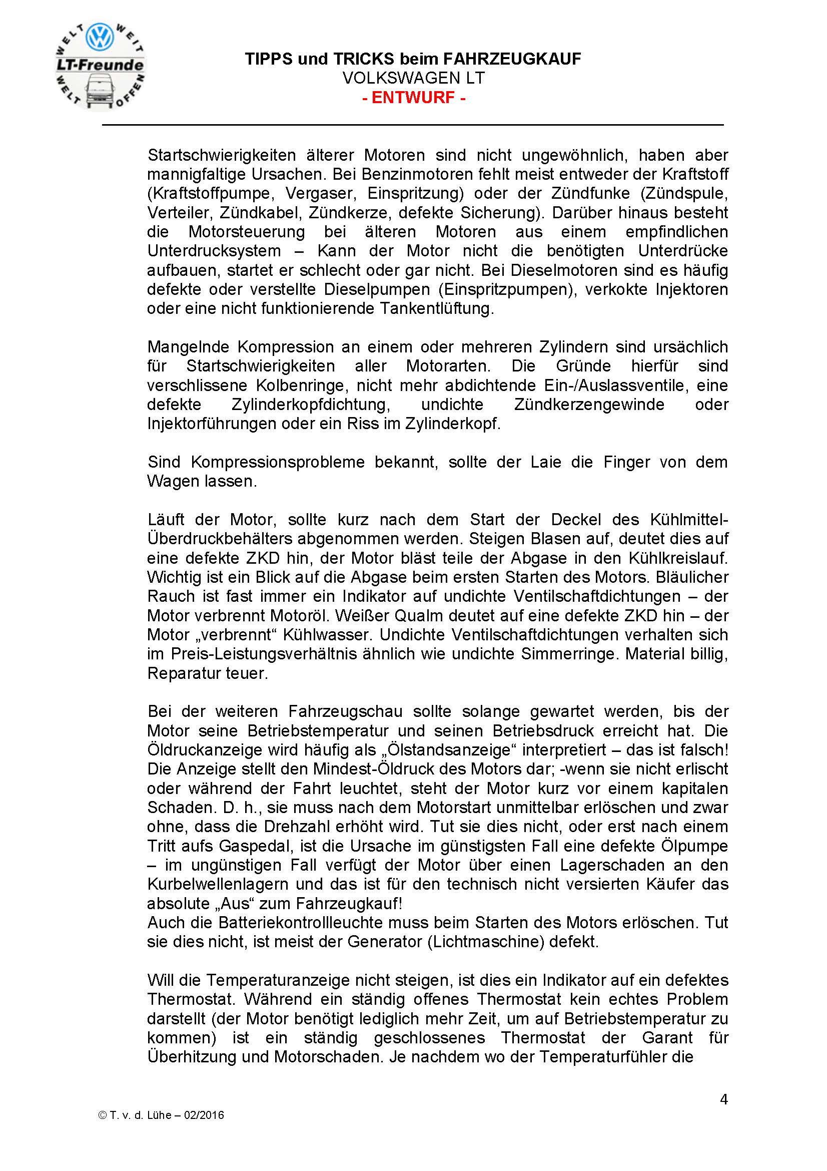

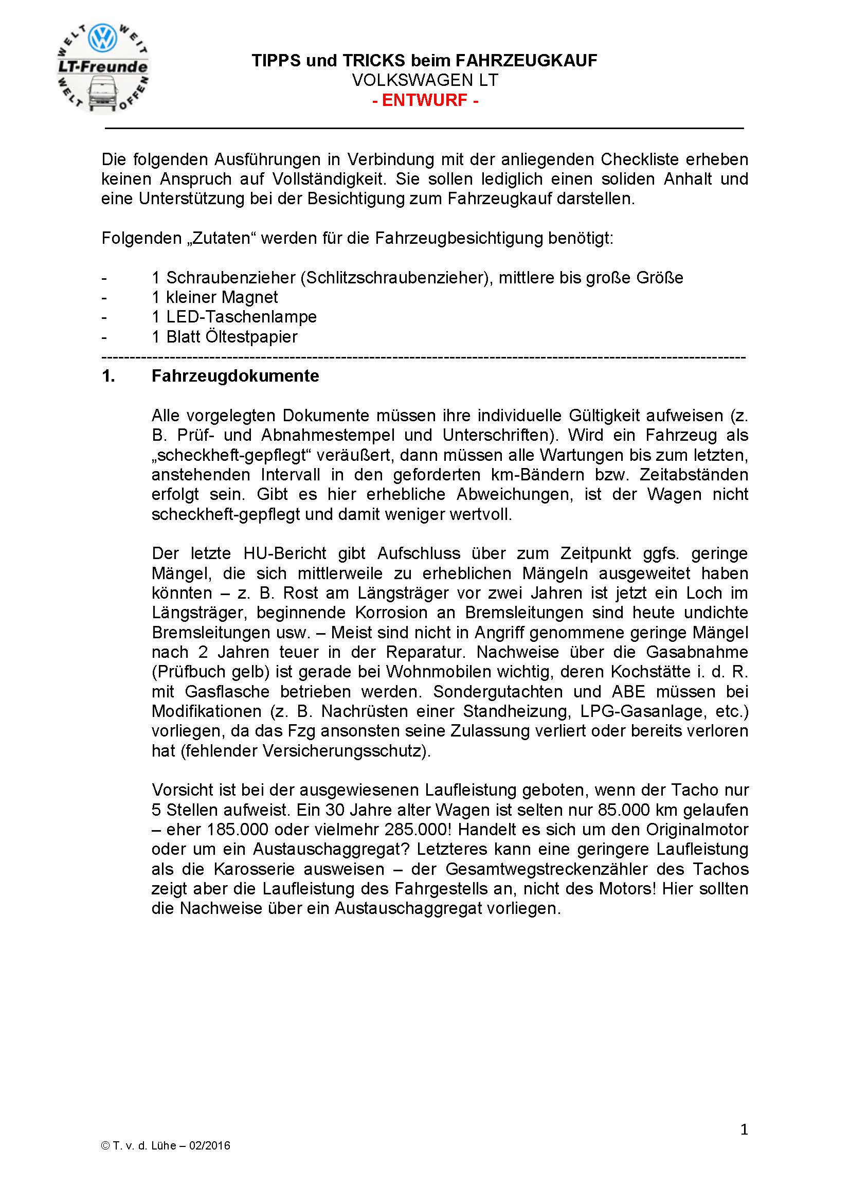

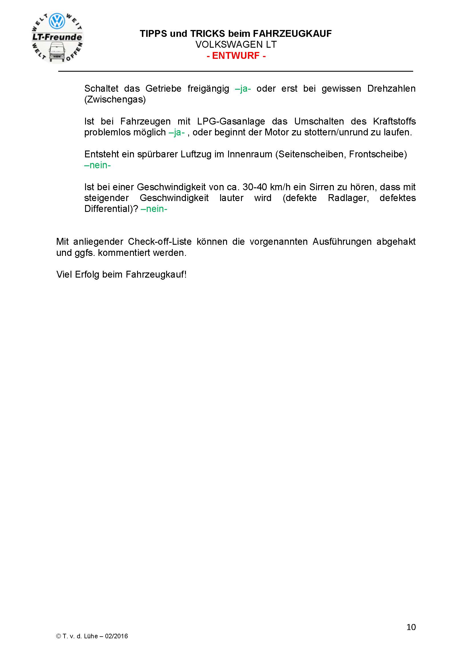

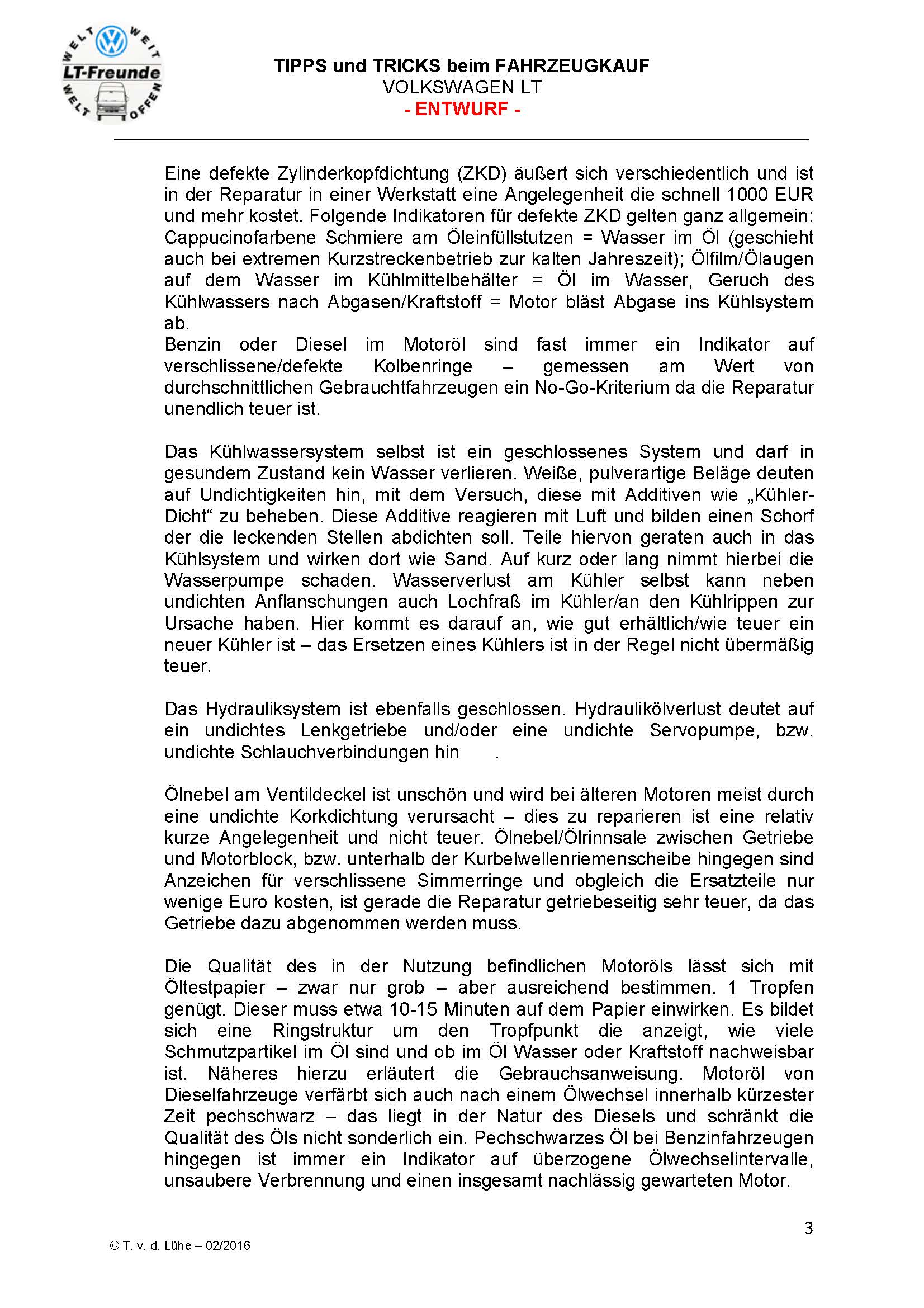

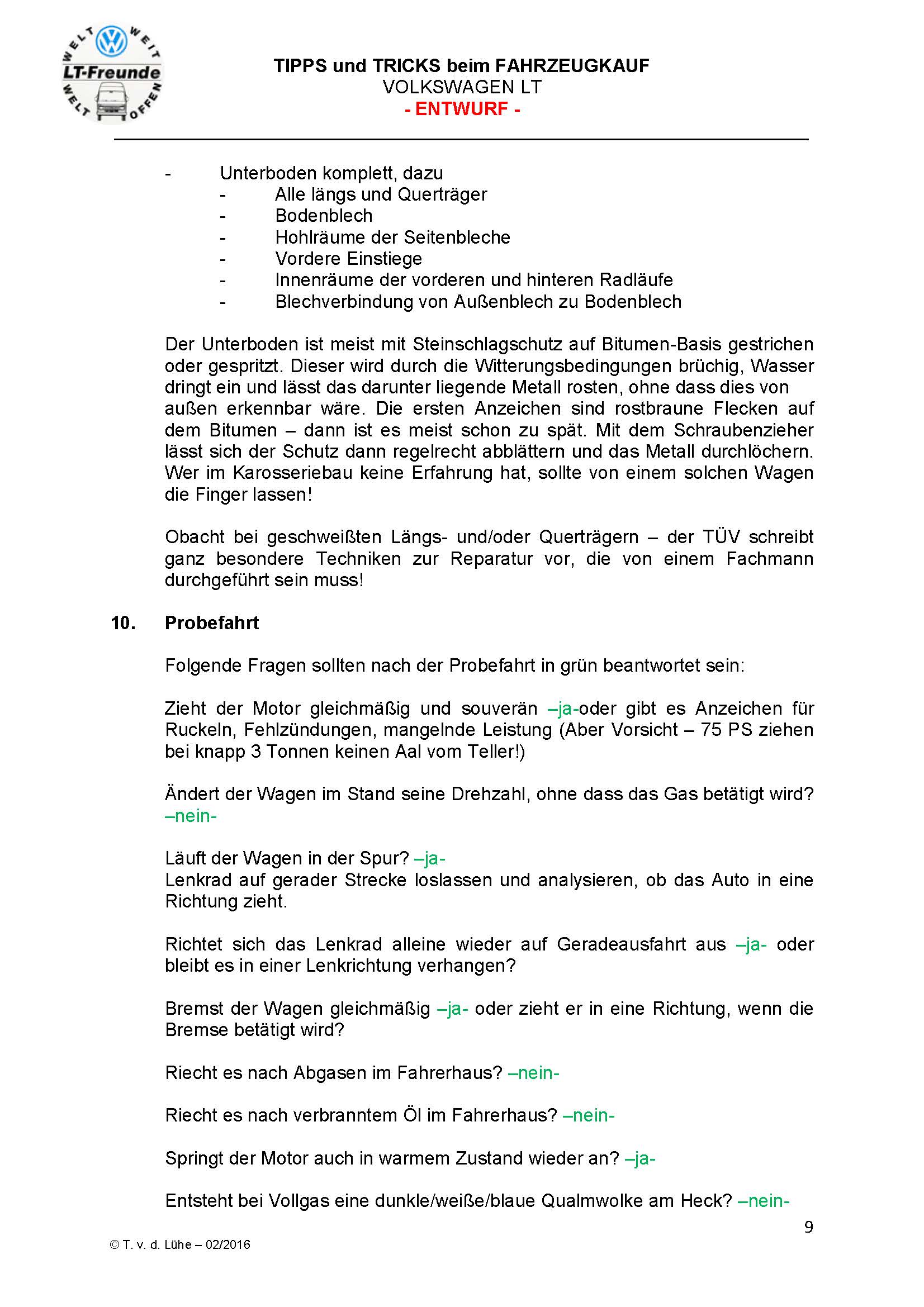

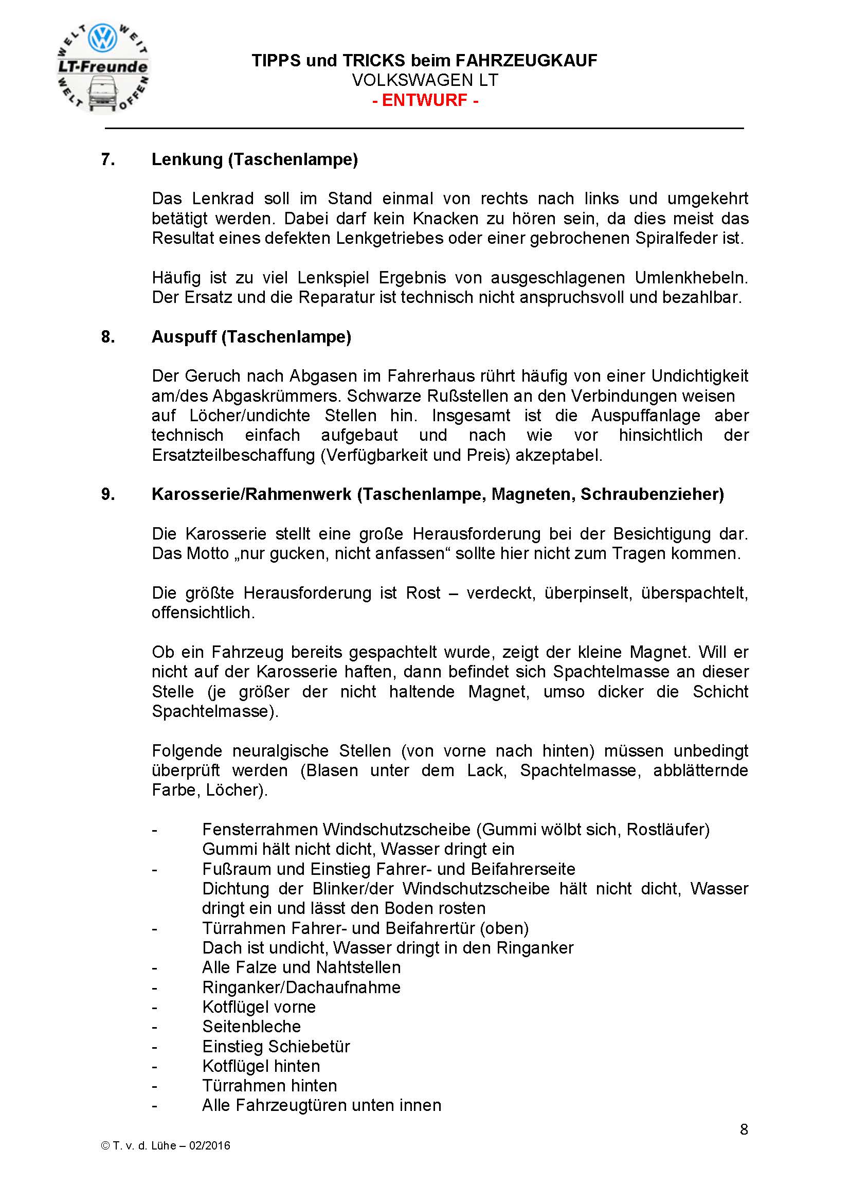

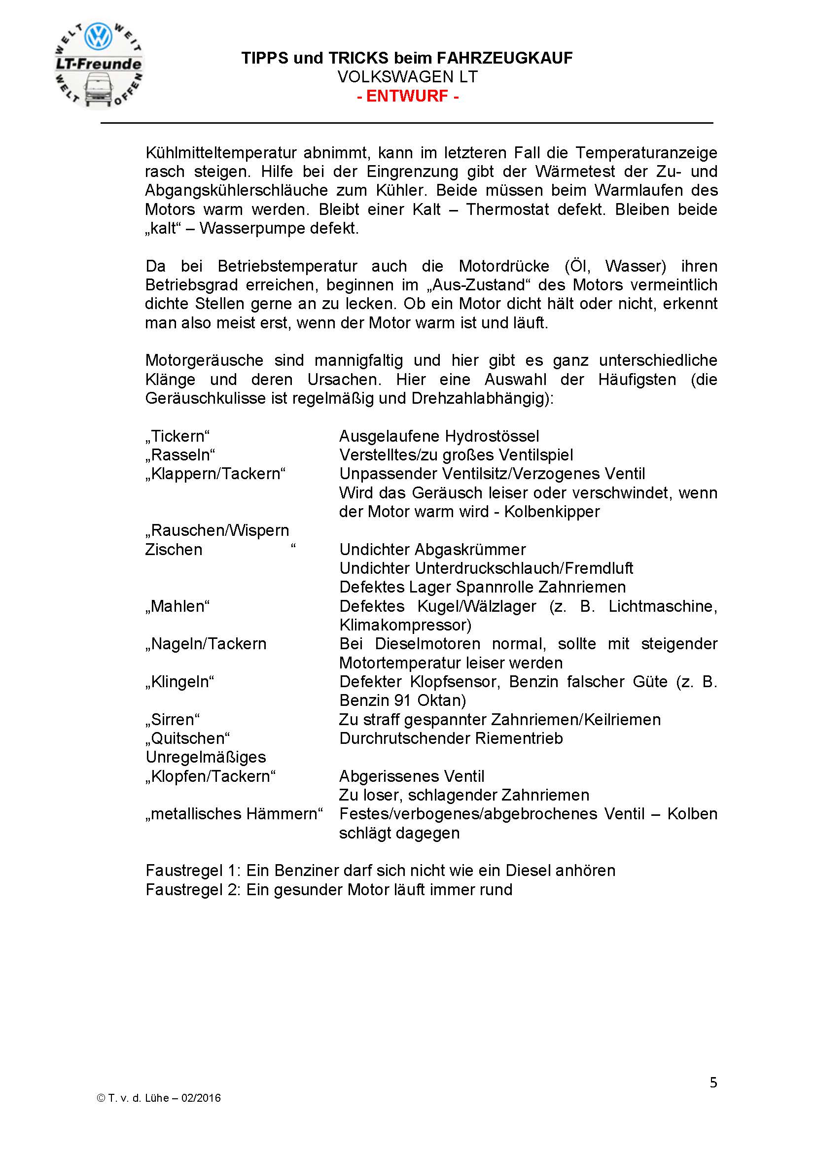

Guten Abend Gemeinde,
ich habe mich mal hingesetzt und meine Erfahrungen zum Thema "Fahrzeugkauf" mit ein, zwei Besonderheiten zum Standard-LT als Hintergrundinformation zu Papier gebracht, in der Hoffnung sie mögen dem ein oder anderen eine Hilfestellung beim "Bullikauf" geben.
Die Ausführungen erheben keinen Anspruch auf Vollständigkeit und können/sollen auch gerne noch erweitert werden.
Die angekündigte "Check-Off-Liste" folgt in Kürze.
Kritik/Kommentare/Korrekturen gerne erwünscht.
Grüße,
Tille

Gern! Beim Dokument im Link fehlt Seite 8 ;-)
