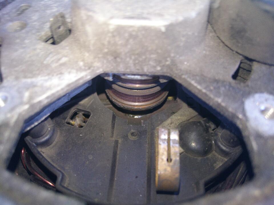

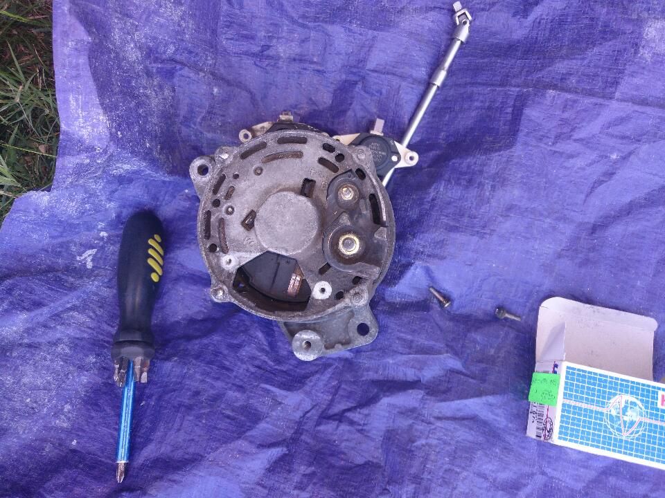

In der Nähe von Constanta baue ich die Lichtmaschine aus und sehe, dass die Kohlen erwartungsgemäß ( nach den Symptomen) runter sind:

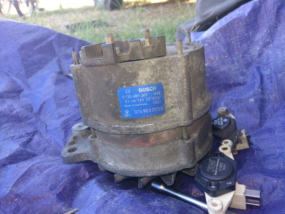

Die Überraschung allerdings ist, dass die Lichtmaschine meines Karmann nur eine 65A Variante ist und auch nur 14V liefert.
Das erklärt auch das sehr träge Laden der Wohnraumbatterie durch den Motor.

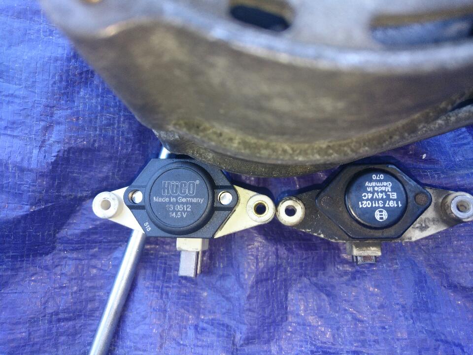

Auf meiner Suche nach einem Ersatzteil (das es für 50 Lei, also reichlich 11€) zu kaufen gibt, stelle ich fest, dass es nur 14,5V Regler gibt und bauen diesen dann ein. Die Schleifringe sind schon ein bischen eingelaufen.
Nunja - mit dem neuen Regler habe ich endlich eine erwartungsemäße Bordspannung und die Instrumentenbeleuchtung ist nun deutlich besser ablesbar sowie die Hupe klingt endlich normal.

wenn ich mir die Schleifringe der Lima anschaue, solltest Du Dich nach dem Urlaub mal um eine neue Lima kümmern.
Da würde ich Dir dann die 90 A empfehlen, dann sind die Probleme alle gelöst.
Bei derartig eingelaufenen Ringen werden die Kohlen erfahrungsgemäß schnell verschleissen.
