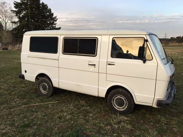

Hi liebe LT-Freunde,
ich hab mir gestern einen schönen LT 28 angeschaut. Informationen unten (später auch bzgl. Ersatzteilen und was getauscht worden ist).
Angemeldet als PKW
Kilometerstand 196.000
Erstzulassung 11.1986
Leistung (kW) 55
Treibstoff Diesel
Getriebeart Schaltgetriebe
Antrieb Hinterradantrieb
Vorbesitzer 3
Ich liebäugle schon sehr mit dem Fahrzeug und möchte ungern das Risiko eingehen, dass er nächste Woche anderweitig verkauft wird. Deswegen bräuchte ich kurzfristig ein paar Infos von euch Kennern. Zur geplanten Nutzung: meine Freundin und ich wollen den Wagen für vor allem für längere Touren nutzen und selbst zum Camper umbauen, außerdem stehen ein paar Festivals auf dem Plan.
Der Wagen ist nach meinem Laienwissen in sehr gutem Allgemeinzustand (2 kleine Rostblasen, Karosserie sonst top; Unterboden schaut gut; Motor lief bei Probefahrt recht geschmeidig bzw. so geschmeidig wie sich ein LT halt fährt aus meiner Erfahrung <- boah macht das Spaß!) und hat noch TÜV bis November 2017. Im Preis inbegriffen sind einige Extras wie Sommerreifen + Winterreifen (derzeit sind Mischreifen drauf, auch mit dabei); div. Ersatzteile, die er noch rumfliegen hat (Getriebe, Sitze, runde Frontscheinwerfer, ...); Rückfahrkamera; eine Bluetooth Bose Box.
Beim Preis kommt er mir nochmal ein gutes Stück entgegen (Gesamtpreis ca. 3000-3200 Euro), weil ich ihm sympathisch war, er den Stellplatz vor seiner Tür anderweitig braucht und er seinen Wagen in guten Händen wissen will (klar, könnte auch Verkaufsstrategie sein, aber war tatsächlich auch mein Eindruck). Er ist selbst Tüftler und hat eigentlich alles selbst gemacht an dem Fahrzeug (gekauft mit Motorschaden für wenig Geld, neuen Motor eingebaut und so extras wie Schiebefenster selbst verbaut).
Ein paar spezifische Fragen:
+Preis ist ziemlich korrekt, wenn alle Daten stimmen oder?
+Kilometerstand ist noch unbedenklich?
+über den Verbrauch lese ich Unterschiedliches; hat jemand genaue Zahlen für das Modell?
+da sich der Motor ja unter den Beifahrersitzen befindet und Lautstärke im Fahrzeugraum recht laut; hat jemand das mal versucht zu dämmen?
+ich würde den Wagen gerne in Deutschland mit H-Kennzeichen zulassen; dürfte bei dem Modell keine Probleme geben oder?
+was würde euch stutzig machen? Fällt euch eine Ungereimtheit auf? Gibt es spezifische Fragen, die ihr noch stellen würdet vor so einem Kauf?
Vielen Danke für eure Hilfe und alles Liebe,
Fabian

Hallo Fabian,
schau vorher noch mal, was dich der Wagen als PKW mit 2.4l Diesel Schadstoffklasse 0 an Steuern kostet, damit es da keine Überraschung gibt.
Sonst muss dir klar sein, Werkstatt für ein Nutzfahrzeug ist immer sehr teuer, man sollte viel selbst machen können.
Er hat kein Hochdach, also keine Stehhöhe innen. Wenn ihr das nicht braucht, ok.
Vom Aussehen her ist er ok, Zahnriemen scheint ja gemacht zu sein und wenn er ordentlich fährt, bremst und lenkt, naja, dann her damit.
200.000km sind normal kein Problem.
Der Verbrauch beim Saugdiesel ohne Hochdach wird bei ca. 10l / 100km liegen, hängt aber sehr vom Gasfuß ab.
Der LT ist laut, da kann man nicht viel machen, bzw. da kann man sehr viel machen, aber so leise wie heutige Pkw bekommt man ihn nicht.
H-Kennzeichen im jetzigen Zustand wird kein Problem sein, der Umbau zum Camper müsste zuvor geklärt werden, "zeitgenössisch" sollte möglich sein.

Beitragvon Waldfahrer » Sonntag 21. Mai 2017, 17:45
Servus Fabian,
321_LTmeins hat geschrieben:Ist es? Dachte, dass der Aufbau der Fahrzeuge um Einiges weniger komplex ist als bei vielen Neuwägen und daher eher billiger. Zumindest Ersatzteile kriegt man ja recht kostengünstig oder?
Das ist eine Fehleinschätzung, die uns hier immer wieder begegnet. Klar kann man gebrauchte Ersatzteile oft recht günstig finden, aber die sind dann in der Regel so alt wie das Auto.
Neue Ersatzteile (wenn man sie denn noch findet) haben halt Ihren Preis, analog zu neuen Teilen für neuere Autos - oder mehr, aufgrund der Seltenheit, oder Kosten durch die lange Lagerung oder Kleinserienfertigung. Dazu kommt, daß sich immer weniger Werkstätten mit diesen Oldies auseinandersetzen können/wollen.
Der Preis kommt mir sehr ambitioniert vor, zumal man nicht weiß, wie alt der "neue" Motor ist resp. welche Laufleistung der hat.
321_LTmeins hat geschrieben:mit Hochdach, da bin ich gleich beim doppelten Preis.
Würde ich nicht sagen, der techn. Zustand ist weit entscheidender.
Und, in Deutschland gibt's doch noch viele LT's im Angebot, warum einen aus Südostösterreich? Könnte mir vorstellen, daß der Import und Überstellung Umstände macht?!
Aber ich will Dir nicht abraten, nur Stoff zum Nachdenken geben.
Und - zu dem Preis hast Du keine Eile - der steht noch länger :grin:

Beitragvon Dound1963 » Sonntag 21. Mai 2017, 22:27
Schaut zumindest sehr chic aus. Drück mal die Daumen, dass alles passt.
