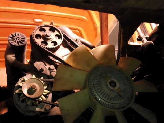

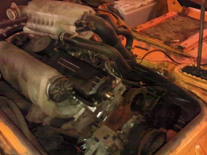

hab mal 2 "techniktage" eingelegt. erneuert hab ich beide zahnriemen, keilriemen und die wapu. zusätzlich fanden ein viscolüfter und die servolenkung ihren weg in den lt.
lt (99)-700.jpg (35.06 KiB) 15330-mal betrachtet
lt (103)-700.jpg (33.24 KiB) 15336-mal betrachtet

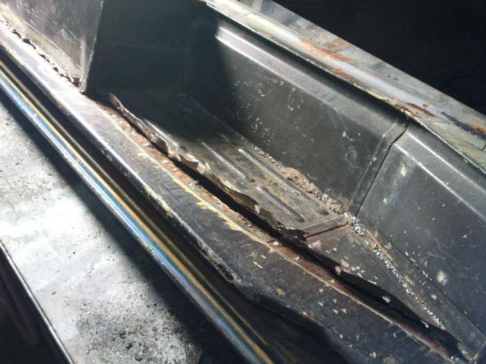

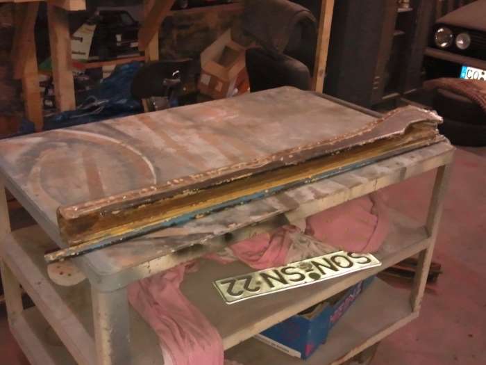

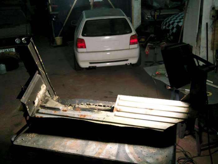

heute hab ich mich dann mal an die größte baustelle gewagt: die vergammelt schiebetürführung unten :-?
los gings mit dem "spenderteil" auf dem "schlachttisch":
lt (104)-700.jpg (46.99 KiB) 15326-mal betrachtet
lt (107)-700.jpg (32.83 KiB) 15332-mal betrachtet
nach 2 stunden bohren, flexen und meiseln hab ich dann erstmal feierabend gemacht. morgen trenn ich dann mit der säge die schiene fertig aus :-|

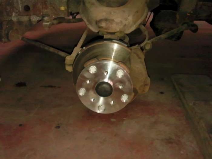

also federn sind kein problem, die machen dir eibach oder auch h&r auf anfrage. einfach musterfeder hinschicken und ca 4 wochen abwarten. das ganze kost jedoch an die 600€ + x und kommt leider ohne tüv.....also nicht so ganz das, was ich wollte.
bin nun erstmal auf "alte" federn umgestiegen, die einfach schon etwas schlaffer sind....klar nicht perfekt, aber wenigstens legal ;-)
gruß marcus
ps: die tieferlegung oben auf den bildern, das sind honda fr-v federn, die nur mal zur probe drin waren, natürlich nicht fahrbar gewesen :TÜV

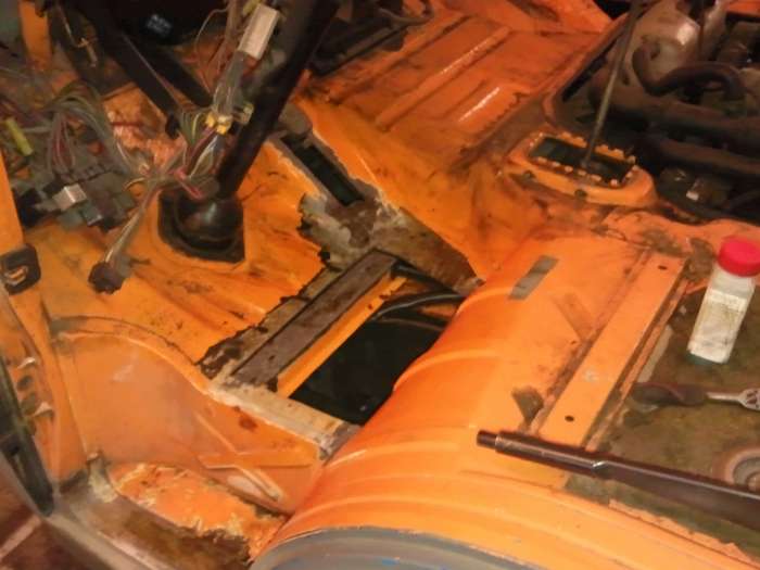

als erstes das Spenderorgan fertig ausgelöst
lt (108)-700.jpg (32.16 KiB) 15118-mal betrachtet
dann den patienten auf die op vorbereitet
lt (109)-700.jpg (33.02 KiB) 15112-mal betrachtet
eine baustelle im heck ist nun auch fertig :grin:
lt (112)-700.jpg (22.48 KiB) 15109-mal betrachtet
und eine weitere im fahrerfußraum wurde geschaffen :cry:
lt (111)-700.jpg (36.46 KiB) 15114-mal betrachtet

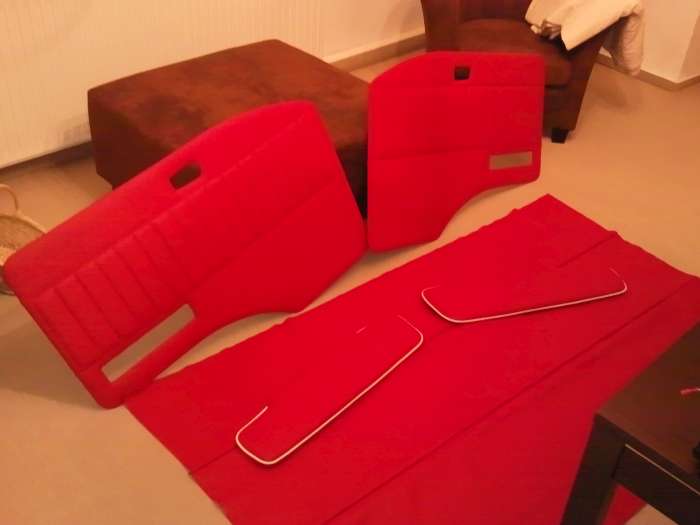

die ersten teile sind vom sattler zurück...leider kommts auf dem bild nich so dolle rüber :cry:
lt (120)-700.jpg (19 KiB) 14944-mal betrachtet

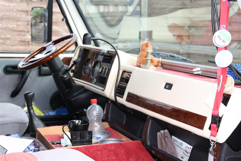

HIER EIN PAAR BILDER VON MEINEN UMBAUTEN.

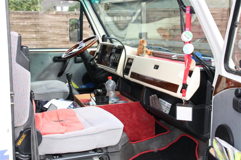

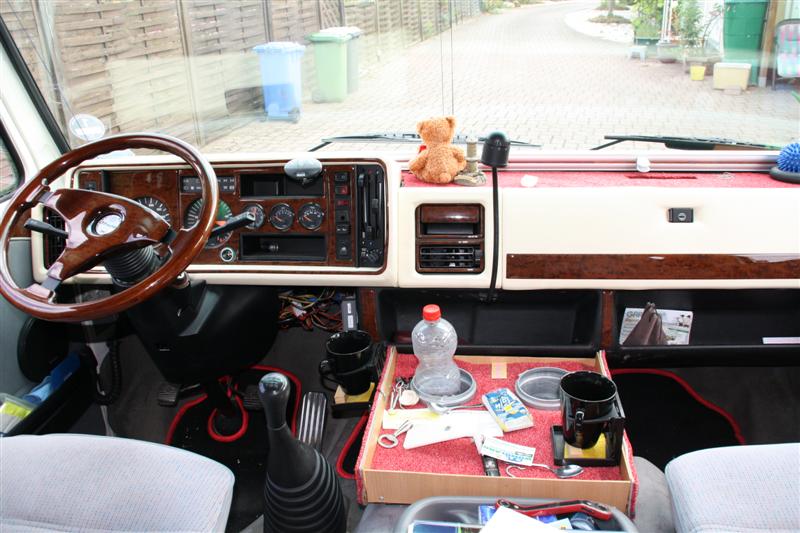

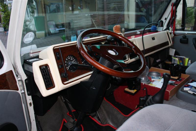

@uwe: ist dein lenkrad eingetragen? was hastn da fürn duchmesser?
Marcus Curth
Beiträge: 198
Wohnort: sonneberg
Fahrzeug: lt 28 "CampRod"
Re: ein lt für die "scene"
Beitragvon Uwe Stöhr » Samstag 12. Februar 2011, 18:44
Hallo Marcus,
das Lenkrad ist von der FA. Volanti Luisi, Durchmesser ist 39 cm.
Mein Lenkrad ist nicht eingetragen. Man kann sich aber auf deren Seite TÜV-Berichte u.s.w. zum Eintragen ausdrucken. Ich kann dir aber nicht sagen, ob das Lenkrad dabei ist.
Zum TÜV baue ich das alte Lenkrad wieder auf.

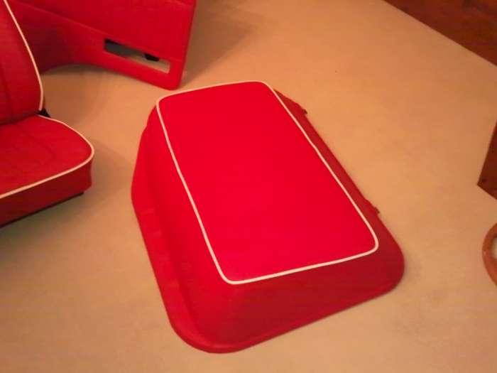

kann meine sitze vom sattler holen (werd ich freitag machen), das schlafsofa fürs heck ist gekommen und die adapterplatten für die t5 räder 8-)
lt (236)-700.jpg (21.25 KiB) 16961-mal betrachtet
lt (238)-700.jpg (29.87 KiB) 16950-mal betrachtet
lt (239)-700.jpg (25.38 KiB) 16959-mal betrachtet

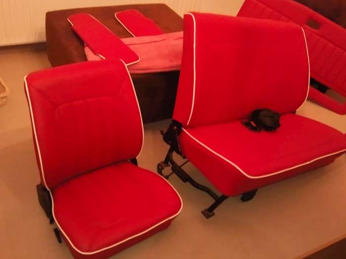

Beitragvon Marcus Curth » Freitag 18. Februar 2011, 21:19
die motorhaube und die sitze sind zurück vom sattler :FREU:
alles natürlich in echtleder ;-)

Beitragvon tiemo » Freitag 18. Februar 2011, 21:59
Hi Marcus!
Marcus Curth hat geschrieben:die motorhaube und die sitze sind zurück vom sattler :FREU:
Wow, endgeil! War bestimmt ein Schnäppchen, oder?

Beitragvon Olaf Kleinschmidt » Freitag 18. Februar 2011, 22:02
Welche Lenkradnabe ist das denn? Die starre für VW LT? Auf der Seite der Firma wird nicht gesagt, ob es sich um den LT1 oder LT2 handelt.
MfG Olaf
Olaf Kleinschmidt
Beiträge: 126
Fahrzeug: LT40 4x4, DV
Beitragvon Uwe Stöhr » Samstag 19. Februar 2011, 20:08
Hallo Olaf,
du muss die Lenkradnabe für den Bulli T3 nehmen, die passt auch für den LT 1
LG aus NMS
Uwe

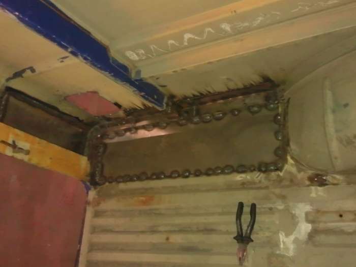

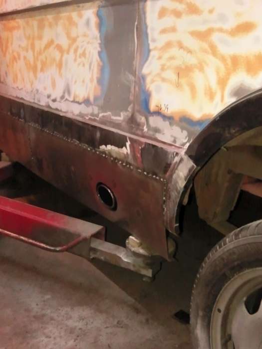

die schiebetürführung ist wieder komplett verschweißt und rostfrei (hab grad kein bild von :-( )
dann gings ans verlängern der seitenbleche links und rechts und in dem zuge musste sich das endrohr etwas dem fahrzeug anpassen :-|
lt (129)-700.jpg (27.58 KiB) 15954-mal betrachtet

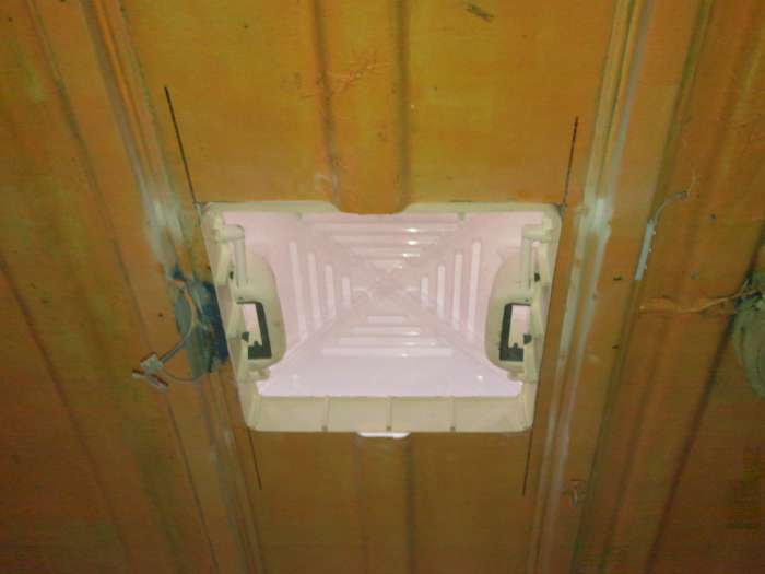

dann wurde die woche eine fiamma f45s markise in 3m länge geliefert und eine dachluke, die ich heut gleich mal eingepasst habe:
lt (131)-700.jpg (19.9 KiB) 15941-mal betrachtet

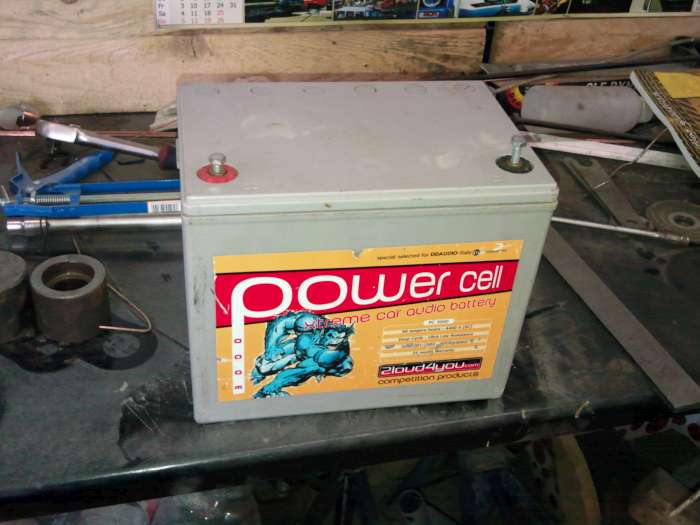

und eine agm batterie für den innenraum gabs auch noch :idea: eine powercell 3000 mit 95ah und fetten 4400a kurzschlußstrom :evil: damit könnt ich zur not unterwegs den lt schweißen :lol:
lt (133)-700.jpg (39.47 KiB) 15940-mal betrachtet

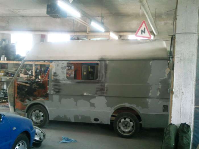

so, mal wieder zeit für nen kleinen zwischenbericht :SCHREIBEN:

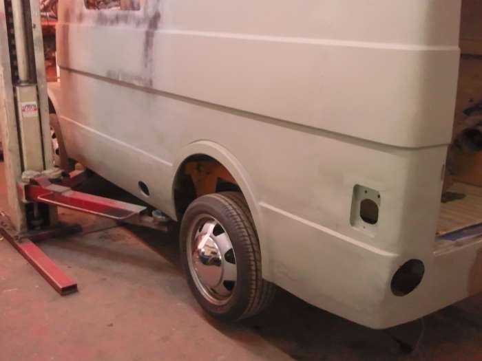

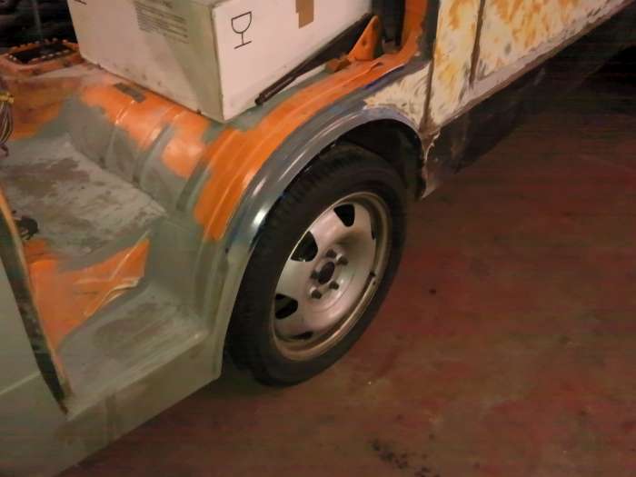

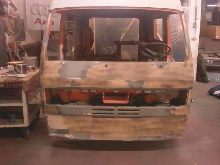

schweißarbeiten sind soweit fertig, ebenso das verzinnen. die karosse ist von außen mit rostgrund versiegelt und an der front und links hab ich mit dem feinspachteln begonnen.
lt (145)-700.jpg (27.99 KiB) 14281-mal betrachtet
lt (146)-700.jpg (29.33 KiB) 14278-mal betrachtet

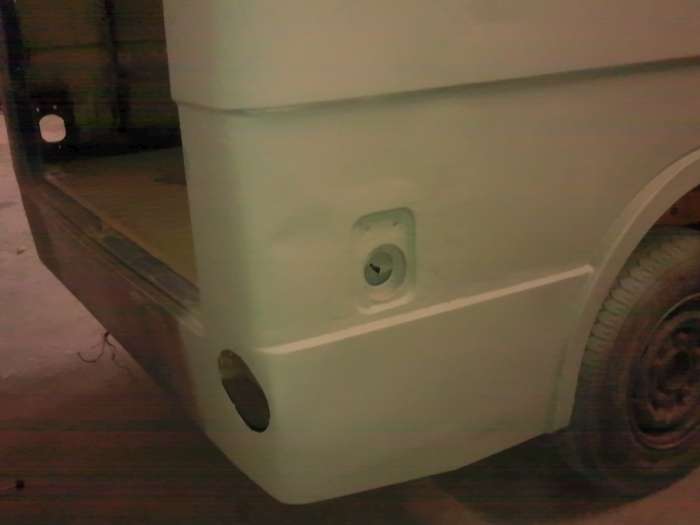

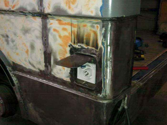

achja, die tanköffnung habe ich noch der stromsteckdose links angepasst, ebenfalls ein polo tankdeckel
lt (144)-700.jpg (15.59 KiB) 14273-mal betrachtet
