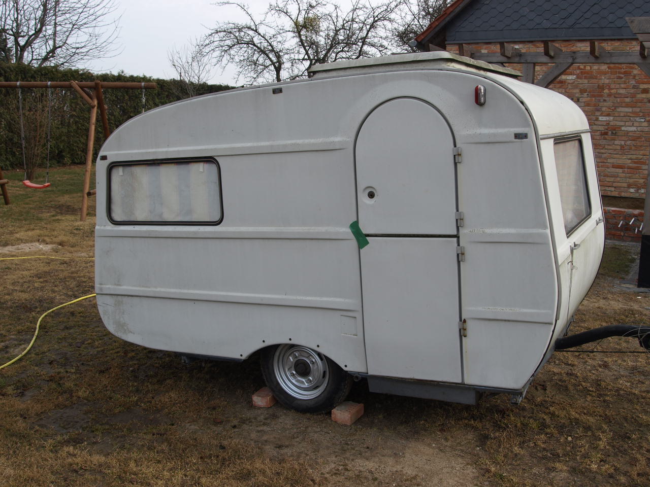

es gibt da den Qek Junior DDR Wohnwagen mit zulässigen Gesamtgewicht von max. 500 kg (es gibt 2 Varianten 400 kg und 500 kg). Die Karrose komplett aus GFK. Ich muß sagen einfach Super und nur zum Schlafen vollkommen ausreichend und das aller beste :doppel_top: Du merkst ihn hinter den 75 PS LT überhaupt nicht. Ich habe das schon über 750 km mit meinen 69 PS LT getestet. Also kann ich nur empfehlen.
Gruß Thomas
Qek vor der Reinigung
