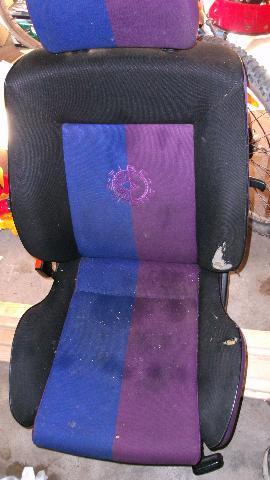

So, jetzt auch gleich das erste Foto: Sitze vom Golf 2 Fire and Ice --> der Fahrersitz (Foto) ist der schlimmste, die anderen sehen wesentlich besser aus.
Fire and Ice Sitz.jpg (23.69 KiB) 6297-mal betrachtet
Plan: Bezüge runter, reinigen, Sitzheizungen einsetzen, Polster wieder drauf und auf die LT-Konsolen.
