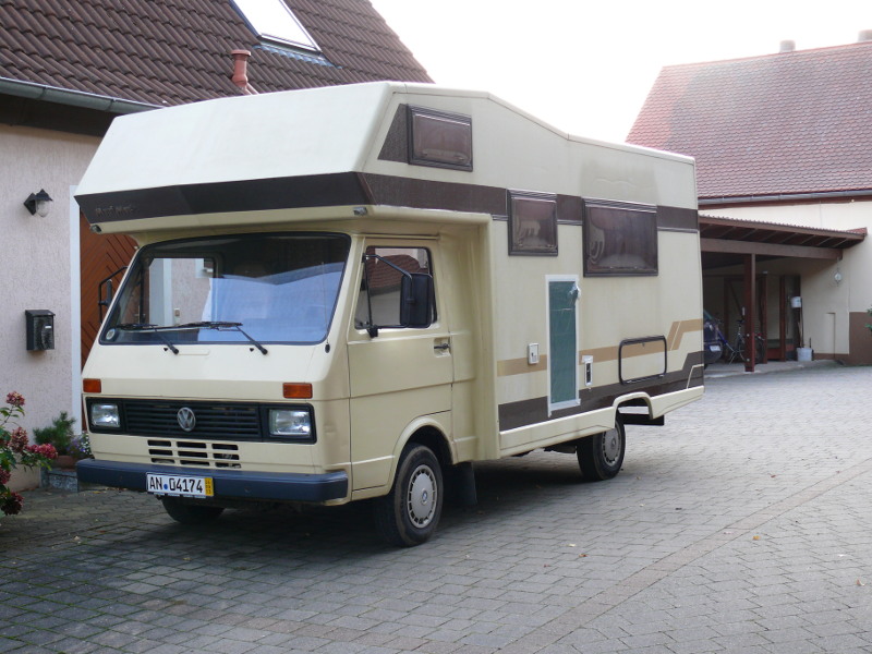

Hallo LT Fan's,
nachdem ich etwas über ein Jahr gesucht habe, hat er mich endlich angesprungen und Ich denke es ist ein echt seltenes Stück.
Der Aufbau ist von der "Multi Mobil Fahrzeug GmbH" - habe ich nich nie vorher gehört und gibts wohl auch schon länger nicht mehr, denn nicht mal Tante google spuckt irgend etwas dazu aus.
Bei der umfangreichen Doku zum Fzg. lag ein Prospekt der Firma, deshalb weiß ich zumindest wie der Aufbau gemacht ist. Die Kabine ist Baujar 1987 und wurde da erstmals auf einen LT gesetzt. Nach einem Unfall wurde dieses dann gewechselt, so dass die Kabine jetzt auf einem LT 31 TD mit 109PS ( :?: :?: steht wirklich so (bzw 80KW) im Brief) aus dem Jahre 1990 sitzt.
Die Kabine ist von der Qualität wirklich Meilenweit über allem was ich aus dieser Zeit schon gesehen habe. Der Komplette Aufbau nur geklebt und dadurch absolut trocken!
Kein Gammel, kein Moder - nichts....
Na ja, irgendwelche Überraschungen wird das Schätzchen schon noch für mich haben.
2 Dinge würde ich jetzt gerne von Euch wissen:
a. Kennt jemand noch die "Multi Mobil Fahrzeug GmbH" und kann etwa sagen wie viele LT's von denen zum WoMo umgebaut wurden.
b. Was ist das für ein Motor ? Laut Typenaufkleber am Türholm hat er die Kennung DV
