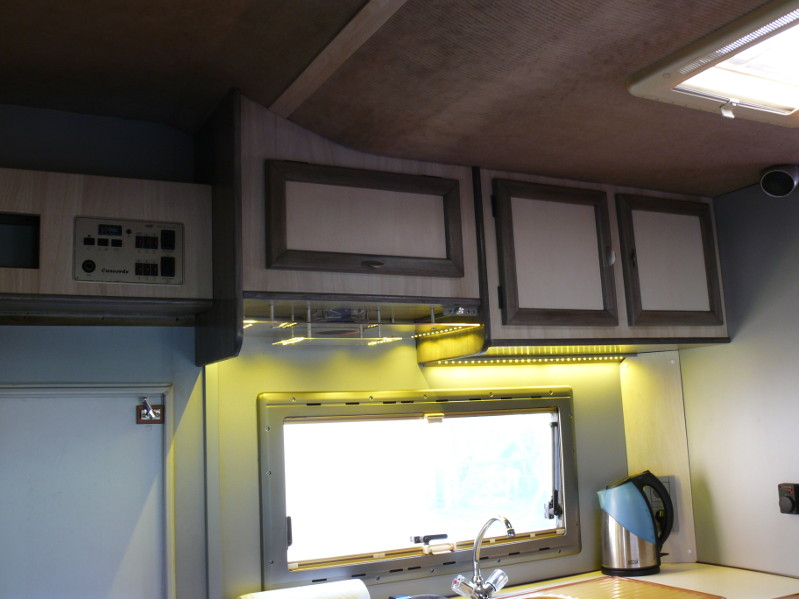

auch wenn die Fachleute sagen "das geht nicht" - für die Innenbeleuchtung im WoMo verzichte ich komplett auf irgendwelche Vorschaltgeräte. Ich verwende wie Tiemo einfache standard LEDs mit einer Strohmaufnahme von 20mA. In (Warm)Weiß haben die eine Betriebsspannung von 3,2 bis 3,6 Volt. Bei 4 in Reihe ergibt das also eine Betriebsspannung die wunderbar zu dem passt was wir im Auto haben.
Die Standard LEDs haben zwei Vorteile: sie sind Billig zu haben und sie werden kaum warm, wodurch man auf eine Kühlung verzichten kann und die Montage dadurch ganz einfach ist. Ich verwende sogenante "Strawheads" die haben einen breiten Lichtkegel und 4,8mm Durchmesser. Wenn man zur Montage ein 4,7mm Loch bohrt, lassen die sich gut einstecken (die rasten richtig ein) und man muss nicht mal kleben.
Im Anhang ein Bild der Küche meines letzten WoMos. Die Beleuchtung war wie oben beschrieben gebaut (4 in Reihe, ohne Vorschaltgerät), Hat 4 Jahre ohne jegliches Problem gehalten (dann hab ich das WoMo verkauft). Der Stromverbrauch lag bei gemessenen 183mA.

Beitragvon LockX » Mittwoch 6. November 2013, 00:01
LockX hat geschrieben:a) ist für Karmänner (und -frauen) die einfachste Lösung.
Ich werde mit dem Karmann zu Ikea fahren und zunächst einen Satz kaufen und montieren.
*Am Abend des 05.11.2013* war ich bei Ikea und kaufte je ein "NON" und ein "DIODER weiß".
NON ist eine kompakte, annähernd Quader-förmige LED-Leuchte mit Schalter, siehe
http://www.ikea.com/de/de/catalog/products/40219389/
Diese Leuchte hätte gegenüber DIODER den Vorteil eines noch geringeren Arbeitsaufwandes.
Das Gehäuse ist aber durchscheinend, was ich bei kea nicht sah und was mir nicht gefällt.
DIODER weiß ist ein Montagesatz mit Trafo 230 V AC -> 12 V DC, diversen Kabeln und 4 Stäben mit LED-Leuchten.
Diese Stäbe haben je 9 LEDs und sind rückseitig beschriftet mit "12 Vdc 0.7 W".
Die Stäbe k*ö*nnen in Reihe gesteckt werden, sind dabei aber wohl parallel geschaltet.
Am 230 V Wechselrichter sind 4 Stäbe mit 2,8 W so hell wie ** meine *dunkelste* Transistorleiste mit 16 W.
HerbK wird gebeten, folgende Fragen zu beantworten:
- sind die LED-Stäbe verpolungssicher?
- welches Kabel (weiß oder weiß mit grauem Längsstrich) gehört an den Plus-Pol?
*- hast Du Deine LED-Lampen unter den laut Tiemo (siehe unten) kritischen Zuständen betrieben?*
*Edit: Rechtschreibfehler und Ergänzung wegen des hier folgenden Beitrages von Tiemo*

Re: Strom sparen - Halogen / Transistorleuchte / LED
Beitragvon Herbert Kozuschnik » Mittwoch 6. November 2013, 10:21
Guten Morgen Manfred,
Zu den IKEA LED Stäben kann ich das nicht sagen, weil ich sie nicht kenne und weil ich nicht weiß wie die LEDs geschalten sind und was noch alles auf der Platine ist.
Meine 4er Blocks sind es - die habe ich beim Anschließen schon oft genug (unabsichtlich) verpolt... ;-) ;-)
Wie gesagt, ich kenne die IKEA Lampen nicht.... - üblicherweise ist die gekennzeuchnete Leitung +, aber ob IKEA sich daran hält? Kannst es aber doch am Stecker einfach ausmessen...
Ich betreibe meine LED Leuchten eigentlich ausschließlich unter diesen kritischen Bedingungen. 8-) 8-)
Weshalb? - ganz einfach:
1. bei einem Stückpreis von 0,18 Euro ist jedes Vorschaltbauteil aufwendiger als eine evtl. mal durchgebrannte LED.
2. Brennt wirklich mal eine LED durch, passiert nichts anderes als wenn eine Sicherung durchbrennt - also nichts, außer, dass das Licht aus geht. ;-)
Diese 4er Reihenschaltung passt scheinbar so gut zu den im WoMo herschenden Bedingungen, dass in der ganzen Zeit inder ich die jetzt so einbaue noch keine einzige LED kaputtgegangen ist (ich hatte das vorherige WoMo 6 Jahre, vor ca. 5 Jahren habe ich die ersten 4er Blocks "nackt" verbaut).
Einziges Problem dass ich mal hatte war ein leichtes Glimmen einer LED-Leiste durch indizierte Spannung, was sich aber durch verlegen des Leuchtenkabels abstellen ließ.
Gestern habe ich eine 1,7m lange Lichteiste mit 60 LEDs über der Sitzecke eingebaut - richtig schön hell (die Frau war begeistert) und ich werde jetzt ein Poti zum Dimmen nachrüsten, damit man's auch mal gemütlich machen kann.
Ich werde Euch wissen lassen, wenn die erste LED kaputt geht... ;-)
Gruß Herbert

Beitragvon LockX » Donnerstag 7. November 2013, 23:35
Wenn es hell genug ist, werde ich weitere Sätze kaufen. Das Ergebnis werde ich hier mitteilen.
b) ist mein Plan B.
a) erledigte ich gestern. Weitere Sätze kaufte ich nicht. Jetzt folgt Plan B.
herbk bitte ich daher, eine Bauanleitung und seine Bezugsquelle zu veröffentlichen.
Denn Dioder ist für mich in der Lichtstärke zu schwach und in der Lichtfarbe zu gelb.
Letzteres liegt auch an den rötlichen Schranktüren. Diese "schlucken" Blauanteile und reflektieren Rotanteile.
Die Montage erforderte Schraubendreher, Messer, Nagelschere, Gasherd und (eigentlich) Lötkolben:
1. Lampe abschrauben und Anschlussleitungen lösen.
2. Platine demontieren - diese ist verlötet mit dem Schalter, den ich noch brauchte.
Ich hatte einen Lötkolben nicht dabei und musste die Platine bei ihrer Demontage zerstören.
3. Vier Bohrungen für Kabel in den Lampenträger schalterseitig mittels Nagelschere und Schraubendreher einbringen.
Diese Bohrungen werden knapp bemessen und fixieren so die Kabel.
4. Zwei LED-Stäbe am "richtigen" Ende mittels heißem Messer neben der letzten LED kürzen.
5. Mittleren, T-förmigen Gehäusesteg mittels heißem Messer von Spritzgussangüssen befreien.
Diese Angüsse waren so breit, dass LED-Stäbe am mittleren Gehäusesteg sonst nicht montiert werden konnten.
6. Je zwei LED-Stäbe an den Längskanten und am mittleren Gehäusesteg mittels beiliegenden Klebepads ankleben.
7. Kabel durch die Bohrungen stecken und kürzen und abisolieren.
8. Je vier gleichpolige Kabel verdrillen und (ggf. mittels Aderendhülse) mit demontierter Lüsterklemmen verschrauben.
Gleichpolige Kabel erkennt man daran, ob die weiße Isolation einen grauen Längsstrich hat oder nicht.
9. Lüsterklemme verpolungsrichtig mit den Wohnmobilleitungen verschrauben.
Die richtige Polung ermittelte ich mit dem Rest von Dioder und einem Spannungswandler 12 V DC -> 230 V AC.
Batterie -> Spannungswandler -> Dioder-Trafo -> Dioder Leitung an Wohnmobilleitung: als es funkte, war die Polung falsch.
10. Lampe wieder montieren.
Jetzt muss ich noch die Lampe demontieren, den Pluspol ermitteln und dort mittels Lötkolben den Lampenschalter einbinden.
Edit wegen nachfolgendem Beitrag von Tiemo:
Einen Schalter hat Dioder von Ikea. Er sitzt in der Leitung Stecker-Trafo -> Verteiler 12 V DC. Diese Leitung entfällt hier.
Der Verbrauch von Dioder ist 4x 0,7 = 2,8 Watt. Dass dies dunkler ist als eine gute Transistorleuchte 2x 8 Watt, war klar.
Zuletzt geändert von LockX am Freitag 8. November 2013, 09:46, insgesamt 1-mal geändert.
Beitragvon Herbert Kozuschnik » Freitag 8. November 2013, 10:30
Moin Manfred,
Mach ich am WE, dann kann die Frau ein paar Fotos machen wenn ich werkle.
Nächstes Projekt ist eine 110cm lange Lichtleiste mit 36 LEDs für die kurze Seite unserer Sitzecke.
Ist bei der Ikea Leuchte die Farbtemperatur der LEDs angegeben? Dies währe wichtig zu wissen wegen des Gelbtones. Ich verwende aktuell LEDs mit 3500K - das sind bei den warmweißen 5mm LEDs die mit dem kleinsten Gelbstich die ich gefunden habe. Kaltweiß ist 7500K - wielleicht solltest Du auch solche probieren, mir wirklt deren Licht allerdings zu fahl.
Gruß Herbert
