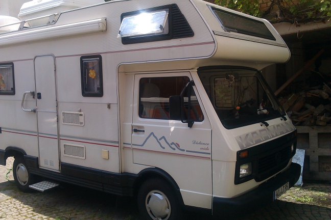

Ich habe für meine Schürzen und die Stoßstange das "Shine and Go" entdeckt. Es ist zwar nicht dauerhaft, je nach
Witterung hält es aber schon eine Saison aus. Ist total einfach anzuwenden, aufsprühen, kurz einwirken lassen und
abwischen, fertig. Ich versuche mal ein Foto vom frisch geputzen Womo einzustellen.
Ist für mich die optimale Lösung, wenig Arbeit und sieht gut aus.

Da hat sich aber jemand ganz schön Mühe gegeben mit
der Aussenpflege. :TOP:
