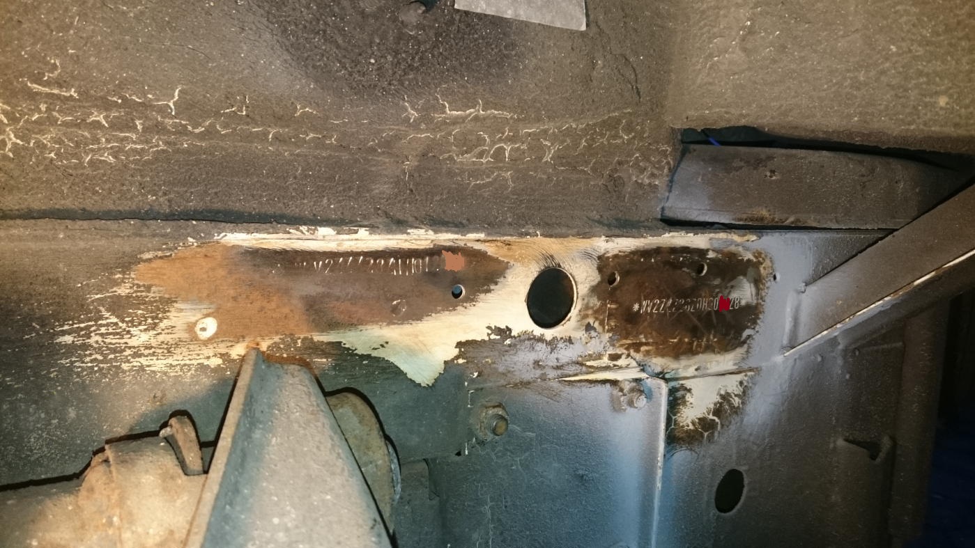

Beitragvon LuKa » Freitag 23. Oktober 2015, 23:05
Typenschild mit der falschen Nummer
ich kann das Rätsel zum Teil aufklären.
Nach dem Entfernen des noch gut erhaltenem Unterbodenschutzes und etwas Lack konnte ich die neue Nummer heute links neben der original Nummer von VW finden. Es ließ sich also nicht verhindern den Drahtkopf auf die Bohrmaschiene zu spannen.
Wahrscheinlich ist so etwas wie von Peter beschrieben passiert und beim Auflasten ist die Differenz zwischen den Nummern im Schein und am Fahrzeug aufgefallen. Daraufhin wurde die Nummer aus dem Schein bei der Abnahme in den Träger geschlagen.
Lustigerweise ist das nicht mal meinem Vorbesitzer (Polizei Hauptkommisar) und seinen Prüfern, sowei mir und meinem vorherigem Prüfen aufgefallen. (Auch sehr unprofesionell von mir die Nummer nicht zu vergleichen, passiert nicht wieder).
Weder Vorbesitzer noch ich haben Unterbodenschutz auf den Träger gebracht, ist dem Tüv also seit 2010 nicht aufgefallen. :TÜV
Neue Nummer links, durchgestrichenen Originalnummer rechts
Fahrzeugschein mit der Eintragung zur Nummernänderung

Re: Fahrgestellnummer nach Auflastung
Beitragvon Peter Keller » Samstag 24. Oktober 2015, 00:01
Hallo Luka,
jetzt bleibt als letztes Mysterium noch, wieso die neue Nummer VOR Erstzulassung eingeschlagen wurde (Technische Änderung 20.6.88, Erstzulassung 5.7.88).
Da wär' ich dann doch gerne mal Mäuschen gewesen... ;-)

Beitragvon LT-Harry » Samstag 24. Oktober 2015, 17:00
Servus allerseits
Die rechte Nummer sieht aus, als wenn ein rechteckiges Blech (mit Nr drauf) eingeschweißt worden wäre.
Gruß @Harry
Beitragvon Peter Keller » Samstag 24. Oktober 2015, 20:01
Harry,
aber die rechte Nummer ist doch die originale!
Dafür spricht ja schon, dass sie wie mit dem Lineal gezogen daher kommt, während die linke (neue) einer "Freihandwellenlinie" folgt...
Peter
