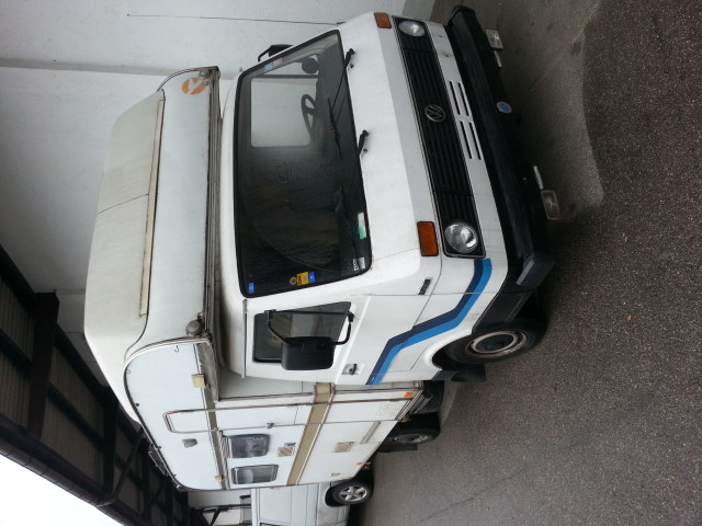

Da ist das gute Stück
lg Mark

Sieht doch nett aus, soo ein schlechter Kauf wird das nicht gewesen sein.
metallkunst hat geschrieben:Tipp's zur Wartung bzw. Schwachstellen kontrolle werden gerne entgegen
genommen
Diese Art von "Schneckenhaus" neigt, wenn der Aufbau aus Lattengerüst, Styroporfüllung und Deckplatten ist, IMMER zu Wassereinbrüchen an defekten Kanten. "Defekt" bedeutet schon eine lose Schraube. Das Wasser dringt ein und lässt das Holz verfaulen, am Schluss ist nur noch "Torf" übrig.
Daher Auto immer trocken unterstellen, wenn es nicht benutzt wird, und gut lüften. Wände und Böden auf weiche Stellen absuchen, das Wasser kommt von einer gleichhohen oder höheren Undichtigkeit.
Der Boden ist im Spritzwasserbereich und ebenfalls aus Holz, er sollte von unten geschützt werden, aber NICHT MIT DEM GÄNGIGEN UNTERBODENSCHUTZ für Metallaufbauten. Passende Mittel und eine Broschüre, wie man vorgeht, gibt es beim Korrosionsschutzdepot.
