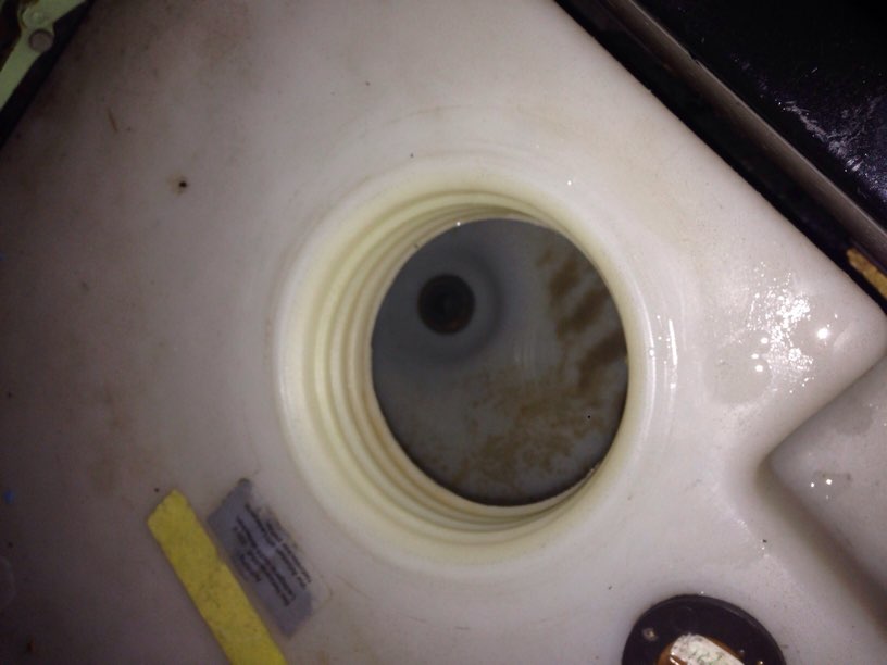

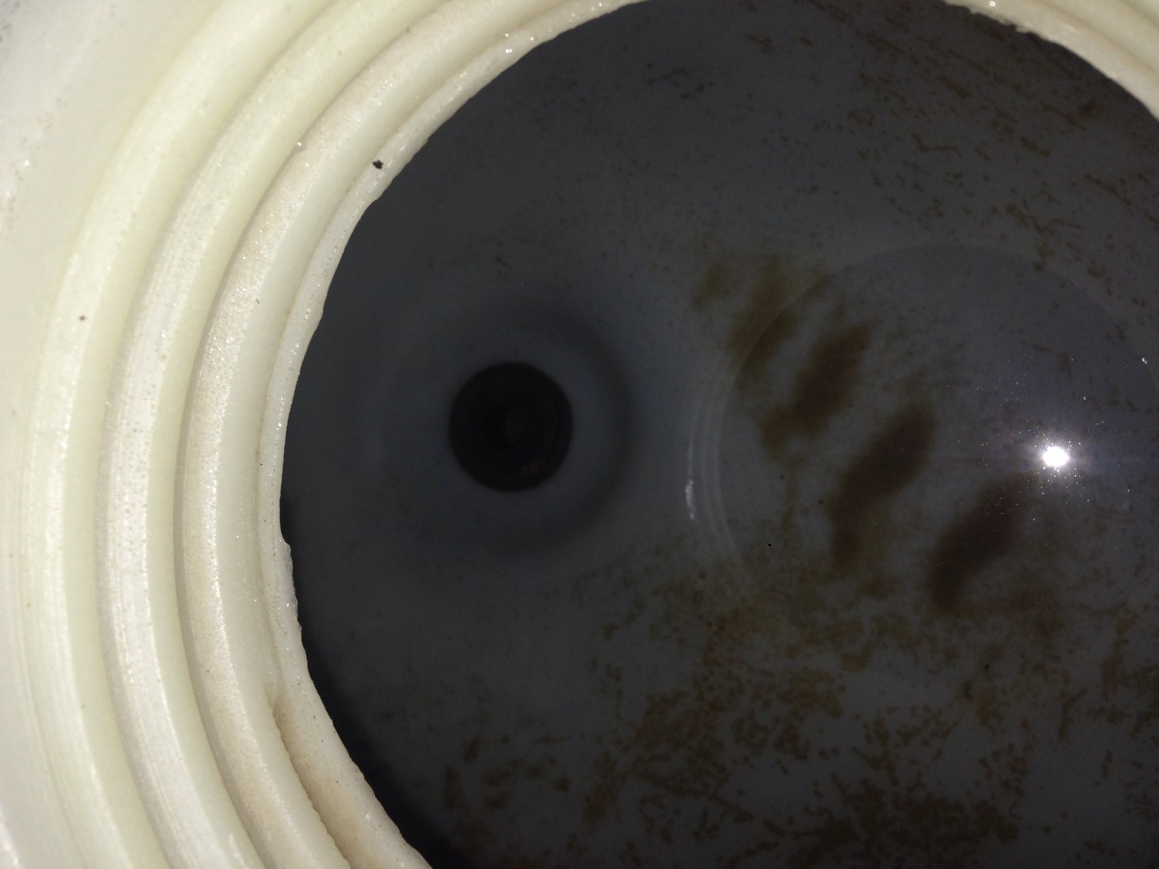

Beitragvon hepps » Montag 23. November 2015, 23:04
Im Anhang sind zwei Bilder. In meinen Tank rein fotografiert sieht man am Boden ein schwarzen abfluss. Wie kann ich diesen öffnen? Oder ist der immer offen und bei mir vielleicht verstopft? Kann mir sonst nicht erklären warum unten nichts raus kommt.

Beitragvon Carola » Dienstag 24. November 2015, 00:04
Nochmal ich... hab' nen bißchen an meiner Bildschirm-Auflösung "geschraubt". Jetzt konnte ich einen Teil erkennen. Das schwarze unten ist kein Verschluß, das ist die Dichtung zum Schlauch. Da muß nichts 'raus. Ich vermute, daß da irgendwas verstopft ist. Die bräunlichen "Schlieren", die auf den Bildern zu sehen sind, deuten auf Ablagerungen (Kalkstein?) hin. Ich würde versuchen (auch wenn's umständlich ist und lange dauert), das Wasser "oben herüber" 'rauszuholen (vielleicht mit einem Naß-Sauger o.ä. abpumpen) und dann mit Druckluft den Ablauf durchpusten. Dann siehst Du ja, ob was 'rauskommt. Je nachdem, wie stark die Verschmutzung ist, reicht das oder Du kannst es mit Reinigungsmittel hinkriegen.
