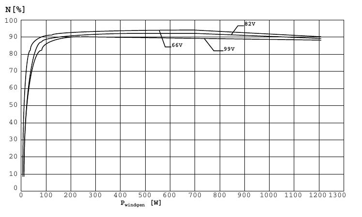

Re: Laderegler für solaranlage - billigware?
Beitragvon Herbert Kozuschnik » Montag 16. Mai 2016, 16:14
Hi Tiemo,
Der MPPT-Regler ist in der Lage, diese 20V ohne nennenswerte Verluste auf die 14V Ladespannung herabzusetzen, dh. Ein- und Ausgang stehen im Leistungsgleichgewicht,
Theoretisch... meine (und auch Die Anderer...) Messwerte haben da leider anderes ergeben: Bei zwei 100W Modulspannung war der Leistungsvorteil das Mpp Reglers gegenüber einen PWM Regler nicht mal 5W.
Das hängt von der konkreten Schaltungstechnik des Spannungswandlers ab. Meiner Erfahrung nach produzieren die meisten (Schalt-)Wandler, aufgrund der unvermeidlichen Widerstände und Durchlassspannungen an Halbleitern bei gleicher Leistung um so weniger Verlustleistung, je geringer der fließende Strom ist, also, je höher die angebotene Spannungsmarge zwischen Quelle und Abnehmer.
jep, die verwendete Technik spielt sicher eine gravierende Rolle... aber bei hohen Spannungsdifferenzen kann kann die Wandlung nicht mehr in einem Schritt erfolgen und jeder Schritt beinhaltet einen Spannungsabfall an der einzelnen Stufe.
Hier 2 Diagramme dazu, - Regler ist in beiden der Gleiche, Akku- Nennspannung ist bei Diagramm2 56V:
Das mit dem Eigenverbrauch ist ein Argument.
insbesondere wenn man berücksichtigt, dass auch beim Eigenverbrauch gemogelt wird wie's Böse. Das Schlimmste was ich gemessen habe war etwa das 4fache! dessen was angegeben war. OK, das war ein Billigregler aus Fernost, aber auch mein IVT gönnt sich mehr als das Doppelte wie auf der Packung steht...
Gruß Herbert

Herbert Kozuschnik hat geschrieben:30V Module ... denke ich nicht dass eine Reihenschaltung noch wirklich viel bringt ...
die Verluste im Regler [sind aber] größer, denn die Arbeiten um so effektiver je näher die Eingangsspannung an der Ausgangsspannung liegt.
Die beiden 30-Volt-Module habe ich jetzt testweise montiert und dabei in Reihe geschaltet:
- mittags bei voller Sonneneinstrahlung war der Solarregler kaum erwärmt, obwohl ein Lüfter nicht hörbar war (und vielleicht gar nicht vorhanden ist),
- abends um 21 Uhr (Mitte Juni, Sommerzeit) wurde noch (wenig) geladen.

Tiemo hat geschrieben:Meiner Erfahrung nach produzieren die meisten (Schalt-)Wandler ... bei gleicher Leistung um so weniger Verlustleistung, je geringer der fließende Strom ist.
Herbert Kozuschnik hat geschrieben:bei hohen Spannungsdifferenzen kann die Wandlung nicht mehr in einem Schritt erfolgen und jeder Schritt beinhaltet einen Spannungsabfall
Das veranlasste mich, beim Hersteller http://www.ivt-hirschau.de anzufragen:
"Wirkungsgrad des Solar-Ladereglers MPPT 20 A - Art.-Nr. 200027
In meinem Wohnmobil nutze ich o.g. Regler und zwei Solarmodule, mit Voc = 29,4 und Vmp = 24,4 Volt je Modul.
Ihr Regler lässt 60 Volt Eingangsspannung zu, also Reihen- oder Parallelschaltung. Das ergibt meine Fragen:
1. In welchem Bereich der Eingangsspannung ist Reihenschaltung besser als Parallelschaltung ?
2. Haben und senden Sie Diagramme mit Wirkungsgrad = Funktion (Eingangsspannung, Schaltung)?"
Der Hersteller antworte zeitnah:
"Entsprechende Diagramme, welche den Wirkungsgrad in Abhänigkeit von der Schaltung der Solarmodule zeigen, kann ich Ihnen leider nicht bereitstellen.
Bei dem Gerät, welches Sie verwenden, würde ich aber grundsätzlich zu einer Reihenschaltung der Solarmodule raten, wenn diese im Rahmen der zulässigen Solareingangsspannung ist.
Bei einer Reihenschaltung ist der solarseitige Eingangsstrom geringer, was zu weniger Leitungsverlusten führt und somit auch einen besseren Wirkungsgrad zur Folge haben dürfte."

Beitragvon Herbert Kozuschnik » Mittwoch 22. Juni 2016, 08:48
Hi Manfred,
so lange der Hersteller da kein Messprotokoll vorzeigt ist "dürfte" für mich eine Hypothese... ;-) ;-)
Ich mess' Heute Abend mal ob um 9 noch was brauchbaresvon den Modulen kommt. ;-)

Herbert Kozuschnik hat geschrieben:Ich mess' Heute Abend mal ob um 9 noch was brauchbaresvon den Modulen kommt.
war Stand 22. Juni. Ich weiß, dass es oft neue Priotitäten gibt. Dennoch bitte ich, nicht erst im Dezember zu messen.
Ich weiß, dass jetzt Hochsommer ist und dass meine Solaranlage dafür überdimensioniert sein soll.
Dennoch war ich beeindruckt, dass heute Mittag bei 14,1 Volt Ladeendspannung die 16-A-Sicherung durchbrannte.
Denn das erfordert über 226 Watt netto und damit -bei 2x 135 Watt nominal- einen Wirkungsgrad von über 84%.
LockX
Beitragvon Herbert Kozuschnik » Mittwoch 6. Juli 2016, 07:33
Hi Manfred,
irgendwie hab ich das gar nicht mehr auf dem Schirm gehabt.... :oops:
Ich habe' auch zur Zeit so gut wie keine Verbraucher im WoMo am laufen, so dass die Ladeanzeige schon Morgens voll anzeigt. Zum Ladestrom messen muss ich da erst mal Eine einbauen wo noch Strom reinpasst.
84% ist wirklich ein sehr guter Wirkungsgrad, den man in Parallelschaltung nicht erreicht. Was mich allerdings wundert: Hast Du eine Sicherung zwischen Laderegler und Batterie?
