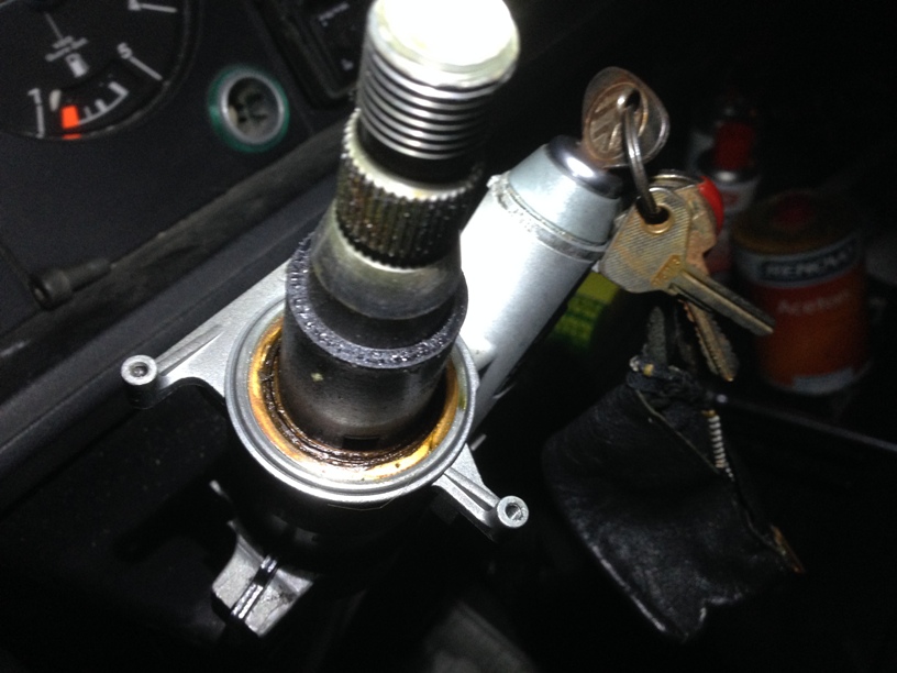

Zündschloß LT klein.jpg (146.68 KiB) 15486-mal betrachtet
Kann es sein dass ich dafür irgendeinen Abzieher benötige?
Christian
Christian aus Hohenbrunn
sven hedin münchen
Beiträge: 232
Wohnort: Hohenbrunn
Re: Druckrohre und Knackfrosch getauscht --> jetzt Startprob
Beitragvon Herbert Kozuschnik » Donnerstag 11. August 2016, 21:43
Hi Christian,
nein, eigentlich nicht.
Der Kunststoffring oben klemmt deutlich, das Gußteil da wo die Klemmschraube war und auch die Lager sitzen meist etwas fest.

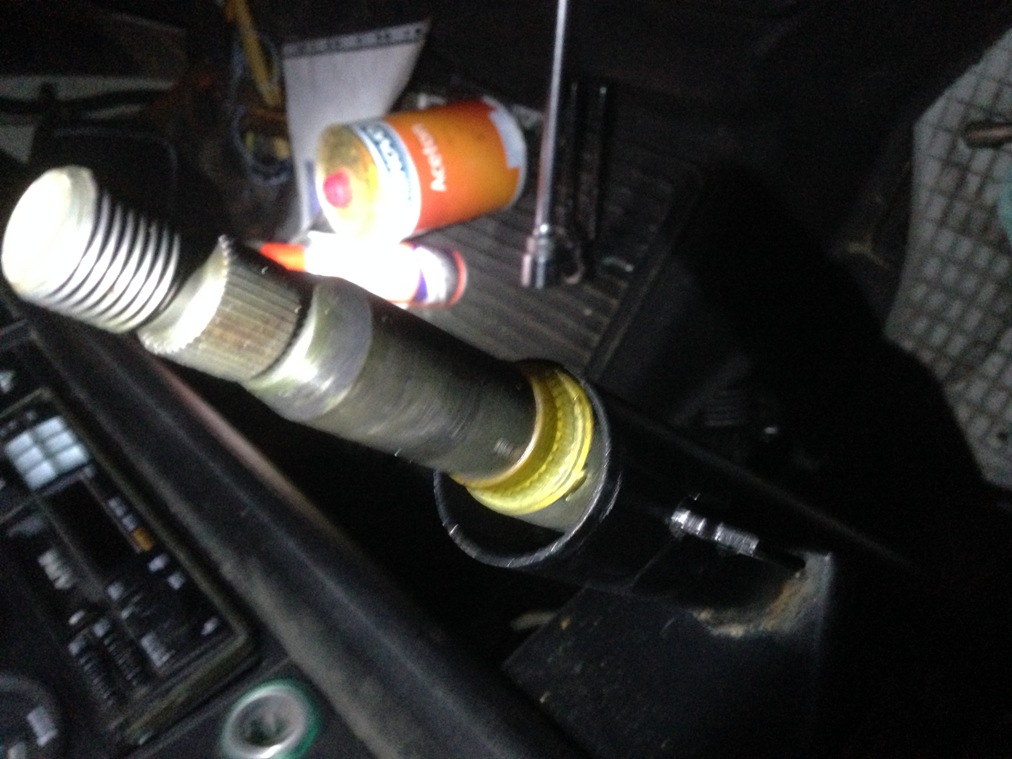

"Normaler" Abzieher um die Hülse zu lockern. Die Hülse kommt dann mit dem Gehäuse für das Zündschloß nach oben:
Zündschloß Hülse Abzieher II.jpg (218.75 KiB) 15478-mal betrachtet

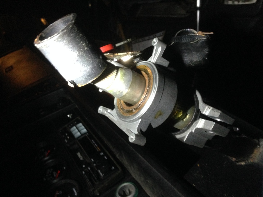

Hülse locker:
Zündschloß Hülse locker II.jpg (153.19 KiB) 15478-mal betrachtet

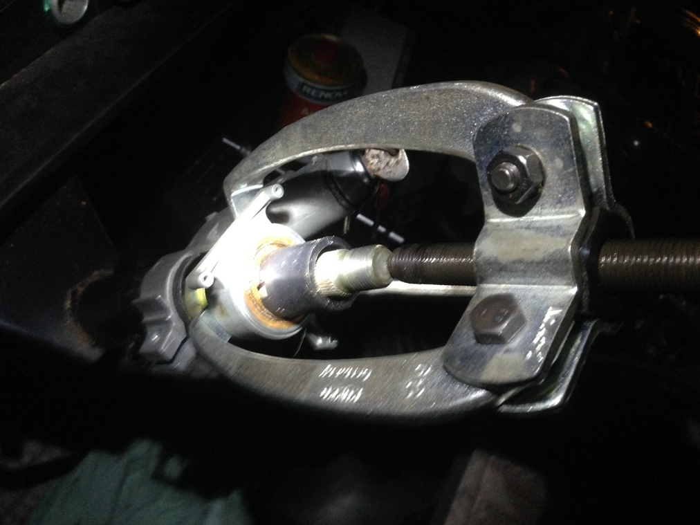

Zündschloß ab:
Zündschloß ab II.jpg (179.16 KiB) 15478-mal betrachtet
Bilder sind etwas unscharf aber ich denke man kann alles erkennen.
