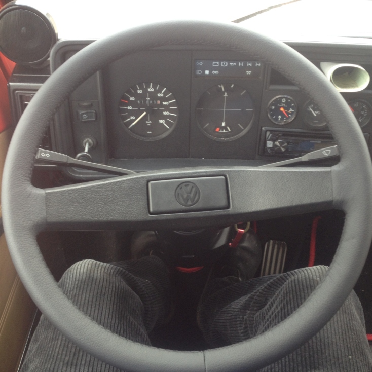

Das scheint bei alten Gummiteilen so ein Problem zu sein, ich habe das Gefühl, daß sich da aus Staub, Handschweiß und Gummiabrieb irgendeine Bakterienkultur bildet die dieses Schmierkram erzeugt. Evtl kann ein Fahrzeugaufbereiter dazu Tips geben. Einlegen in heißes Spüli Wasser könnte evtl was bringen. Ich hab mir mein originales Lenkrad einfach mit Leder beziehen lassen. Sieht gut aus und fasst sich noch besser an.
LT Lenkrad.jpg (232.99 KiB) 10774-mal betrachtet

Meines wurde auch über die aus der Bucht bekannten Quelle beledert.. top Preis Leistung!

Einfach bei ebay lt vw lenkrad eingeben. Da kommt ein Angebot für ca. 120 Euro zum beledert. Ich war sehr zufrieden!
