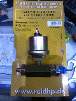

ich fasse so wenig wie möglich die "spezielle" LT-Elektrik an.
Habe mir für die Geber von Öldruck und Öltemperatur für die Zusatzinstrumente so einen Adapter zwischen Motor und Ölfilter besorgt.
Wird in der kommenden Woche, beim grossen Service (Olwechsel, Steuerriemen, Luft- und Kraftstofffilter) mit eingebaut.

Ja hab mir jetzt auch ein Adapter bestellt da auch die Motor Aufhängung für die Druckdise im weg ist.

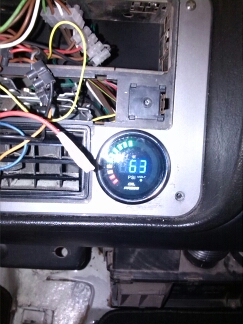

Habe mir eine 2in1 Anzeige gekauft die zeigt Volt und Öldruck an reicht!

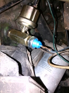

masmat21 hat geschrieben:Ja hab mir jetzt auch ein Adapter bestellt da auch die Motor Aufhängung für die Druckdise im weg ist.
Könntest du von der Situation vielleicht mal ein Foto machen? Danke!

Beitragvon masmat21 » Freitag 14. Oktober 2016, 08:46
So hier nun mal ein paar Bilder wie man sieht passt die Druckdose nicht einfach so dran und zu mal mir ja dann auch der Öldruckschalter fehlt! Ist zwar ne Psi Anzeige aber der Umrechnungsfaktor beträgt 0.68. Also kein Problem finde das ganz gut gelöst da ich zwei Anzeigen in einer hab!
Sorry für die Warte Zeit und die recht schlechten Fotos aber mein Handy ist putt.
