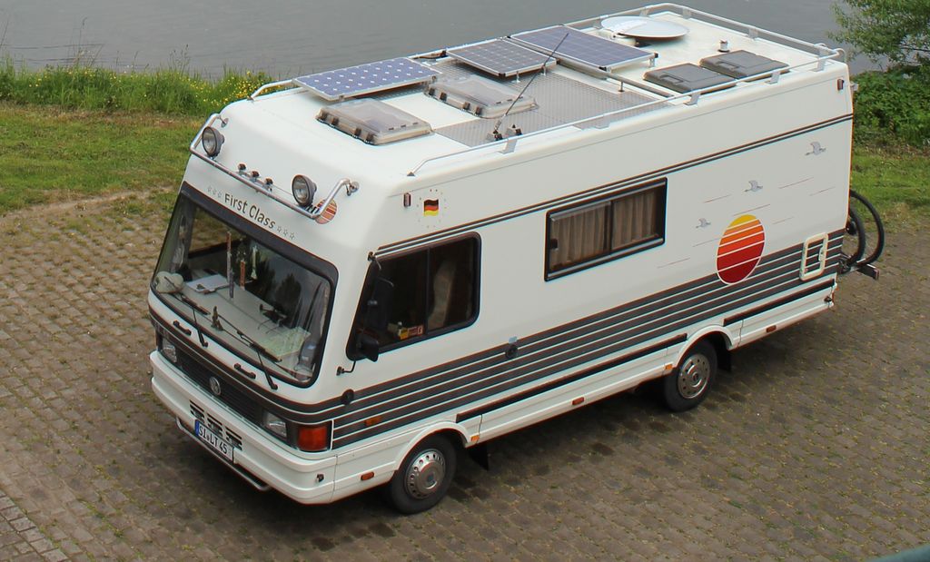

Hallo Tobi,
da wir oft nach Skandinavien fahren und dort teilweise auch autark stehen hatten wir uns auch eine Solaranlage verbaut. Funktioniert bislang tadellos.
Hier mein damaliger Beitrag (der 4. in diesem Thread):
viewtopic.php?f=99&t=14799
Hier die Module auf dem Dach bei mir:

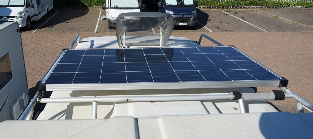

Beitragvon Andreas Gruber » Montag 16. Januar 2017, 12:02
Das haben wird auf dem Dach unseres letzten Floridas gehabt:
Offgridtec® 150W MONO 12V Solarpanel
Votronic MPP 165 Duo Digital 10A 12V MPPT Solar-Laderregler
So sah das aus:
https://goo.gl/photos/u1v3dkWWbrqtqHzg9
Und das kommt in den nächsten Tagen auch wieder auf unseren neuen Florida. :)
Auch wir stehen damit wieder wild am griechischen Strand und betreiben unter anderem damit die WAECO CF 40.

Andreas, das schaut interessant aus. Du hast das Panel direkt am originalen Dachträger montiert?
Das ist mir eigentlich recht sympathisch, denn so müsste man außer der Kabeldurchführung nichts direkt aufs Dach kleben... Hast Du zufällig noch ein Foto, wo man diese Anbindung besser sieht, ggf. von der Seite?
Klaus, Du hast grundsätzlich recht: je mehr, desto besser. Allerdings ist der Platz auf dem Florida-Dach ja schon etwas begrenzt - ich weiß gar nicht, ob da überhaupt zwei Panels Platz hätten(?).
Daher gefällt mir Andreas' Lösung recht gut.

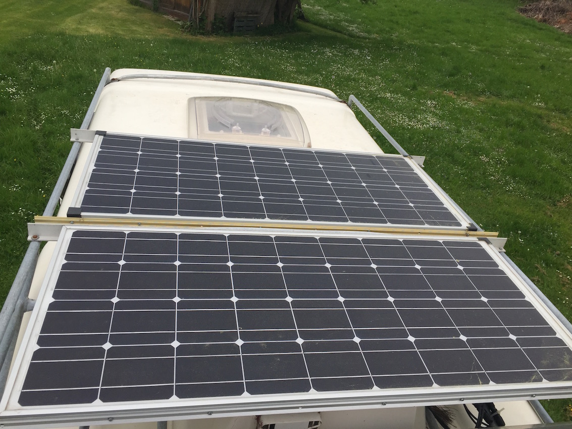

Beitragvon FranzK » Mittwoch 8. Februar 2017, 13:10
wir haben auf unserem Sven Hedin 2 x 100 Watt montiert und auch den Waeco Kompressor Kühlschrank, funktioniert einwandfrei. Die Module etc. haben wir damals günstig beim ftg-shop bestellt und sind bisher sehr zufrieden. (Sehe gerade, dass es den Shop nicht mehr gibt :-o )
Die Module wurden mit L-Profilen auf dem vorhanden Dachgestell befestigt.

Beitragvon realET » Mittwoch 8. Februar 2017, 16:40
Hallo Zusammen,
Inzwischen stehe ich schon mit offgridtec in Kontakt - es wird wohl auf Andreas' Lösung hinauslaufen.
Mir wurde noch die Erweiterung um folgenden Solarcomputer empfohlen:
https://www.offgridtec.com/votronic-lcd-solar-computer-s-fuer-mpp-und-sr-serie.html?___SID=U
Eine interessante Spielerei ist das auf jeden Fall - aber wirklich notwendig eigentlich nicht, oder doch?
@Franz: Deine Lösung schaut auch sehr gut aus! Insbesondere die Lösung mit den L-Profilen zur Fixierung der Panels gefällt mir gut. Aber findet dahinter trotzdem noch eine Dachbox Platz? Aktuell habe ich eine etwas kleinere, werde aber voraussichtlich aufrüsten auf die FIAMMA ULTRABOX 2...

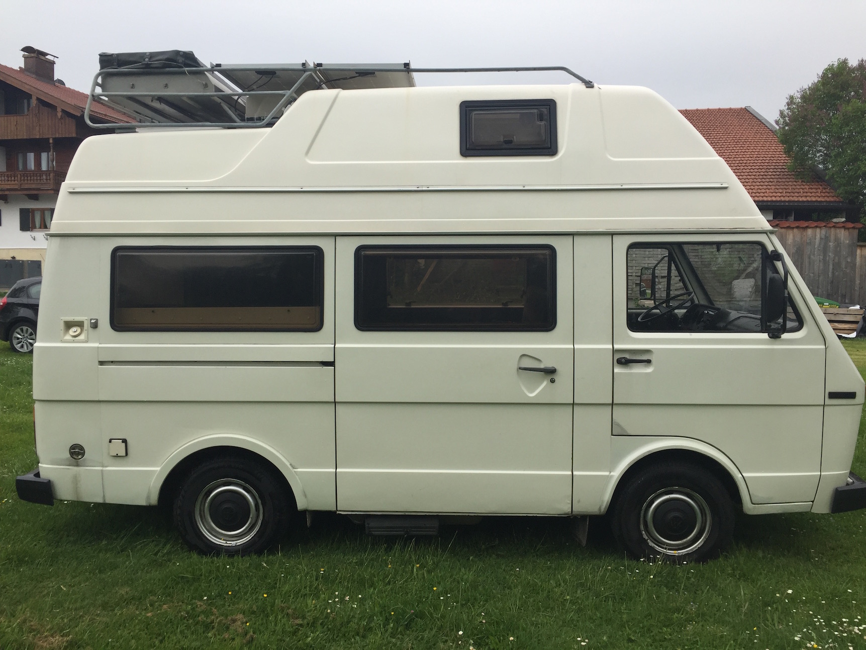

Beitragvon FranzK » Mittwoch 8. Februar 2017, 16:53
Wir haben unsere Dachbox dahinter noch montiert, ist aber eine selbst angefertigte vom Vorbesitzer. Inwieweit eine Fiamma noch Platz hat kann ich daher leider nicht sagen.

Hallo Zusammen:
Kurzes Update - die Anlage ist seit gestern in Betrieb! :FREU:
Wie Andreas hab ich das Panel direkt mit Edelstahlwinkeln an den Dachträger geschraubt.
Praktischerweise ist dieses 150W Panel ungefähr genauso lang, wie der Dachträger breit und liegt daher auf den schmalen Seiten auf dem Dachträger auf.
Für die Kabeldurchführung hab ich vom Kleiderschrank aus nach oben ein 19mm Loch mit einer Lochsäge gebohrt.
Oben auf dem Dach hab ich als zusätzliche Sicherheit gegen Wassereintritt einen kleinen Kunststoffring um das Loch geklebt. Einfach ein Stück PVC-Rohr, bzw. Muffe aus dem Baumarkt, auf ca. 10mm gekürzt. Darüber dann erst die eigentliche Kabeldurchführung.
Als Klebstoff hab ich Dekasyl MS-5 benutzt, zuvor das Dach gereinigt und Dekavator aufgetragen. Nach dem Verkleben hab ich die Fugen mit Finger und Seifenlauge geglättet.
Der Solarregler sitzt bei mir unter der hinteren Sitzbank, hinter den beiden Versorgerbatterien.
Dort ist auch das Bluetooth-Modul.
Nach dem Anschließen konnte ich mich gleich mittels App mit der Anlage verbinden. Automatisch wurde dann gleich mal die Firmware des Bluetooth-Moduls und des Reglers geupdated.
Und siehe da: es funktioniert! :HELLO:
Die Batterien waren zu dem Zeitpunkt ziemlich voll, daher hat der Laderegler nur einen sehr geringen Strom geschickt.
Nachdem ich testweise den Kühlschrank angeworfen habe, stieg der Ladestrom gleich mal auf über 2A an.
Finde ich nicht schlecht, denn zu dem Zeitpunkt war's ziemlich duster, weil stark bewölkt. Außerdem steht der Bus halb unter nem Baum...
Bin nun echt gespannt, wie sich die Anlage im Urlaub bewähren wird! ;-)

ich häng mich hier mal dran.
Ich bin auch gerade dabei, eine kleine Solaranlage zu integrieren und bin am überlegen, wo ich die Kabel entlang laufen lassen soll. Durchs Dach vom Kleiderschrank zu bohren find ich irgendwie nicht so cool.
Nun hab ich gedacht, beim Auspuff vom Boiler eine Aussparung zu schaffen und da die Kabel durchzuziehen. Links unten quasi:
Ich hab das ganze gestern schon zerlegt, weil ich es sowieso reinigen und neu abdichten will. Wie heiß wirds da durch die Abgase? Meint ihr, dass ich die Kabel problemlos da verlegen kann oder schmilzt mir der Kunststoff weg?
Gruß, Gerald
