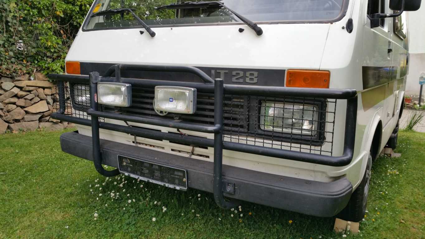

Hallo Liebe Gleichgesinnten. Tolles Forum 8-)
Seit 8 Tagen bin ich nun auch endlich Besitzer eines Sven Hedin LT`s. Nach einem halben Jahr permanentem Stöbern aller Kanäle (und Rückschlägen durch andere die schneller waren) hat es jetzt endlich geklappt. ENDLICH ergattert den noblen Reisewagen! :FREU:
Mein anliegen:
Habe einen Bullenfänger/Ramschutz am Fahrzeug siehe Bild. - Dieser hat weder eintragung- noch Nummer - noch ABE oder ähnliches. Persönlich gefällt er mir- aber für die angestrebte H Abnhnahme wird er hinderlich wenn ich dazu nichts weiß´-bzw vorweißen kann.
Jetzt kommt IHR ins Spiel! Wisst ihr was darüber? Hersteller- oder irgendwas -
Vielen dank im Vorraus!
2,4TD Sven Hedin 290Tkm Bj 87

Hallo Matze,
"Rammschutz", kannst das Ding auch Personen- oder Kinderabweiser nennen. Grundsätzlich sind diese Teile bei Neuwagen inzwischen verboten. Leider darf sie der Zubehörhandel noch verkaufen. Für was soll das Ding gut sein, lebst Du in der Wildnis wo Du "Hindernisse" aus der Bahn räumen mußt?
Bei einem Unfall mit Personen verursachen diese Teile unglaubliche Verletzungen weil die Kräfte punktuell auf den Körper einwirken. Zertrümmerte Hüften bei Erwachsenen sind Standard, bei Kindern "zerfetzt" es den Schädel.
Die Überlebenschance ist eh schon gering wenn man von einem LT getroffen wird aber mit so einem Rammschutz ist für Kinder def. das Leben beendet. Bei einer "planen" Fläche verteilt sich die Krafteinwirkung auf den menschlichen Körper und es besteht noch ein wenig Hoffnung.
Schau Dir die neuen Autos an, vorne keine überstehenden Stoßstangen mehr und die Motorhauben haben einen sog. "Aufprallschutz", d.h. die Motorhaube gibt nach, der Motor sitzt nicht mehr unmittelbar unter der Motorhaube damit diese einbeulen kann um die Energie aufzunehmen. Das Thema kannst bestimmt auch Googeln.
Ich würd das Ding wegbauen!
Grüße Christian

Also jedem das sein,aber bevor hier,weil ich so ein Teil nicht mag,halbwahrheiten zum besten gegeben werden sollte man sich informieren. Der Zubehör verkauft weiter solche Teile,stimmt,die sind aber anders gefertigt als dieser hier.Sie sind wesentlich dünner vom Material,und ALLE weisen diverse Sollbruchstellen auf.Beim Crash knicken die Dinger sofort ein.Andere Bügel dürfen offiziell nicht mehr in Deutschland vertrieben und verbaut werden. :-o
Ob es für den hier gezeigten sowas wie "Bestandschutz" gibt,würde ich mal erfragen,wenn er erhalten bleiben soll.

Hallo Frank, hallo Matze,
diese neueren zugelassenen Bügel teilweise aus Plastik sind ja weit entfernt von den massiven Bügeln die ich angesprochen habe. Bei den neuen geht's ja wirklich nur um die Optik, denn bei einem Crash knicken die Dinger weg.
Hier ein kurzer Artikel:
http://www.fr.de/leben/auto/neue-eu-ges ... -a-1195446
oder
Wikipedia:
https://de.wikipedia.org/wiki/Frontschutzb%C3%BCgel
@Frank: Da habe ich mich geirrt. Ich war der Meinung dass es eine Übergangszeit gab in der diese massiven Bügel noch verkauft werden durften. Schön dass es nicht so war. Danke Dir für den Hinweis Frank.
@Matze: Frag den Vorbesitzer wie das bei ihm mit dem TÜV und dem Bügel abgelaufen ist dann kannst es Dir immer noch überlegen.
Gleich wie es ausgeht, Matze viel Spaß mit dem neuen LT!!!!!!!!!!

Beitragvon Matze28 » Samstag 27. Mai 2017, 12:30
Danke für eure Ausführungen.
Wo es mich überall hin verschlägt weiß ich ja auch noch nicht aber die Knautschzone bei unseren Gefährten bewegt sich ja a wie ihr wisst auch im eher negativen Bereich :drive . - Leider -
Von daher würde ich das Teil schon gerne dran lassen wenn mal eine Wildsau oder irgendwas anderes vorne rein fliegt ist so ein Rammschutz schon nicht schlecht. Passanten hat man ja nicht vor damit auf zugaben sondern eher zum Eigenschutz. und das legt sich ja auch in meiner Fahrweise nieder. Sehr defensiv und weit vorausschauend....
Der Vorbesitzer hat leider dazu keine Dokumentation mehr vorliegen und hatte das Teil auch schon so gekauft.
Kennt einer von euch vielleicht die Hersteller die solche Zubehörteile produziert haben oder habt selber so ein Teil am Auto und von daher Erfahrungen eben genau mit TÜV und so weiter...
Danke und schönes Wochenende noch!

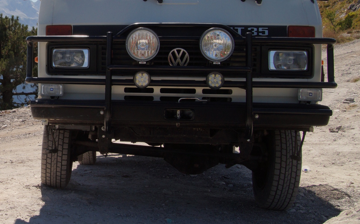

Beitragvon Tomturbo1958 » Sonntag 28. Mai 2017, 13:12
Servus!
Mein Rammschutz war als Schutz vor Gegenverkehr und als Basis für die Seilwinde gedacht. Beim LT ist der Abstand zu den Beinen sehr gering und ich wollte oberhalb der Holme noch einen zusätzlichen Schutz haben. Seit ein par Jahren stört es den Prüfer und ich montiere den Rammschutz jedesmal ab. Die Seilwinde habe ich nie gebraucht, deshalb habe ich die schon längst entfernt. Praktisch ist, mit dem Gabelstapler kann ich damit die Vorderachse beliebig hoch anheben.
Der Rammschutz ist natürlich ein "Blickfang" für die Polizei, deshalb habe ich nur den einen dezenten Bügel und keine Rahmen um die Scheinwerfer. Sollte er doch einmal bei einer technischen Kontrolle auf der Strecke beanstandet werden, montiere ich ihn mit Bordmitteln ab.
Sollte sich ein Fußgänger dran stoßen, schützt ihn das dicke glatte Rohr vor den Wischerachsen!
Prinzipiell ist ein Stirnsitzer mit gerader Front bei einem Anprall mit Personen besonders gefährlich!

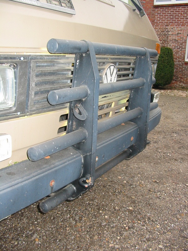

Hallo Matze28,
der Bullenfänger sieht fast wie der an meinem LT aus. Auf dem Bild am in rechten (in Fahrtrichtung) vertikalen Hauptrohr erkenne an der gleichen Position das rote Typenschild. Somit ist es auch ein Rammschutz von der Firma Budich. :doppel_top:
Bei meinem sind auf der Höhe der Stoßstange noch Querrohe ab Werk hinzu gekommen. Dies steht auch so ausdrücklich auf der originalen Rechnung. Ob das Gitter bei dir vor dem Scheinwerfer ab Werk oder nachträglich ran kam, kann ich dir nicht sagen.
Viele Grüße aus ES
Markus

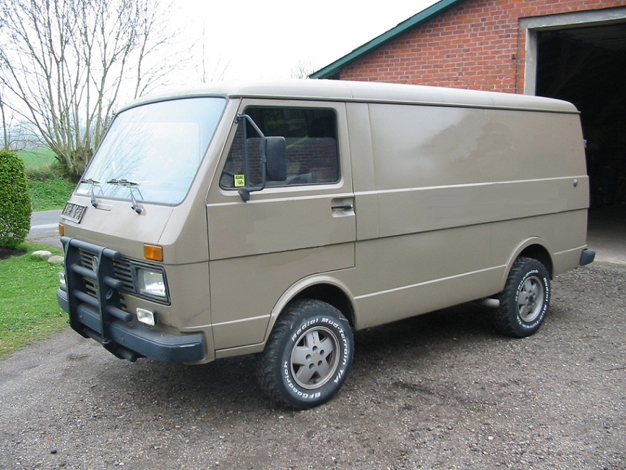

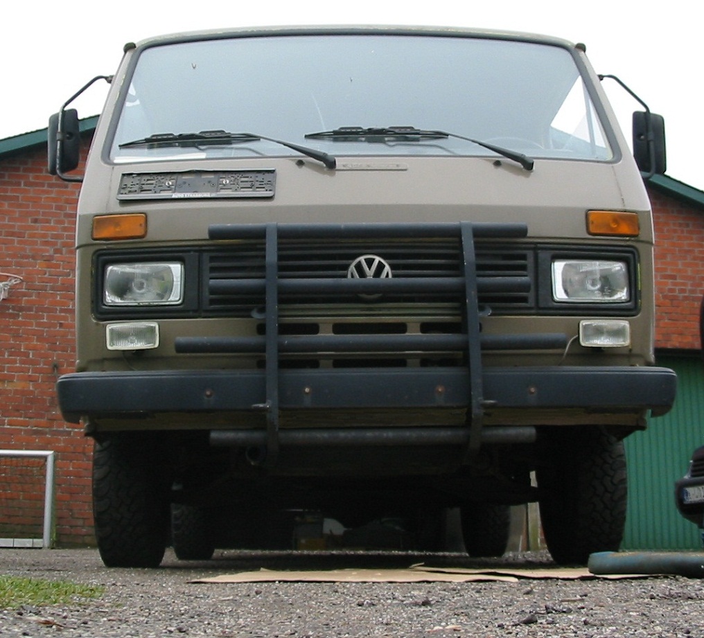

Beitragvon maschine » Sonntag 9. Juli 2017, 21:29
ein rammschutz, der seinen nahmen verdient.... und beim unfall nicht mehr kaputt macht, als ohne rammschutz
-eingetragen in die fahrzeugpapiere ( ca 1998 )
-einzelanfertigung
gruß maschine

Beitragvon MIKE-HH » Montag 31. Juli 2017, 13:20
der abgebildete Frontschutzbügel ist von der Fa. Buddich die es heute nicht mehr gibt. Ich habe den gleichen verbaut, Einzelabnahme war kein Problem.
Grüße M
