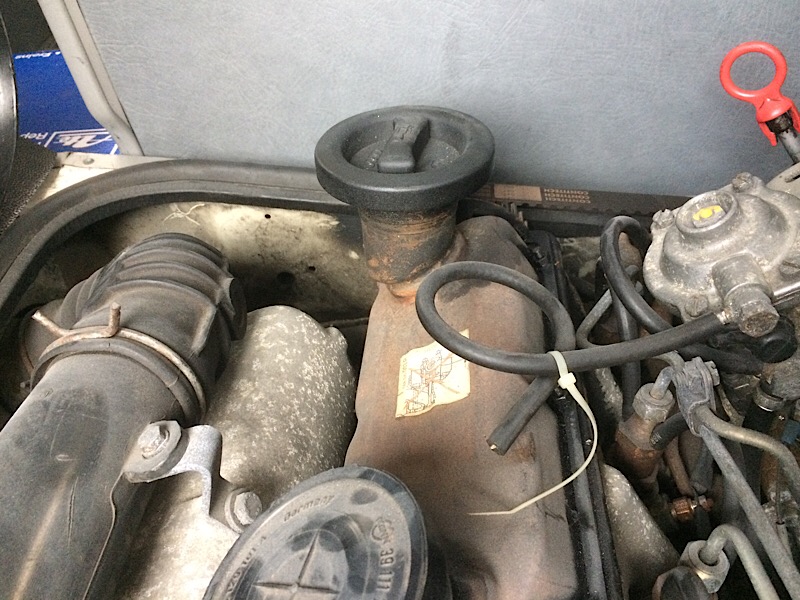

Das ist ein Überdruckschlauch. Er verbindet die Ansaugbrücke mit der LDA-Membrandose an der Einspritzpumpe (LDA -> LadeDruckAnreicherung), sodass passend zum aktuellen Ladedruck die Einspritzmenge höher gestellt werden kann und die Turbo-Leistungserhöhung bewirkt. Ohne den Schlauch arbeitet der Motor wie ein Saugdiesel, es fehlen bis zu 30PS.
Da der Schlauch unter Überdruck steht, "flutscht" er gerne mal vom Nippel ab, besonders an der Ansaugbrücke, wo es manchmal auch etwas ölig ist.
Bildchen:

Beitragvon fettibirne » Freitag 9. Juni 2017, 01:46
der Überdruckschlauch ist ja gar nicht bei mir dran. Da hängt ja nur ein Stück vom Schlauch.
Bei der Membrandose sind zwei Ventile: einmal oben das wo der Schlauch dran hängt und kurz darunter ist auch noch eins wo ein kleiner gummiplug(normal) drauf ist. Der lda Schlauch kommt oben dran und geht rüber zur der Ansaugbrücke?! Bilder sagen mehr als tausend Worte, gerade wenn man nicht so den Plan von der Materie hat..
Vielen Dank für dein Bild tiemo!

fettibirne hat geschrieben:der Überdruckschlauch ist ja gar nicht bei mir dran. Da hängt ja nur ein Stück vom Schlauch.
Naja, der Schlauch ist nicht länger, das ist schon richtig so. Nur dummerweise scheint der Nippel auch noch drinzustecken, ist also abgebrochen... :-o
fettibirne hat geschrieben:Bei der Membrandose sind zwei Ventile: einmal oben das wo der Schlauch dran hängt und kurz darunter ist auch noch eins wo ein kleiner gummiplug(normal) drauf ist.
Der Gumminuppel unten ist die andere Seite der Membrane, wenn also oben Druck drauf kommt, wird sie nach unten ausgelenkt und es kommt etwas Luft aus dem Anschluss.
Der Schlauch gehört an die Ansaugbrücke, wo ich in deinem Foto den gelben Kringel gemacht habe. Aus dieser etwas verstärkten Stelle des Aluteils sollte ein Röhrchen aus Messing gucken, wo man den Schlauch dranstecken kann. Wie gesagt, die Stelle sieht man auf deinem Foto nicht direkt, aber ich befürchte, das Röhrchen ist ab und steckt noch im Schlauch. Freundlicherweise hat der Mensch, der das verbockt hat, auch gleich einen Kabelbinder um den Schlauch gemacht...
Nun müsste man versuchen, den Rest aus der Ansaugbrücke zu entfernen und ein neues Röhrchen einzupressen/kleben.

Re: Mein LT 28 ziehnt nicht richtig - 92ps 6 Zylinder 2,4l
Beitragvon fettibirne » Samstag 10. Juni 2017, 07:25
Guten Morgääähn
Musste jetzt erstmal ein Aquariumschlauch nehmen und siehe da, er fährt schon ein bissel schneller...knappe 110km...vielleicht ist der Schlauch nicht optimal, aber im Baumarkt gab es keinen...
Beitragvon Hannes aus dem Westerwald » Mittwoch 14. Juni 2017, 03:58
Hallo Fettibirne,
freut mich, dass Du den Fehler gefunden hast. Dann lag ich mit dem Schlauch ja nicht so falsch. Es ist schon verwunderlich, wie manche Leute reparieren! Schlauchnippel abgebrochen, Schlauch mit Kabelbinder zusammen gerödelt, braucht man ja nicht!
Noch ein Tipp an alle: wie man auf Tiemo´s Bilder sieht, verläuft der Schlauch sehr nahe am Öleinfüllstutzen. Dort ist er bei mir schon mal durch gescheuert. Entweder anders verlegen, das er da gar nicht mehr dran kommt, oder an der Stelle dick mit Isolierband umwickeln.
