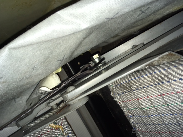

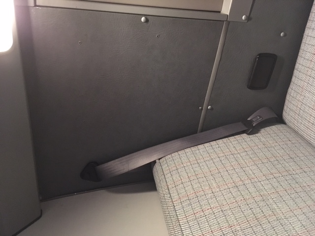

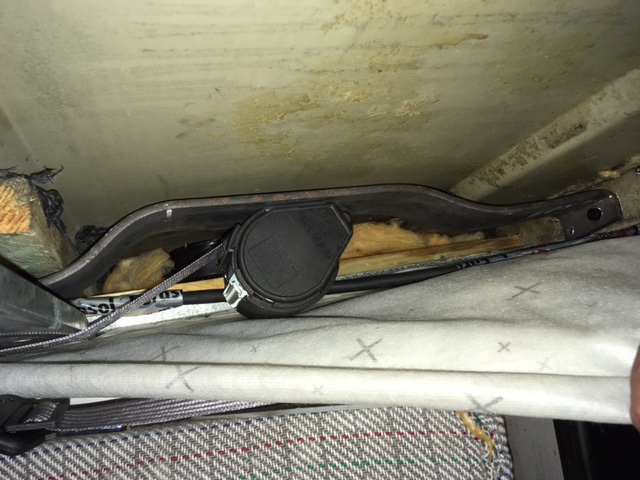

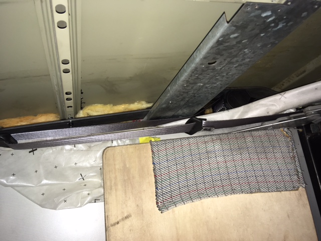

Hallo zusammen, aus gegebenem Anlass verlangt unser Florida nach einem weiteren sicheren Siptzplatz mit einem 3 Punkt Gurt. Ideal ist dafür die hintere Sitzbank geeignet. Sie bietet eine Seitenwand und ist fest verschraubt. Hier ist der Weg, wie ich dies realisiert habe.

Ist die Strebe an der du Gurtrolle und Umlenkung verschraubt hast, vorAnden oder hast du diese angefertigt?wenn ja,wie hast du sie kraftschlüssig mit der Karosserie verbunden?LG Jonas

Hallo, ist ein passend gebogener Flachstahl, den ich mit der Karosse verschraubt habe.
