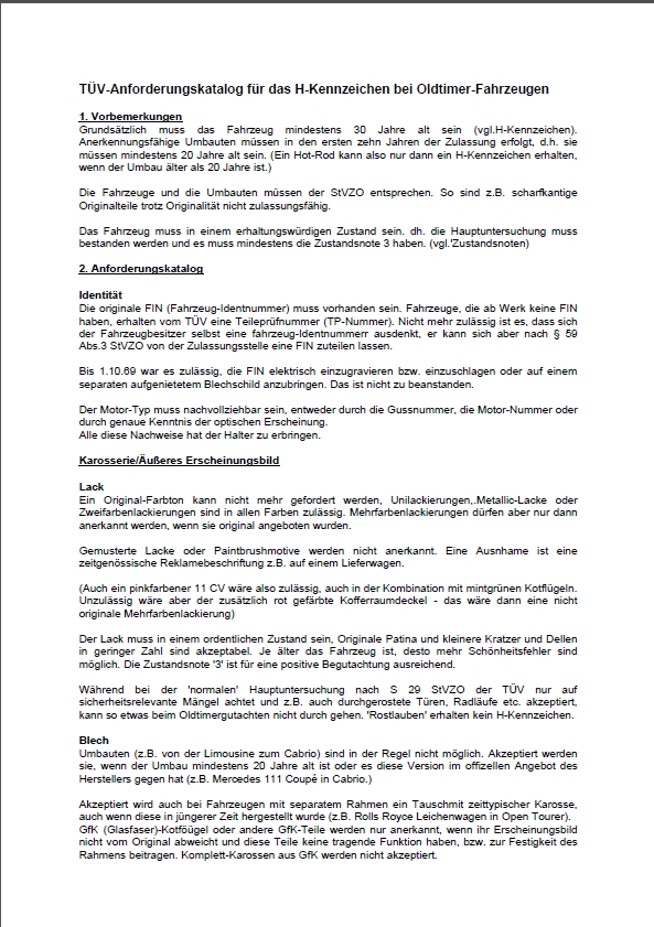

jaja, die Anforderungen ans H-Kennzeichen werden immer strenger ausgelegt.
Ist das denn ein original an das Militär ausgeliefertes Fahrzeug?

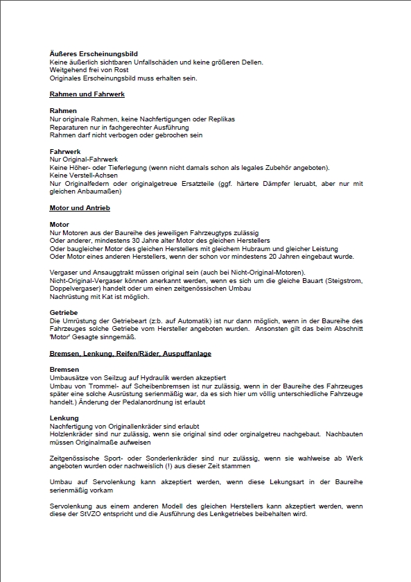

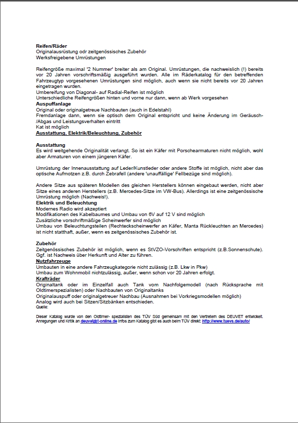

Die Anforderung des TÜV ist hier eindeutig:
Karosserie/Äußeres Erscheinungsbild
Lack
Ein Original-Farbton kann nicht mehr gefordert werden, Unilackierungen, Metallic-Lacke oder
Zweifarbenlackierungen sind in allen Farben zulässig. Mehrfarbenlackierungen dürfen aber nur dann
anerkannt werden, wenn sie original angeboten wurden.
Gemusterte Lacke oder Paintbrushmotive werden nicht anerkannt. Eine Ausnahme ist eine
zeitgenössische Reklamebeschriftung z.B. auf einem Lieferwagen.
Einfarbig pink oder auch weiß/blau rautiert ist also kein Hindernis - 3 Farben wie beim abgebildeten Fahrzeug gehen aber gar nicht :roll:
Meinem 76er Mercedes 206 D mit originaler Weinsberg- Campingausstattung wurde das H-Kennzeichen verweigert, da Ende der 80er Jahre aufgrund einer Rückrufaktion von Truma eine damals neue Heizung eingebaut wurde. Diese stört laut Gutachter das originale Erscheinungsbild im Innenraum :TÜV
Mit meinem LT werde ich das dann in 6 Jahren, wenn er 30 wird, wohl völlig vergessen können. Der war ja mal ein Rettungswagen - Rückrüstung auf alle Originalteile ist weder möglich noch von mir gewünscht...
