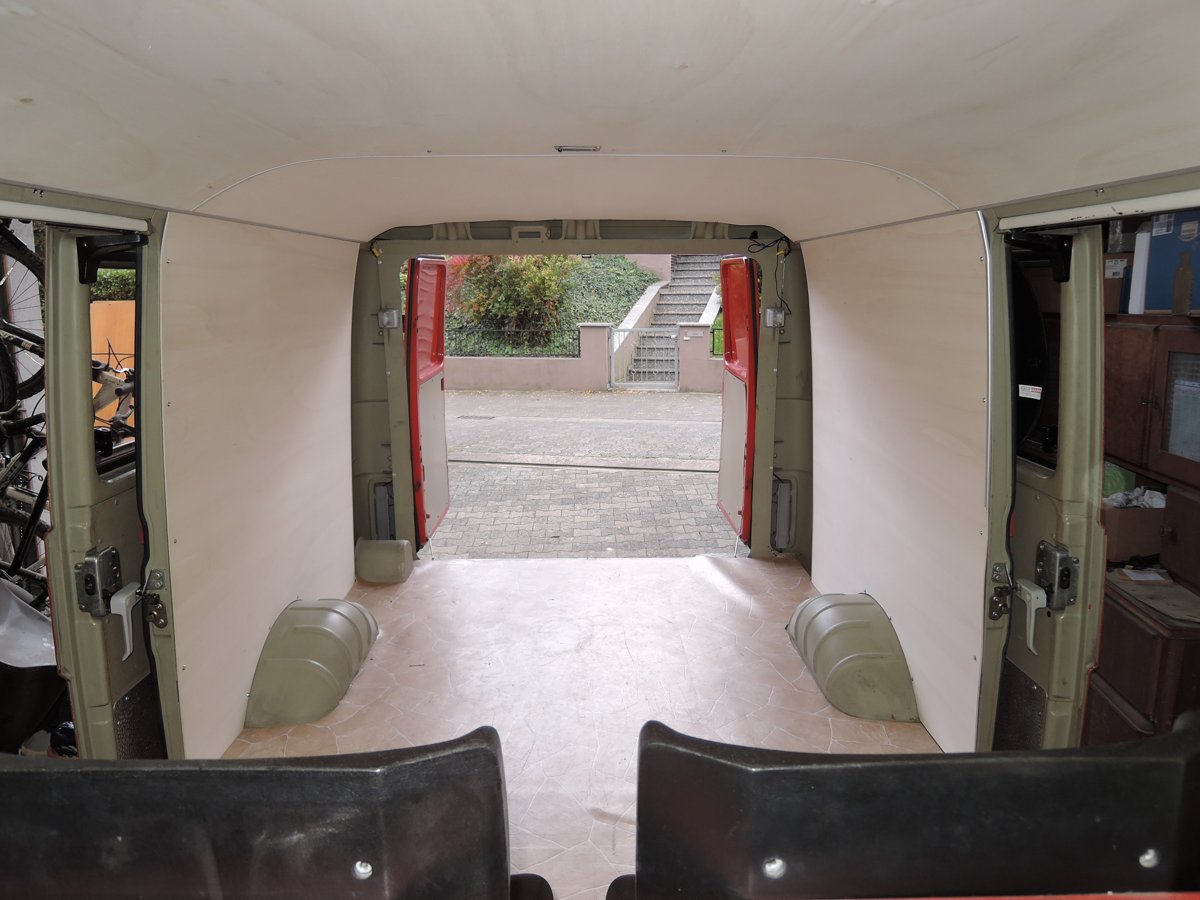

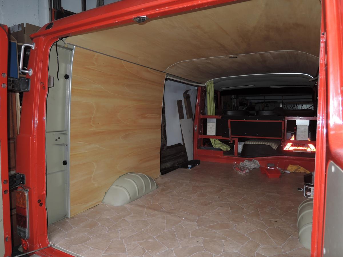

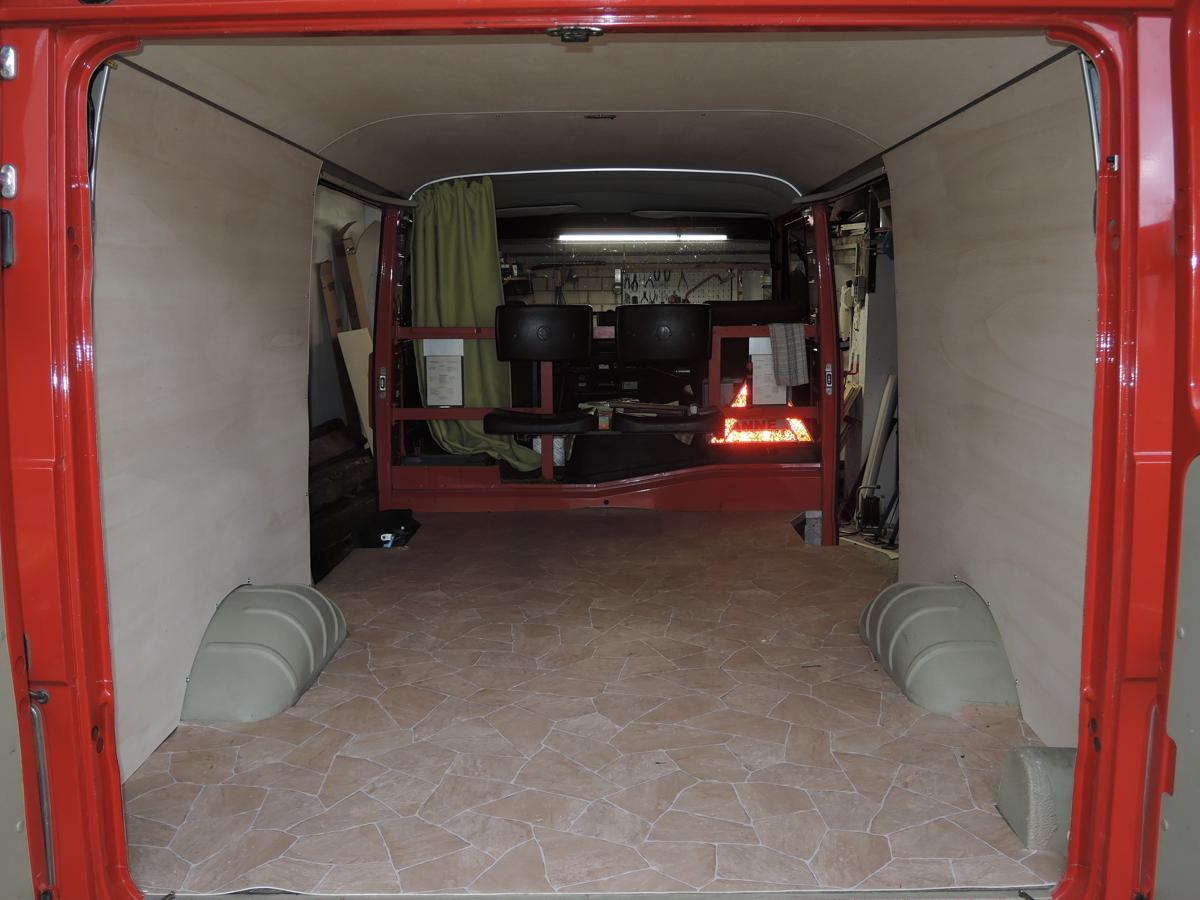

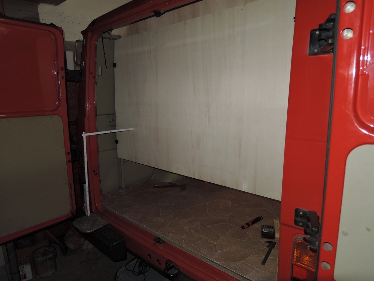

Als Erstes habe ich Dach und Laderaumwände isoliert (Armaflex) und mit 4mm Pappelsperrholz verkleidet.
Das ist dann auch schon der Alltags - oder auch Rohzustand.
Der hässliche :shock: Bodenbelag war schon drin und bleit es auch erstmal, bis ich Muße für was Schöneres habe.

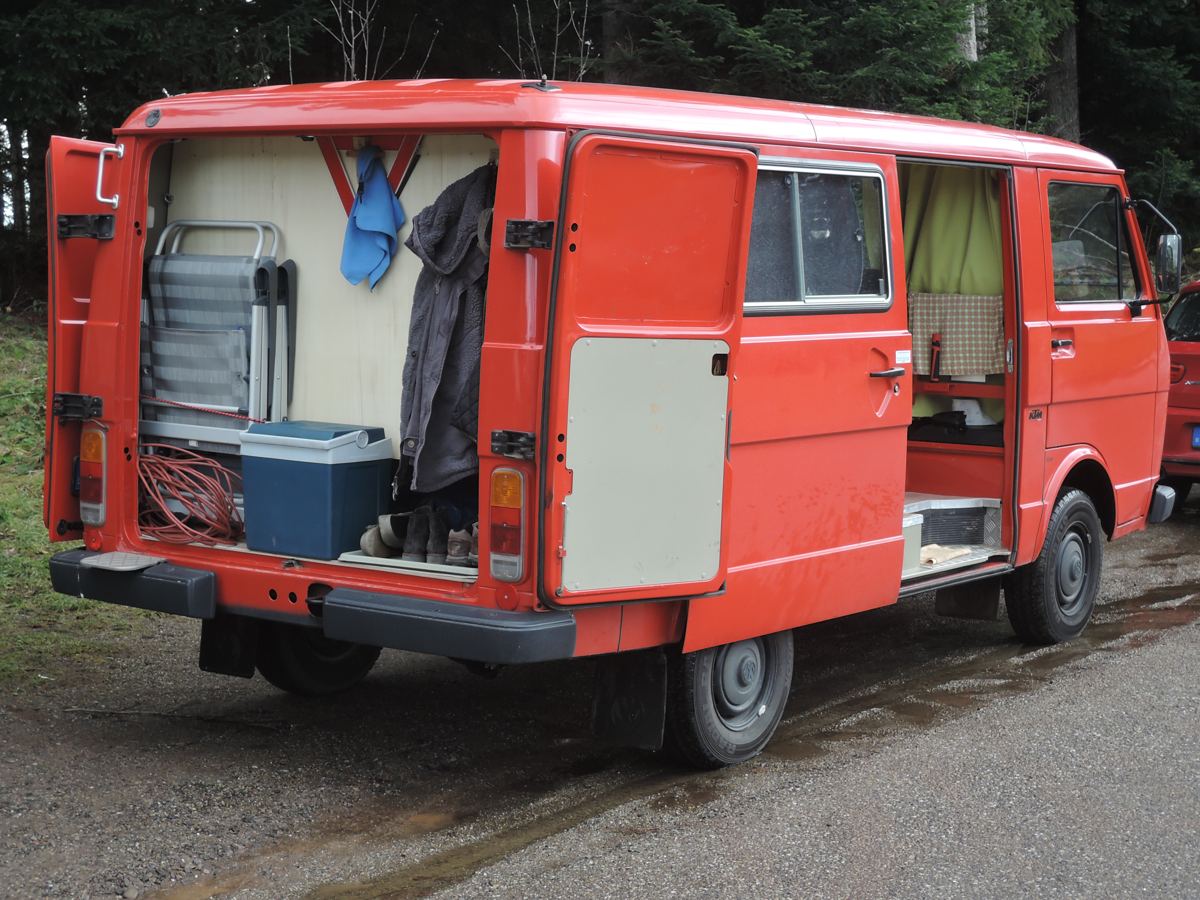

Zum Wohnen wird dann zunächst eine Rückwand eingesetzt. Dazu werden die vier Ösenschrauben rausgedreht, die sonst als Verzurrösen dienen und die Rückwand damit wieder festgeschraubt. Hier im Bild sind es noch Rändelschrauben. Jetzt sind es Ösenschrauben.

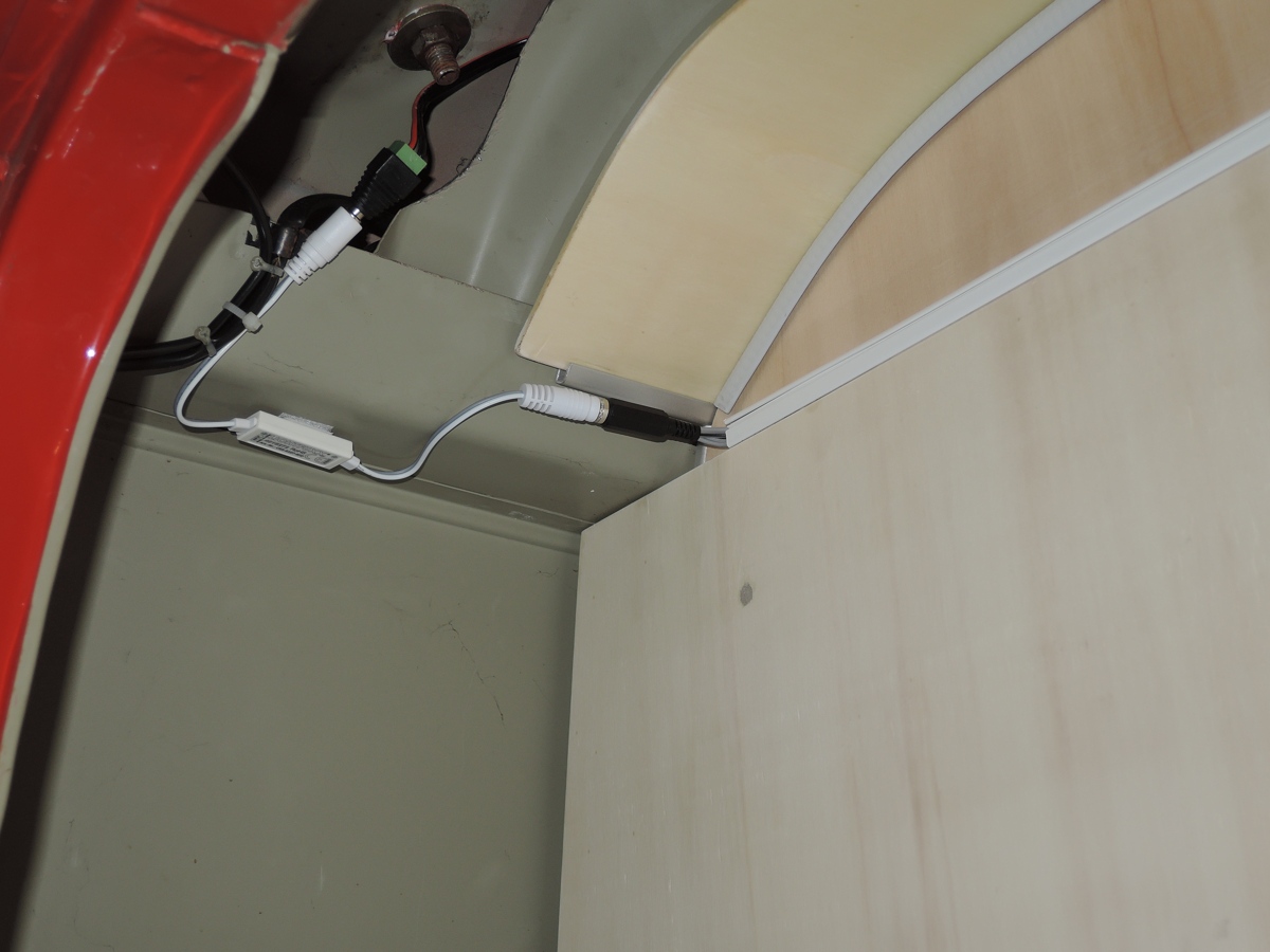

An der Rückwand ist fest ein Regalboden und Beleuchtung montiert. Es muss lediglich eine Steckverbindung zusammengesteckt werden, dann hat der "Wohnraum" eine mit einer Fernbedienung schalt - und dimmbare Beleuchtung.
Die Rückwand bietet einerseits einen Stauraum für Dinge die im Wohnraum stören (Klappstühle, Tisch....) Sie ist Garderobe für sperrige Klamotten (Regenjacken usw) und sie ist gleichzeitig ein sauberer Abschluss vom Wohnraum aus gegen die Hecktüren.
Das Bettgestell wird komplett Werkzeuglos eingebaut. Es wird nur gesteckt und die Längsträger im vorderen Bereich mit zwei Rändelschrauben gegen die Seitenwand geschraubt, vorher zwei Ösenschrauben rausdrehen, die auch hier als Verzurrösen dienen :grin:
Der hintere Querträger wird mit drei Rändelschrauben von hinten mit der Rückwand verschraubt. Das stabilisiert einerseits die Rückwand im unteren Bereich (oben macht das das Regal) und hält gleichzeitig das Bett an Ort und Stelle.

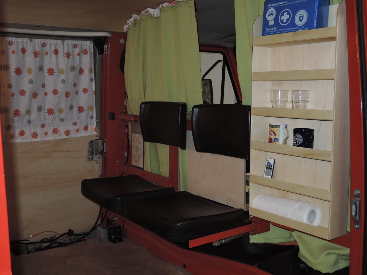

Und so sieht es dann fertig aus.
Unter das Bett lassen sich von vorne und von hinten Boxen schieben, in denen alles Mögliche Platz findet.
Das Bett ist 1,8m lang und 1,4m breit. Die Länge ist etwas knapp, meine Frau hat keine Probleme, für mich geht´s geradeso. Aber ich schlafe nie komplett ausgestreckt und bin 1,8m groß/klein.

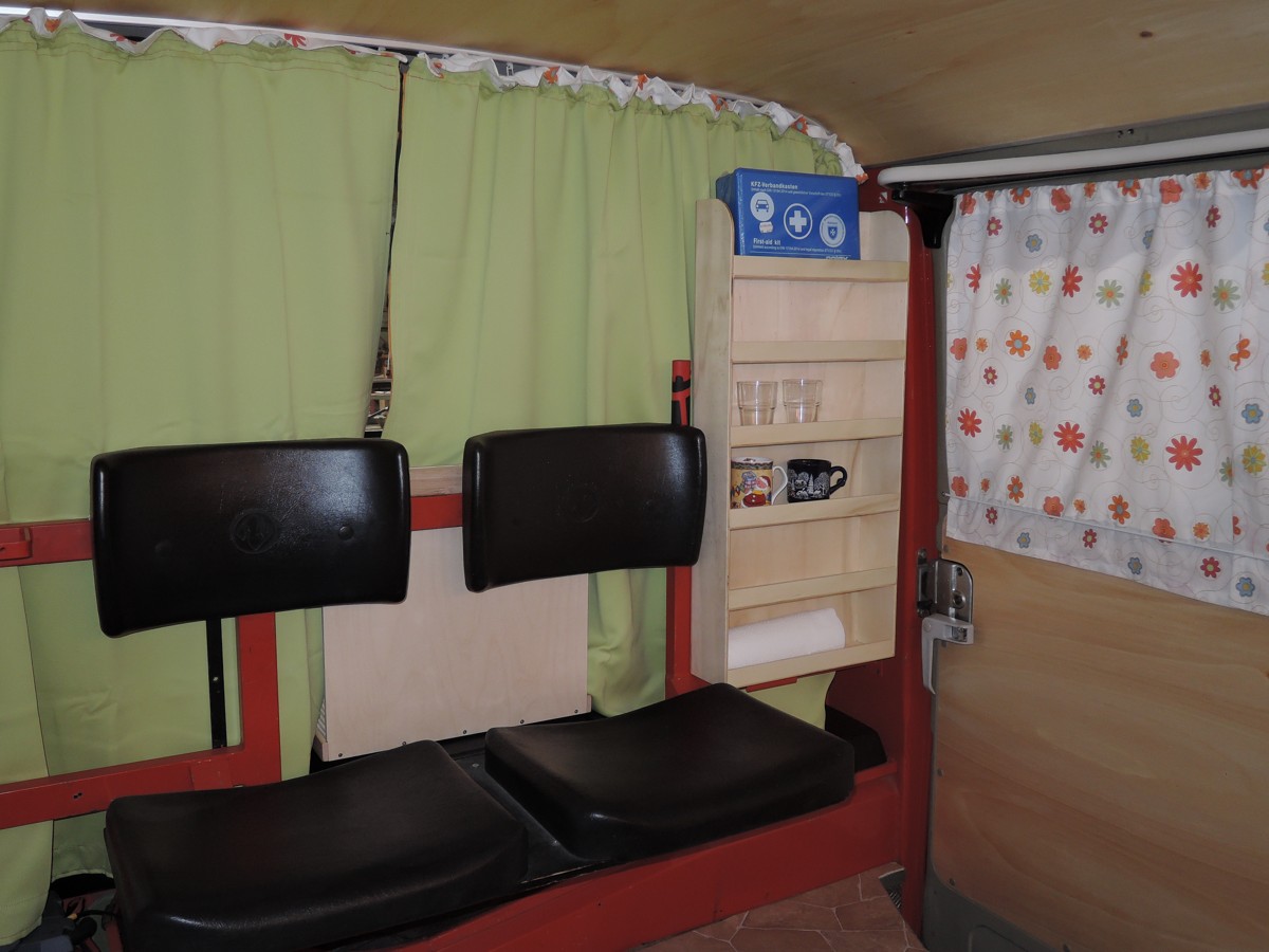

Beitragvon Dirk S » Donnerstag 25. Januar 2018, 17:09
habe noch ein kleines Regal gebaut. Lässt sich mit zwei Rändelschrauben an die Feuerwehr - Sitzbefestigungskonsole montieren. Stört nicht beim sitzen, die Sitze lassen sich noch hochklappen, und man kann noch von der Beifahrertür aus die Schiebetür entriegeln.
Ein praktischer Platz für Kleinkram wie Schlüssel, Lichtschalter, Taschenlampe usw.
