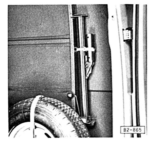

Hallo Zusammen,
ich habe nun endlich einen original Wagenheber für meinen LT bekommen. Könnt Ihr mir sagen, wo der normalerweise hin gehört? Es war ja mal ein Feuerwehrauto, keine Ahnung ob sich das dann eventuell vom normalen Kastenwagen unterscheidet?

der Wagenheber ist normalerweise beim Kasten in einer Aufnahme im Eck rechts hinten befestigt; wenn das Reserverad unter dem Boden ist, unter dem Beifahrersitz.
Es ist aber möglich, daß das im Zuge des Feuerwehrumbaues geändert wurde.

Im Heckbereich auf der rechten Seite gibt es ein Blech, das aussieht als könnte man da was reinhängen. Allerdings fehlt dann bestimmt noch irgendwas zum Befestigen?

Dirk S hat geschrieben:Im Heckbereich auf der rechten Seite gibt es ein Blech, das aussieht als könnte man da was reinhängen. Allerdings fehlt dann bestimmt noch irgendwas zum Befestigen?
Das könnte das sein, auf das der WH kopfüber gestellt wird, lt. Bild in der Betriebsanleitung sollte dann in Höhe des oberen Türscharnieres noch eine Drahtöse mit einem Befestigungsgurt sein.

Danke für das Bild! Jetzt kann ich mir das vorstellen. Mein Reserverad ist zwar unter dem Auto, aber den Halter hinten habe ich.
