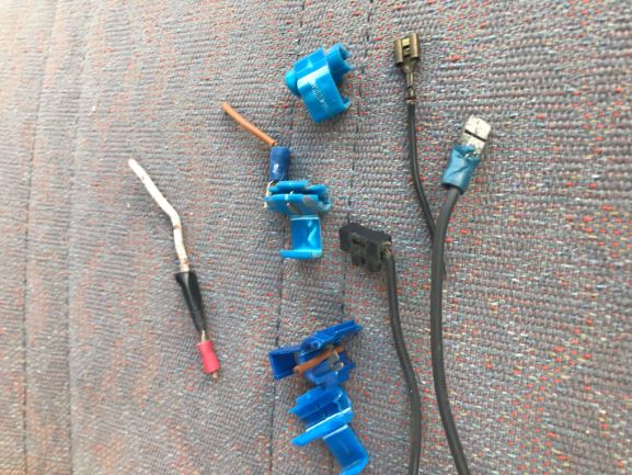

@ Tiemo Also, auf Steckplatz K ist kein Relais, im LT war ursprünglich ein Perkins und beim Umbau wurde so einiges „verklemmt“ wie es aussieht. Inzwischen geht fast alles wieder. Es waren wohl die üblichen verdächtigen: Stromdiebe, Kabelschuhe nicht gut angepresst und korrodiert an stellen die keiner vermutete. Dank div. Beiträge und Tipps hier und im LT-Wiki ,unter anderem auch von dir, habe ich es zum Glück hinbekommen, inklusive TÜV und H-Kennzeichen. Echt Super wie viel Mühe ihr euch macht um anderen zu Helfen.
Danke nochmal.
Ralf
P.S. im Anhang noch ein Foto von den Verursachern!
