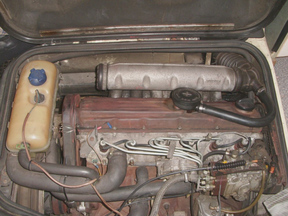

Update: Ich wollte grade los senden, da kamen deine Bilder rein. Sieht aus wie ein DW: Geneigter Einbau mit niedriger Motorabdeckung, Vakuumpumpe in Stößelbauform mittig, kein Aufkleber, der auf Hydrostößel hinweist. Bis auf den Aufkleber sieht mein 1S genau so aus, aber der hat nur 51kW ;-(
Den geneigten Einbau erkennst du daran, dass der Ventildeckel (unterhalb des Öleinfüll-Stutzens) nicht genau senkrecht steht.

Mike Schnödewind hat geschrieben:laut Wiki währe er dann jedoch geneigt. Ist er aber nicht. Sondern stehend.
Das stimmt. Hast du denn in deinem LT die hohe Motorabdeckung aus Blech?
Mike Schnödewind hat geschrieben:Denke jedoch das man sich da nicht so nach richten kann, weil ich denke das der Motor schon mal getauscht wurde.
Ich muss nachher mal sehen. Auf dem Motorblock selbst war auch so etwas wie ein Datumsstempel mit eingegossen.
Wenn der Motor schon mal getauscht wurde, stimmt sowieso nichts mehr. Wenn VW selbst AT-Motoren einbaut, dann bekommen die auch einen neuen Einschlag, der aber nichts mit den uns bekannten Einschlägen der Original-Motoren zu tun hat.
Außerdem kann man die geneigten Motoren natürlich auch gerade einbauen: Der Motorblock ist, bis auf Feinheiten wie die Gewindegröße M11/M12 bei den Zylinderkopfschrauben, einige Gewinde für Sensoren und die Anbringungsmöglichkeiten für eine Vakuumpumpe identisch, aus dem gleichen Gussteil gefertigt.
Wenn an deinem Motor also eine Vakuumpumpe in Stößelbauweise in der Mitte des Zylinderkopfes zur Fahrerseite hin montiert ist, dann ist es eher ein DW; Sitzt sie dagegen vorne am Zylinderkopf zur Fahrerseite hin und wird mit einem Riemen angetrieben, dann ist es eher ein CP.
Und wenn der Mechaniker mal was Verrücktes machen wollte, hat er vielleicht deinem CP-Motorblock einen Zylinderkopf vom DW verpasst, den er mit den Bohrungen für die CP-Vakuumpumpe ausgestattet hat und mit längeren M11-Schrauben am Block befestigt hat. Oder er hat auch noch die Gewinde am Block aufgeschnitten (weniger schön). Vielleicht aber auch einfach nur die Vakuumpumpe vom DW drangebaut (teuer).

Beitragvon erazer13 » Montag 13. Juni 2011, 12:24
Schaut aus wie geneigter Motor.
Vacumpumpe an der Nockenwelle also ein DW.
ABER: Da ist die ESP des CP montiert, erkennbar an dem oberen Deckel und Gaszug.
Zudem wurde da beim Kühlerschlauch vorne gestückelt und ein Stück Rohr eingesetzt.
Also wenn du die hohe Motorhaube hast, wurde ein DW Motor nachträglich eingebaut.
ABER: Dein Motorkennbuchsten mit B84 ist eher ein Volvo Motor-Kennbuchstaben !
Also ich tippe auf einen nachträglichen Einbau eines Volvo Motors. dazu passt auch die ESP mit anderem Winkel des Gaszuges und der gestückelte Kühlerschlauch.

Beitragvon tiemo » Montag 13. Juni 2011, 14:33
Hallo Martin!
erazer13 hat geschrieben:Zudem wurde da beim Kühlerschlauch vorne gestückelt und ein Stück Rohr eingesetzt.
Ähm, da ist bei mir auch ein Stück Rohr drin, nur halt schön schwarz lackiert. So viel ich weiß, ist da immer ein Rohr, bei späteren Motoren sind da sogar die Temperatursensoren drin eingebaut.
erazer13 hat geschrieben:ABER: Dein Motorkennbuchsten mit B84 ist eher ein Volvo Motor-Kennbuchstaben !
Das kann natürlich sein. Auch der untere Wasserschlauch am Thermostatgehäuse ist anders. Und der Öleinfüllstutzen ist nicht winklig verlängert. Aber die Volvo-Motoren entsprechen ja dem DW bei VW.

Zur "Hilfestellung": DW-Motor unseres 84`LT`s, liegende Einbauweise.

Beitragvon WoMoBil » Sonntag 19. Juni 2011, 10:41
Was hier immer für Fragen auftauchen,tztz
Er hat einen LIEGENDEN Motor mit der FLACHEN Motorhaube, das ist anhand der Bilder und des Baujahrs ja mal Fakt!
Und wie soll jemand, der die Öffnung für den flachen Motordeckel im Fahrzeugboden hat, diesen mit einer HOHEN Motorhaube verschliessen wollen??
