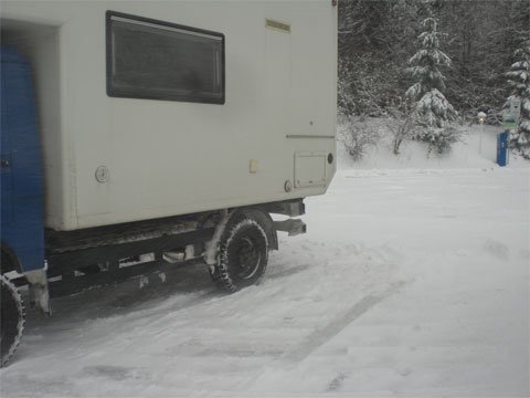

Wie erhöht Ihr die Traktion Eures LT´s? Bei dem Wetter?

Also die Sand bzw. Salzsäcke...das hat schon mein Vater früher im Winter im Auto gehabt - und das hat auch immer sehr gut funktioniert.
Was nun den LT angeht....Gute Reifen mit entsprechendem Profil.Entsprechend Gewicht auf den Achsen...Diffsperren und Allrad...na da geht schon einiges:-)
12 Grad unter Null,Steigung zum Parkplatz 15%...der LT packt´s....:-)!
Und wenn´s mal "hart" wird kommen halt die Ketten auf die Hinterachse...dann geht´s ganz gut weiter.
