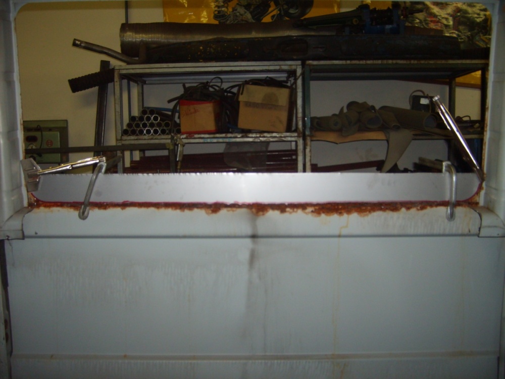

Beitragvon thommyLT35 » Dienstag 30. November 2010, 22:20
Die eingegebene Nachricht ist zu kurz.: Richtig böse
LT 016.jpg (208.53 KiB) 5893-mal betrachtet

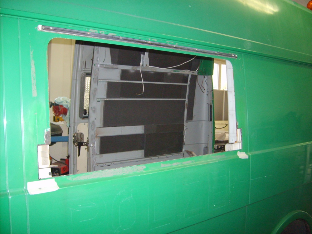

Beitragvon thommyLT35 » Dienstag 30. November 2010, 22:22
Ansicht von innen , zur Fahrertür hin
LT 017.jpg (207.77 KiB) 5887-mal betrachtet

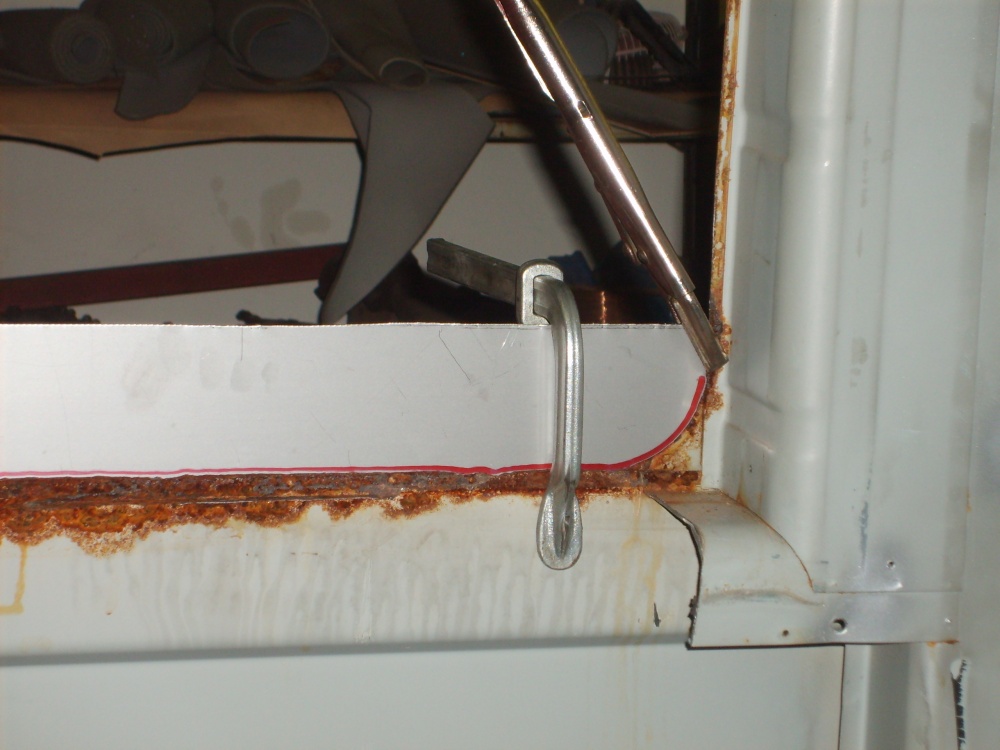

Beitragvon thommyLT35 » Dienstag 30. November 2010, 22:25
Aufgesetztes Blech angerissen und ausgeschnitten!
LT 019.jpg (249.99 KiB) 5885-mal betrachtet

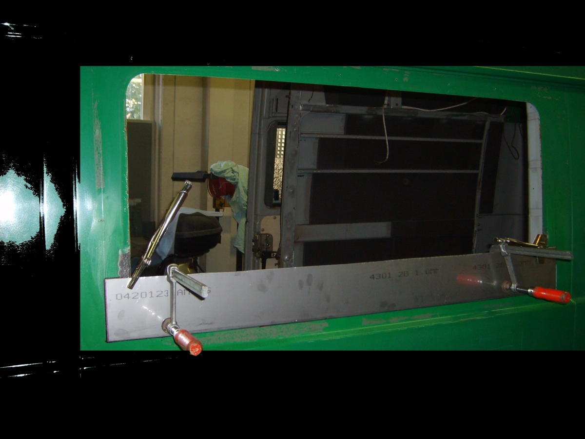

Beitragvon thommyLT35 » Dienstag 30. November 2010, 22:28
Edelstahlblech eingeschweißt und gespachtelt
LT 027.jpg (191.59 KiB) 5878-mal betrachtet

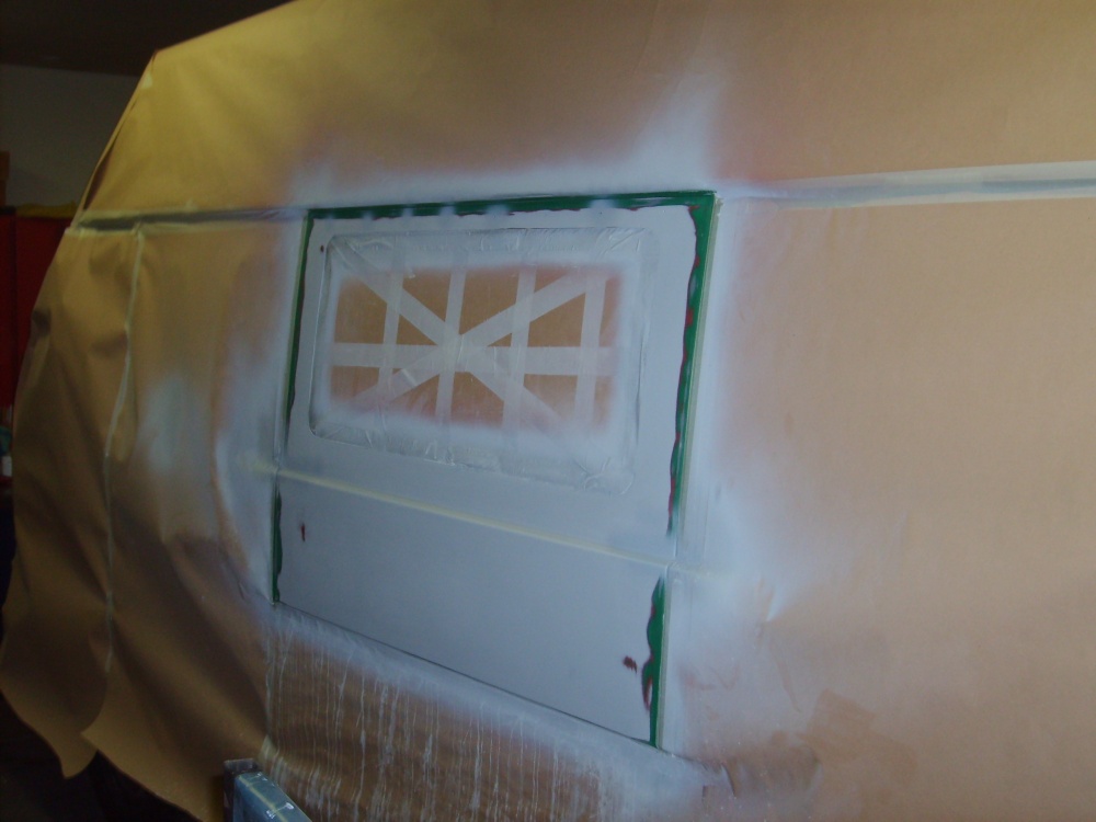

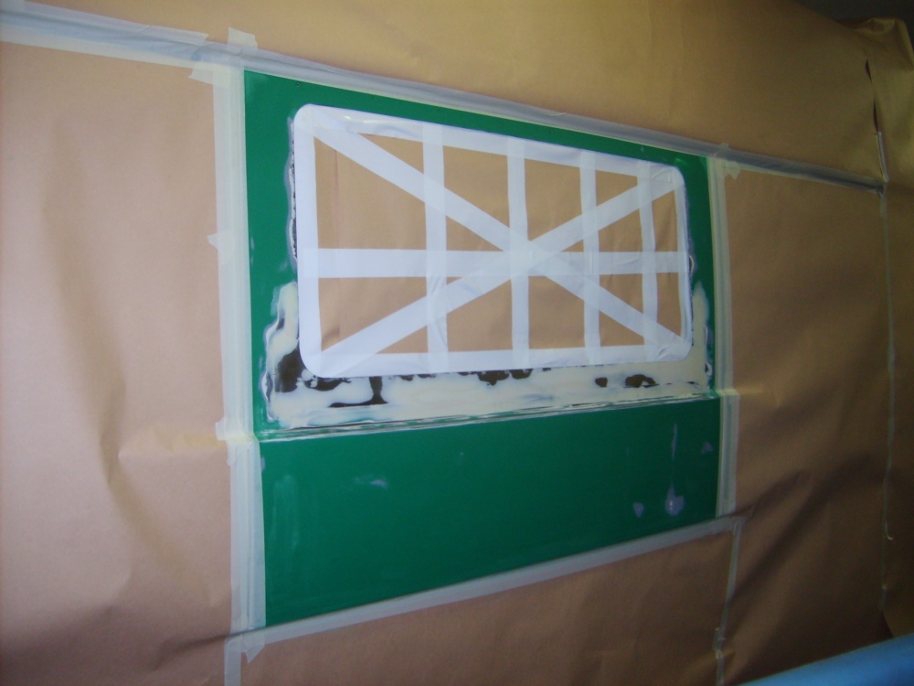

Beitragvon thommyLT35 » Dienstag 30. November 2010, 22:30
Gefüllert
LT 031.jpg (170.65 KiB) 5874-mal betrachtet

Beitragvon thommyLT35 » Dienstag 30. November 2010, 22:32
geschliffen
LT 035.jpg (185.62 KiB) 5858-mal betrachtet

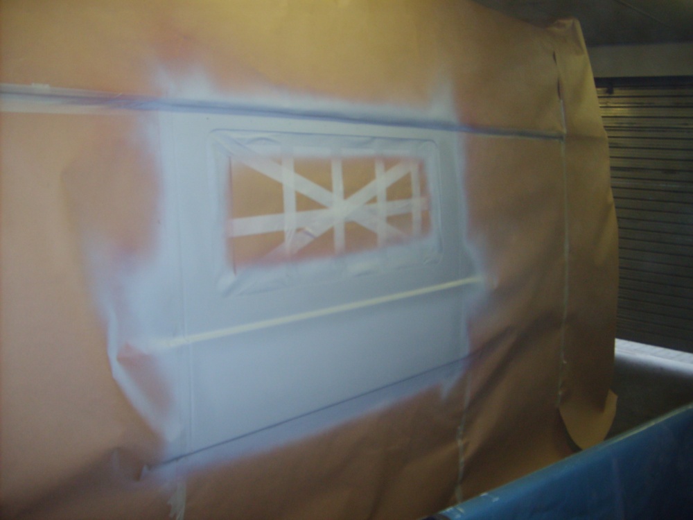

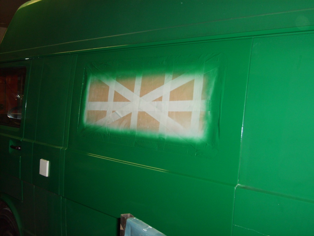

Beitragvon thommyLT35 » Dienstag 30. November 2010, 22:35
und lackiert, und alles alleine gemacht, ist nicht super geworden aber gut, finde ich jedenfalls!! :grin: :grin:
der thommy
LT 038.jpg (183.25 KiB) 5857-mal betrachtet
