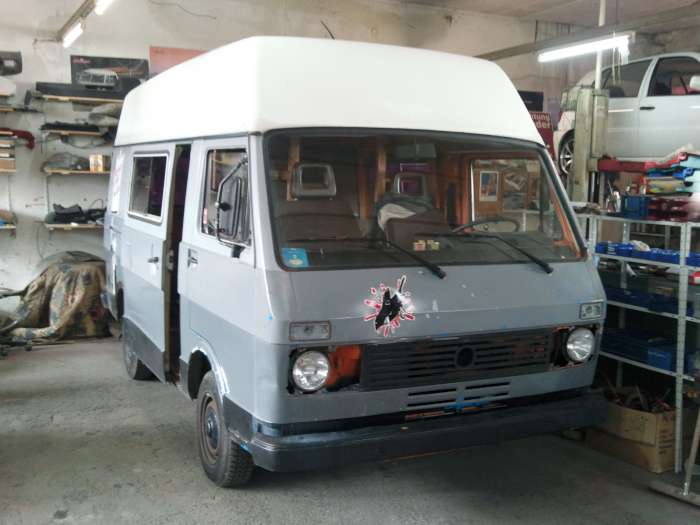

grundidee:
bin begeisterter schrauber aus der vw show & shine tuning ecke (http://www.polobeast.de) und campe auch ganz gern, deswegen möchte ich beides nun verbinden.
da der t3 mir zu klein war und ich einen lt noch nie in einer tuning zeitung oder gar auf einem vw-treffen gesehn habe, find ich, ist es an der zeit, dies zu ändern :doppel_top:
ein basisfahrzeug war dank ebay schnell gefunden. zwar mit defektem getriebe, aber was solls, man(n) schraubt ja gern. euer forum half mir auch schnell, die bekannten schwachstellen zu finden...und ja...es sind sogut wie alle da :-(
aber ok, für 350€ kann man nunmal nicht viel erwarten :roll:

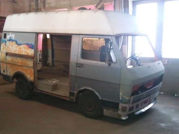

so sieht also ein 350€ lt aus
lt (4)-700.jpg (37.48 KiB) 19295-mal betrachtet

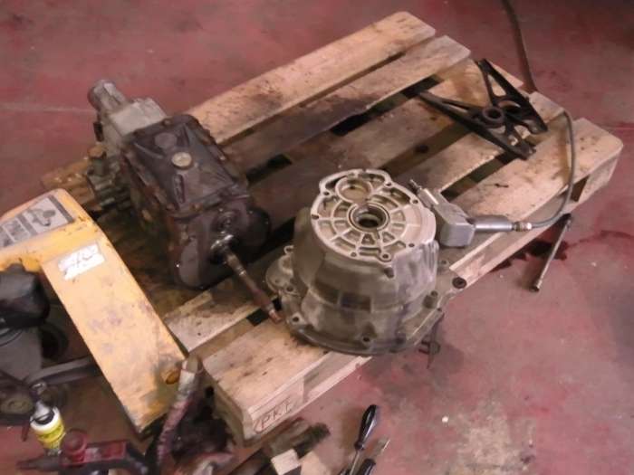

austauschgetriebe, wurde gereinigt, zerlegt und neu abgedichtet. kupplung und betätigung habe ich auch gleich mit erneuert.
lt (14)-700.jpg (34.06 KiB) 19296-mal betrachtet

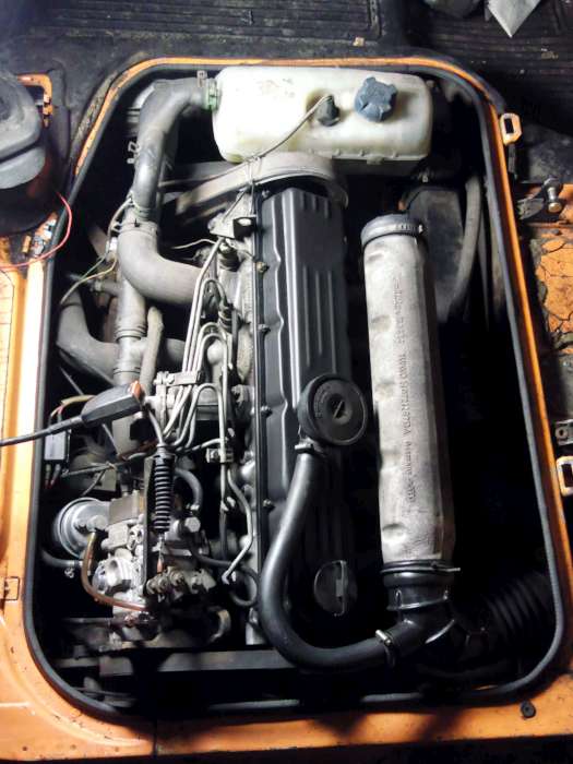

dann mal den motor gründlich gereinigt, ventildeckeldichtung erneuert und den deckel neu lackiert.
lt (20)-700.jpg (49.07 KiB) 19284-mal betrachtet
nun fährt er wieder aus eigener kraft, also gehts nun ans blech.

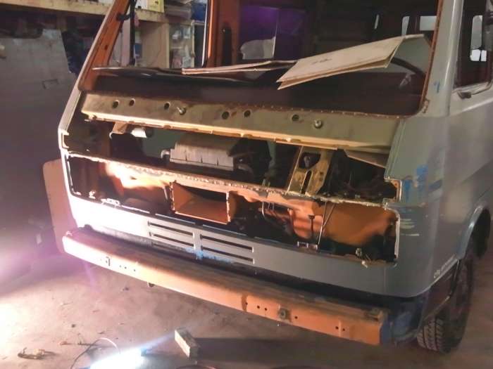

raus mit dem alten verbeulten und verrostetem frontblech
lt (28)-700.jpg (34.04 KiB) 19286-mal betrachtet

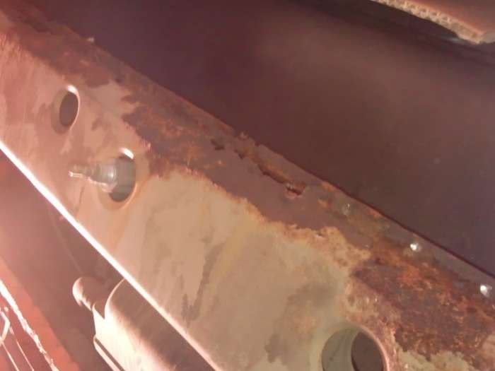

da drunter die böse überraschung
lt (29)-700.jpg (20.19 KiB) 19281-mal betrachtet
also solange weiter schneiden und flexen, bis nur noch gesundes blech steht
lt (32)-700.jpg (28.21 KiB) 19282-mal betrachtet

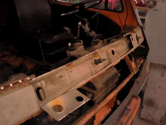

nun können endlich neue bleche eingeschweißt werden. los gehts mit dem inneren scheibenrahmen
lt (40)-700.jpg (32 KiB) 19276-mal betrachtet

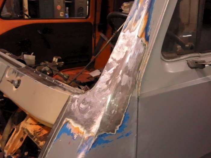

Beitragvon Marcus Curth » Dienstag 7. Dezember 2010, 22:35
so...zeit für ein update (wenn auch nur klein)

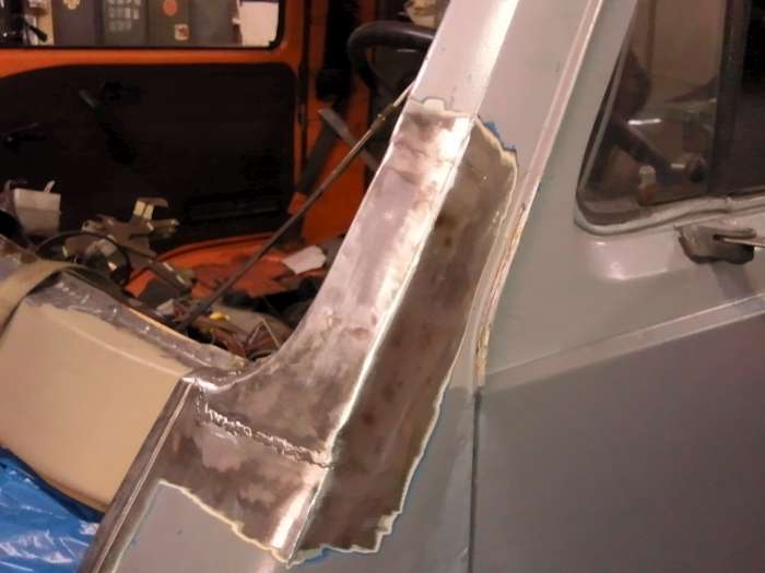

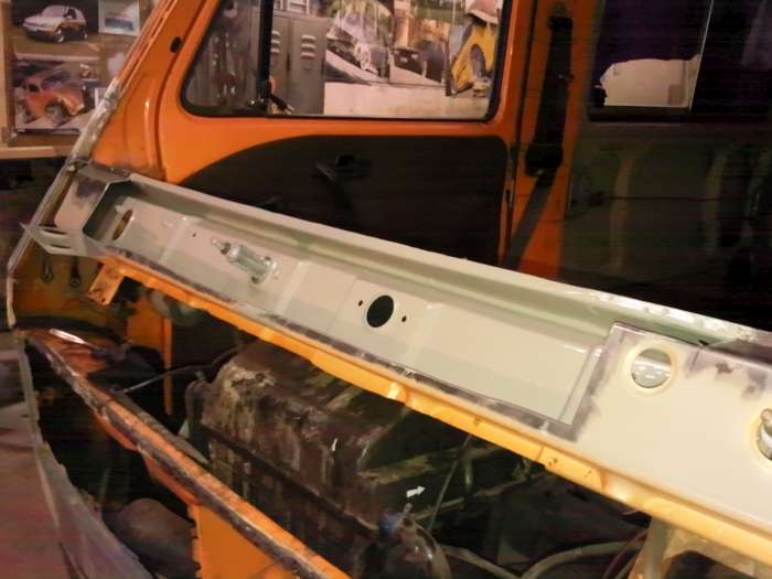

neues blech an der a-säule eingeschweißt...
lt (41)-700.jpg (26.69 KiB) 18596-mal betrachtet
....verschliffen....
lt (43)-700.jpg (28 KiB) 18586-mal betrachtet
...und sauber verzinnt.
lt (49)-700.jpg (30.36 KiB) 18593-mal betrachtet
neuaufbau scheibenrahmen gleich mit gründlich korrosionsschutz ;-)
lt (42)-700.jpg (37.27 KiB) 18590-mal betrachtet

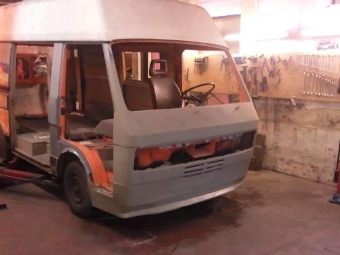

geplant ist eine "cleane" front, ohne stoßstange und mit anderen blinkern und ohne die ganzen dehnungsfugen...denn wo nix is, kann auch nix gammeln :FREU:
stand von heute abend:
llt (55)-700.jpg (30.92 KiB) 18233-mal betrachtet

Beitragvon Marcus Curth » Donnerstag 30. Dezember 2010, 21:28
nabend :grin:
fix noch ein kleines update im alten jahr ;-)

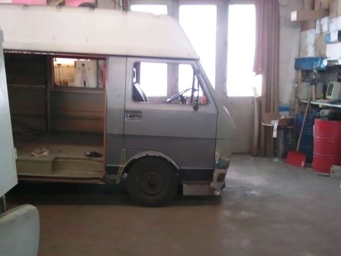

hab den dicken heut mal probeweiße tiefer gelegt....auf maximal maß :-|
optik ist hammer, nur leider so nicht ganz fahrbar, da null federweg mehr vorhanden. aber es zeigt, wohin die reise geht ;-)

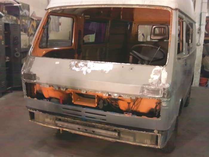

die neuen frontbleche sind auch soweit an ihrem platz und müssen nur noch seitlich an die radläufe angepasst werden.

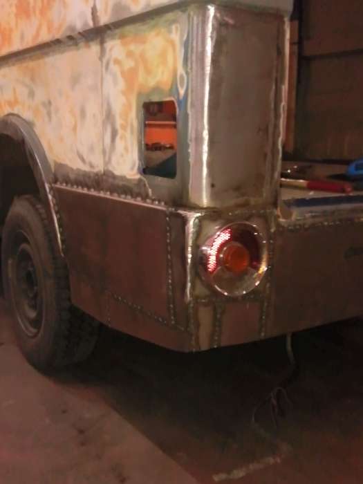

im neuen jahr gehts dann am heck weiter, da gibts tolle neue 70er jahre rückleuchten eines süddeutschen autobauers :FREU:
llt (83)-700.jpg (23.18 KiB) 17475-mal betrachtet
llt (80)-700.jpg (22.78 KiB) 17471-mal betrachtet

Beitragvon Marcus Curth » Sonntag 9. Januar 2011, 20:46
nabend :grin:
front ist nun fertig geschweißt und verzinnt und versiegelt. spachtel kommt dann ca. in einer woche drauf.
hab ihn vorn um 14cm nach unten verlängert :-|
die frontbleche stammen von 2 nissan sunny's :lol:

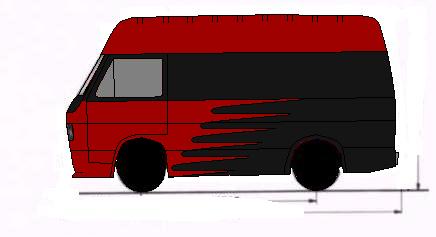

achja....hier mal ein erster entwurf für die lackierung von mir:
lt entwurf.JPG (11.31 KiB) 16784-mal betrachtet
mann ich bin so heiß drauf, das teil zu fahren :FREU:

guten abend :grin:
Lennimobil hat geschrieben:hallo, brauchst du eine vector-datei vom LT zur farblichen Vorstellung ?
schick ich per Mail raus wenn Du brauchst.
naja, das eine, was ich da habe reicht mir eigentlich zum planen für den lack...der rest passiert im kopf ;-)

als erstes war weihnachten für den lt:
lt (93)-700.jpg (24.19 KiB) 15559-mal betrachtet
lt (90)-700.jpg (25.75 KiB) 15556-mal betrachtet
und das neue heck nimmt langsam gestalt an (sieht leider auf den bildern etwas blöd aus, ist nur mit dem handy geknippst)
lt (87)-700.jpg (22.19 KiB) 15556-mal betrachtet
