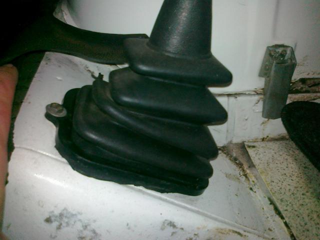

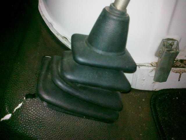

ich hatte das selbe Problem
bei meinem LT Bj1977 war ein Runder Schaltsack drin, der war def. dann habe ich den neueren rechteckigen genommen
und mir unten so abgeschnitten, dass er auf den alten Flansch passt
Gruß Matthias

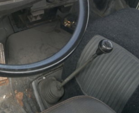

Beitragvon Bullicouch » Mittwoch 22. Juni 2011, 23:10
so das wäre der Übeltäter

Beitragvon Bullicouch » Samstag 25. Juni 2011, 11:03
und so sollte es aussehen

Beitragvon Matthias Kobe » Sonntag 26. Juni 2011, 18:04
hier die Fotos
den Schaltsack gibt es bei classic Parts einfach unten abschneiden
Gruß Matthias
