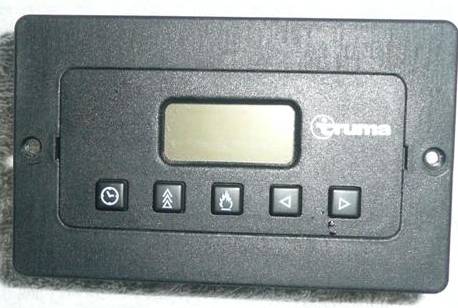

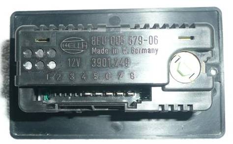

ich habe diese Zeitschaltuhr auf den Bildern, aber leider finde ich keine Unterlagen dazu.
Truma ist so dermassen unübersichtlich geworden, ich finde da keine Anleitung.
Vielleicht kann mir ja hier jemand helfen...
vielen Dank

Probierts doch mal bei Hella,da kommt das Teil ja eindeutig her.Evtl.gibt es da informationen darüber.
Gruß Frank

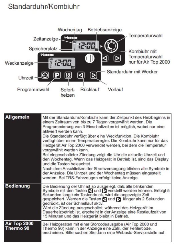

Ist Glaube ich die gleiche wie von Webasto Anleitung dabei :shock:
Carsten
Beiträge: 46
Registriert: Samstag 31. Oktober 2009, 20:00
Fahrzeug: Karmann Autovilla Nr.9
Re: Bedienung der Truma Zeitschaltuhr
Beitragvon Carsten » Donnerstag 30. Juni 2011, 20:35
Anleitung :FREU:

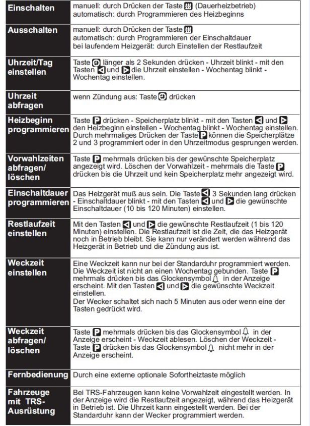

Beitragvon Carsten » Donnerstag 30. Juni 2011, 20:40
Carsten
Beiträge: 46
Beitragvon WD40---- » Donnerstag 30. Juni 2011, 20:41
Danke schon mal dafür, ich probier das mal.
