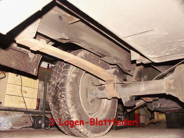

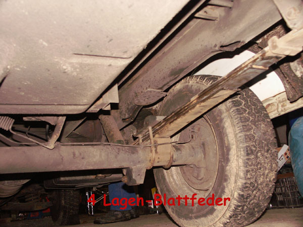

Moin Moin,
ich habe damals bei meinem alten LT die mittlere Lage aus einem Schlacht-LT seitenverkehrt verbaut. Da sind die Klammern ja dran gewesen, mit denen ein verdrehen der Federn verhindert wird. Nach dem Einbau waren da eben welche vorne und hinten. Hat so ca 5 cm mehr Entlastung gebracht im Radhaus.
Oh je, da kommen Erinnerungen hoch. :roll:
Und So ist es nicht mal aufgefallen beim TÜV oder sonst wem.
