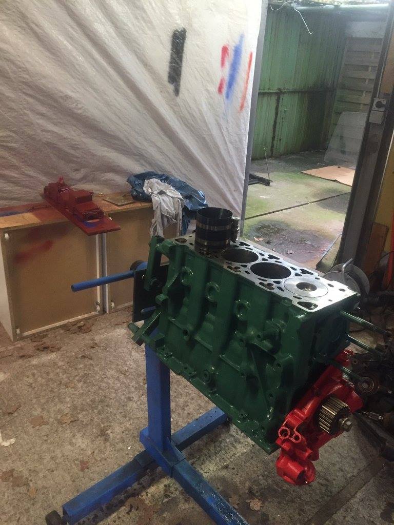

Ich weiß, ich weiß - das hat jetzt gar nichts mit dem LT zu tun. Ich poste es trotzdem... ;-)
Neulagerung Kurbelwelle und ein bisschen "british racing green" für den Zylinderblock. Wenn dann soll's ja auch was für's Auge sein...

Mariner hat geschrieben:Wenn dann soll's ja auch was für's Auge sein...
Hach, das sind doch immer herzerfrischende Bilder, danke!
Klar, das Auge schraubt mit ;-)

Super, bei der Farbe hat der Motor bestimmt 10 PS mehr :doppel_top:
