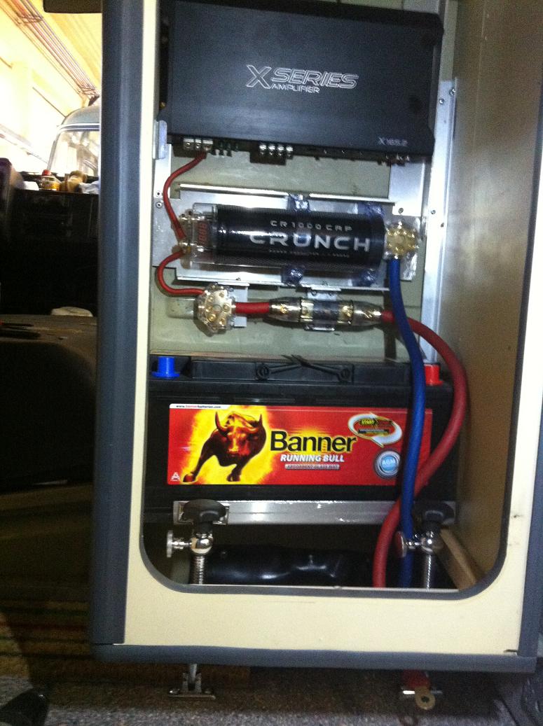

Beitragvon Core » Dienstag 25. Juni 2013, 21:41

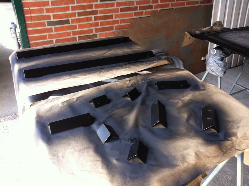

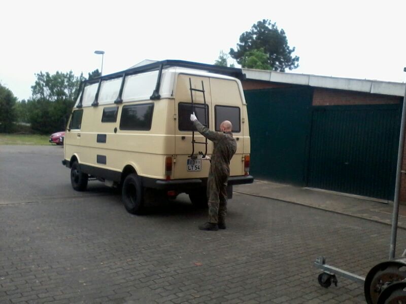

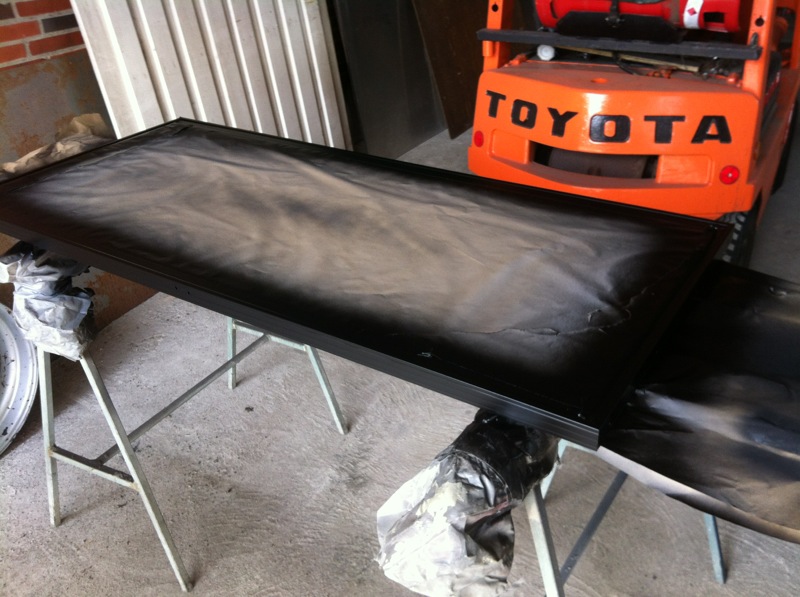

Hallo LT Freunde,
es hat sich bezuglich der Restaurierung/Umbaus wieder etwas getan... :grin:
In den letzten Wochen ging es am Bus etwas lngsamer vorran... ;-)
Folgendes konnte ich Fertigstellen:

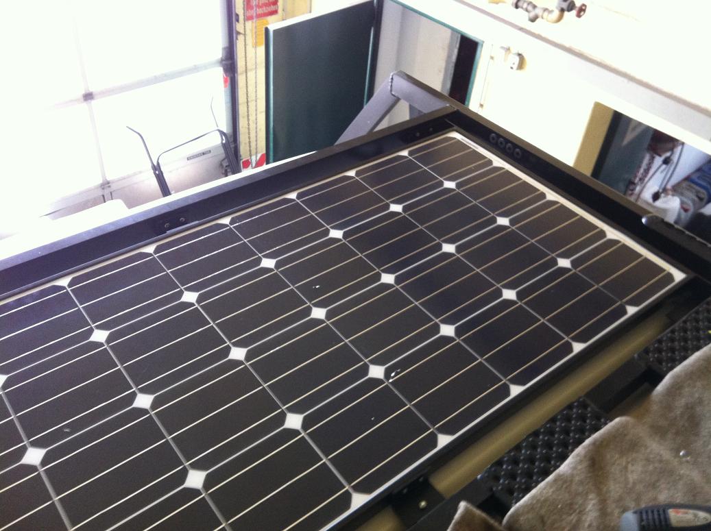

- es wurde ein Solarmodul (150 Watt) in den vorderen Ausschnitt der Dachgalerie installiert. Den Rahmen des Moduls, sowie die dazu angefertigten Halter mabe ich passend in (Swarz-Matt) lackier.
- die Heckleiter und der Fahrradträger ist vom Pulverbeschichten zurück und montiert
- habe begonnen Teile der Musikanlage (hier Kondensator, Zusatzbatterie, Sicherung und Anschlussterminals) in einen der Ausbauschränke zu installieren :lol:
Zur Leistung der Solaranlage usw, werde ich später noch berichten...

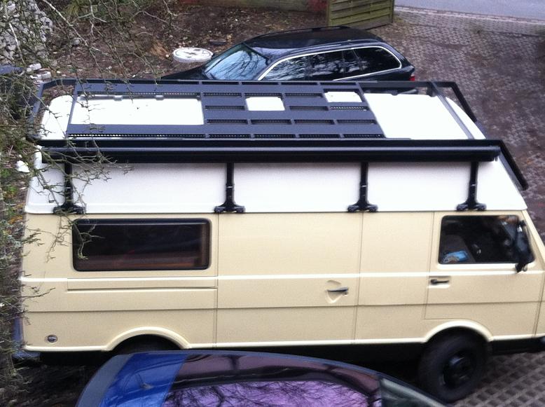

Beitragvon Andreas Gruber » Montag 5. August 2013, 19:44
Um Himmels Willen!!! Dieser Dachträger ist ein Traum! Respekt!
Möchte mir nicht jemand mal schnell einen solchen für mein schönes Hochdach schweißen? ;)
Ich scheitere schon einen serienmäßigen für das kurze Serienhochdach zu finden.

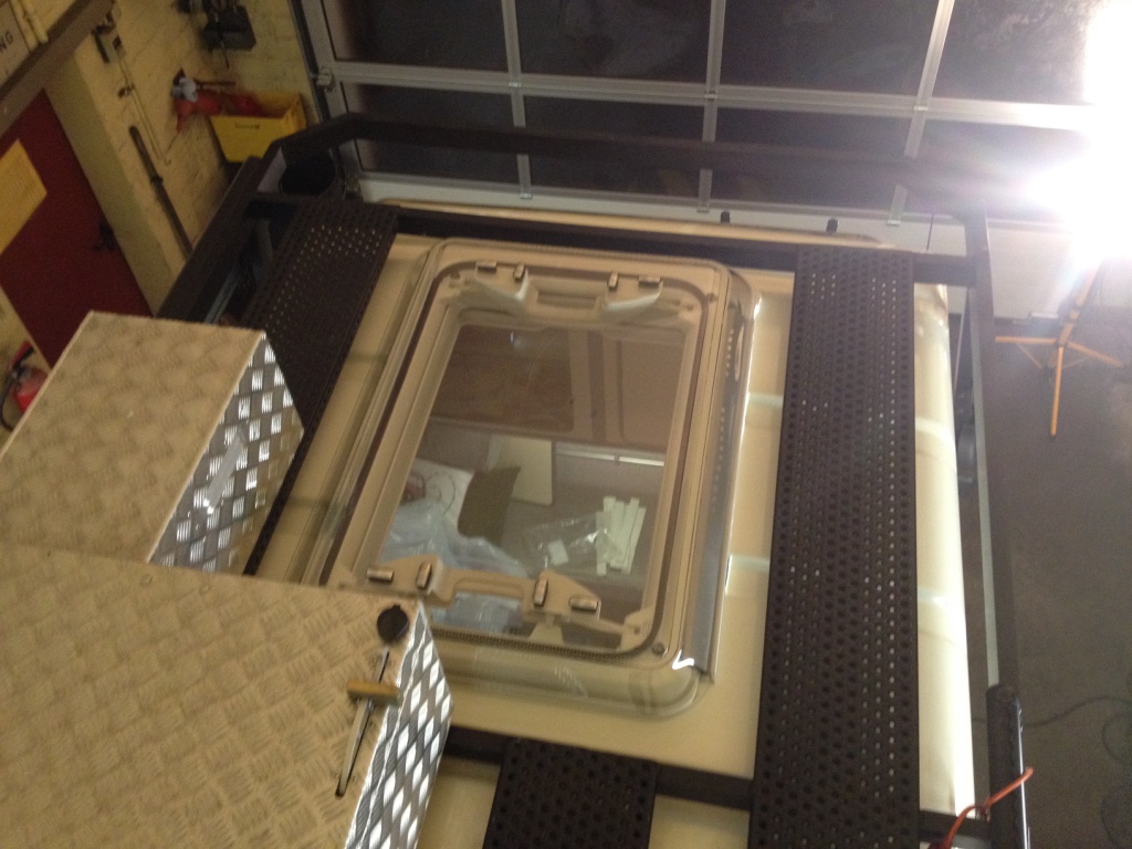

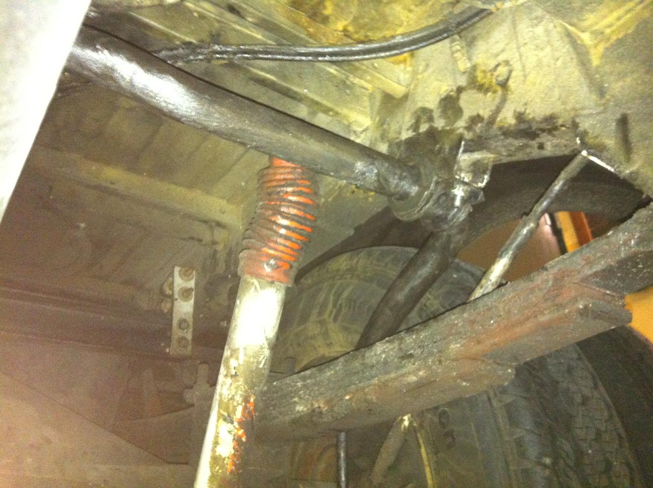

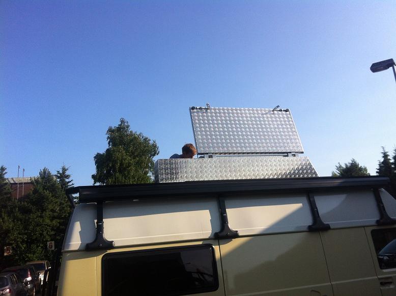

Beitragvon Core » Montag 4. November 2013, 23:17
Hallo liebe LT-Freunde und Mitleser...
Es hat sich an der LT-Front wieder einiges getan... :grin:

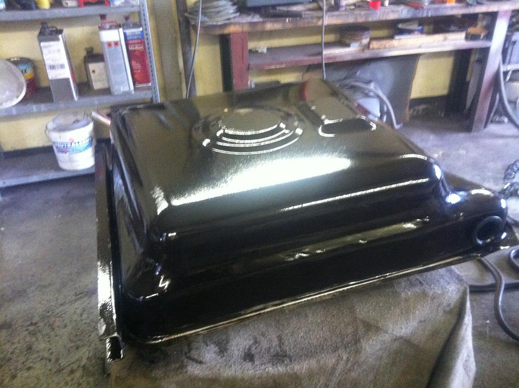

Fritz wurde in den letzten monaten immer mal wieder neu "ausgestattet" 8-) und hat das eine oder andere "Upgrate" erhalten...
Neuerungen sind unter anderem:
Aluminium Dachbox (diese habe ich von der Firma Brossbox anfertigen lassen) Sabei handelt es sich um eine Maßanfertigung speziell für den Träger. Die Box ist Wasserdicht und Einbruchssicher. (Gewicht 39kg)
110 Liter Tank nachgerüstet (den Tank habe ich nach langem suchen gebraucht gefunden) ich habe ihn komplett restauriert (geschliffen, versiegelt, Steinschlagschutz, lackiert)
Anhängerkupplung nachgerüstet (auch komplett geschliffen und lackiert)
Reserveradhalter für den Träger gebaut (nun ist das Reserverad auf dem Dach 8-) Der halter ist Variabel, sodass man auch noch ein zweites rad mitnehmen könnte)
Verstärkte Stabilisatoren Nachgerüstet (diese verstärkten Stabilisatoren 34mm gab es damals als Sonderausstattung. Ich hatte glück und habe für vorne und hinten einen gefunden)
In diesem Zusammenhang wurden die Stabis Glasperlengestrahlt und die vorderen Koppelstangen um 6cm verlängert und gleichzeitig verstärkt. Außerdem habe ich sämtliche Lager und Gummies erneuert. Die stabis wurden dann mit Nitrofester Grundierung grundiert und später schön mit Mike Sander Fett eingerieben) :grin: Das Fahrverhalten (besonders die Wankbewegung haben sich enorm verbessert!!
Schnorchel mit Zyklon nachgerüstet (nach einjähriger Suche habe ich einen Originalen Schnorchel mit Zyklon gefunden) Es ist zwar nicht der Schnorchel, den es eigentlich für den LT mit den runden Scheinwerfern gab (da war die luftfürung etwas anders) aber ich bin trotzdem MEGA Happy!! 8-) Die Halter sind zum Teil leider nicht mehr erhältlcih, sodass ich selber viel Schleifen, Flexen und Feilen musste. Dann alles angeschweißt, gespachtelt und lackiert. Ich finde die Befestigung persönlich noch "hübscher" als beim Original, weil durch das Anspachteln ein schöner fließender Übergang zwischen Haltern und Karosserie ist.
Das soll es erstmal gewesen sein... Ich habe noch einige Pläne und im Winter ist wieder viel Zeit für "Neues" 8-)

Beitragvon Kleberwurst » Dienstag 5. November 2013, 09:23
Hallo Manfred!
So ein schöner LT, sapperlott!
Glückwunsch!
Die Dachbox ist ja der Hammer, die hast du sicher anfertigen lassen, oder?
Für was ist denn die kleine Aussparung, b.z.w. Verlängerung an der Seite?
Hast du das für etwas spezielles so gewollt?
Gute Arbeit, meine Hochachtung!

Beitragvon Core » Dienstag 5. November 2013, 18:54
Hallo Karo,
vielen Dank! :grin:
Ja, die Box habe ich anfertigen lassen...
Bei der Firma Brossbox...
http://brossbox.de/
Soll keine Werbung sein und bin mit der firma nicht verwand oder verschwägert...
Aber ich bin von der Arbeit und Professionalität sehr begeistert! TOP :TOP: Arbeit!!

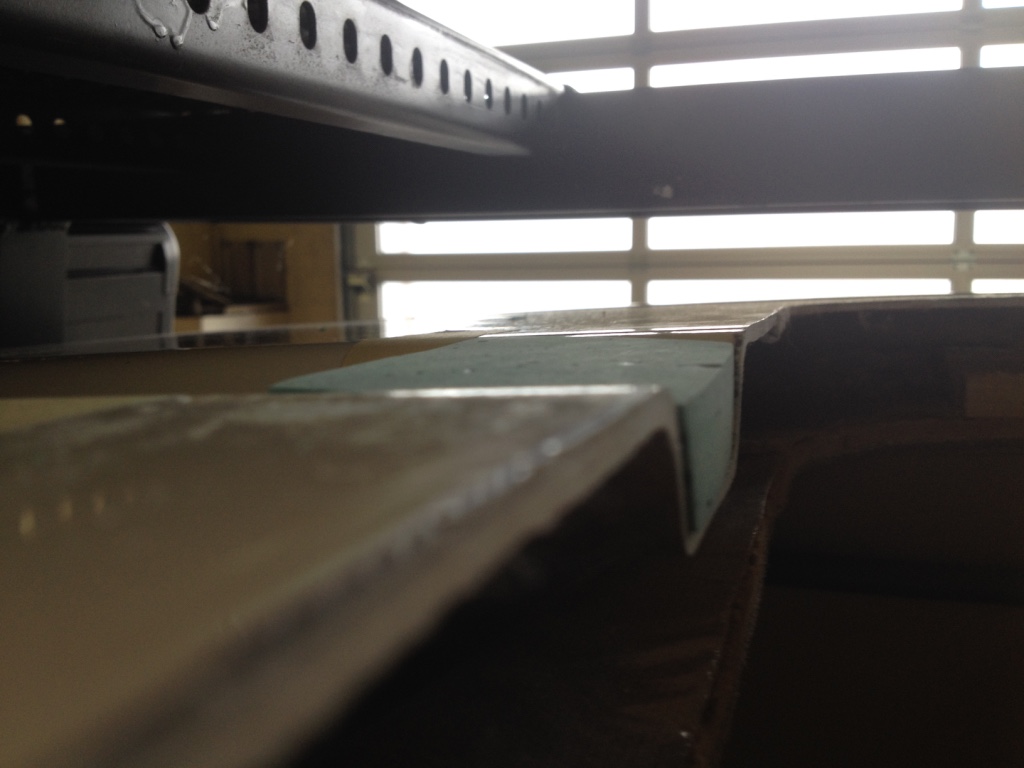

Ich habe die Box vorher selber gezeichnet. Die Firma hat die dann so gefertigt.
Dieses verlängerte Endstück ist einfach nur noch zusätzlicher Stauraum. Da passt von der Kiteausrüstung sehr gut Bar, Pumpe, Neoprenanzüge und Kleinkram rein. Die Konstruktion ist Trägerbedingt so geworden. Im hinteren Teil des Trägers ist ein Großer Ausschnitt, wo noch eine Dachluke zum rausklettern/begehbar eingebaut werden soll.
Auf dem Foto (ohne Dachbox) kannst Du inetwa sehen, wie ich es meine...
Es Ist Praktisch so, dass der Großteil der Box bis zum Ende der Plattform geht und das kleine Endstück noch einen Teil des Laufbleches einnimmt.
hier eine Zeichnung...
Die Box ist insgesamt 2,15m lang, 76cm breit und 35cm hoch...

Beitragvon Tim Steinhagen » Freitag 7. Februar 2014, 01:07
Hallo Manfred,
wir hatten uns kurz kennengelernt, als du die 4 Felgen in Uetersen abgeholt hattest.
Nochmal meinen wörtlich gemeinten "Glück"-Wunsch zu deiner perfekten Restauration. Möge Alles sooooo lange erhalten bleiben, bei der ganzen Mühe, die Du dir gemacht hast.
Nach mittlerweile 27 Jahren LT-Nutzung kenne ich die Sch... Ecken und deren Lebensdauer nach aufwändigen Restaurations-Bemühungen.
Was mir seit unserem Treffen nicht aus dem Kopf ging, war das Fahrwerk deines LT 45. Du hast da die 16" Felgen drauf - geht das ohne Modifizierung der Achsaufhängung ?
Wenn modifiziert wurde, würde mich interessieren, wie du das umgesetzt hast und was der TÜV dazu sagt.
Ich bin mittlerweile, dank unseres kurzen Treffens, wieder von der (schmerzhaften) Idee befreit, mir als nächstes einen Sprinter/Crafter zuzulegen. Der alteLT hat definitiv unschlagbare Argumente.

Beitragvon Core » Dienstag 5. Januar 2016, 23:14

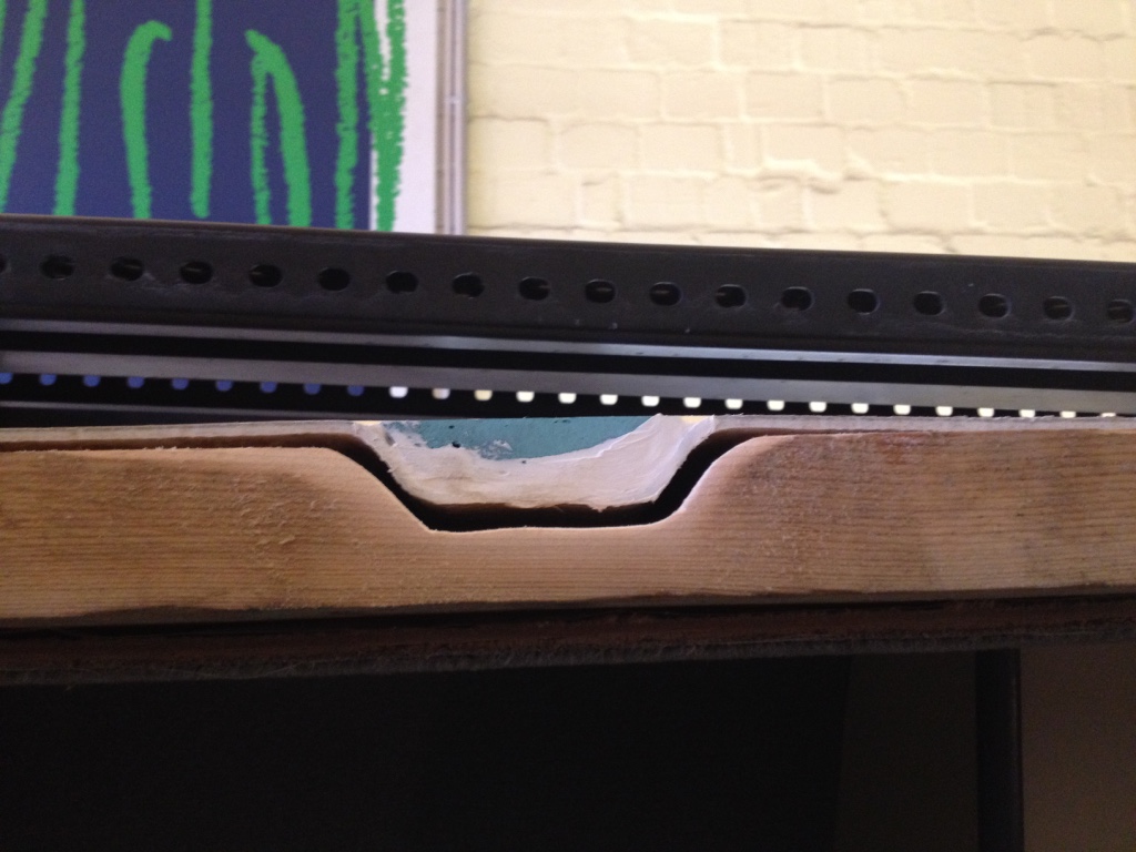

Hier möchte ich Euch gerne noch ein paar Neuerungen an meinem LT zeigen :-)
Hier der Einbau eines Dachfensters (Modell Heki 1)
Die Schwierigkeit besteht darin, dass durch die Wölbung und die Sicken des Hochdaches, das Heki nicht plan montiert werden kann.
Das Hochdach des LT fällt im hinteren Teil zur Seite und nach hinten ab.
Um dieses auszugleichen, habe ich aus GFK ein Profil gebaut, welches vor der Montage in die Sicken eingeklebt wird. Dazu habe ich einfach die Sicken mit Folie ausgelegt und dann mit GFK aufgefüllt und aushärten lassen.
Später dann geschliffen und verklebt.
Außerdem habe ich einen Innen und Außenrahmen gebaut. Diesen dann auch wiederum verklebt, sodass eine komplett plane Fläche entsteht. Den Innenrahmen des Heki kann man dann noch beschneiden auf die jewailige Dachstärke.
Das Heki bringt viel Licht in das Innere. Besonders Schön finde ich, dass das Fenster sowohl aufzukurbeln, als auch aufzustellen ist (z.B. bei schlechtem Wetter)
Materialien:
Heki 1
Stichsäge
Wasserwage
Holz zum Rahmenbau
Frischhaltefolie
GFK-Spachtel
Schleifpapier
2x Sikaflex
1x Dekalin
Fein Mulitmaster (zum Beschneiden des Rahmens)
Hier ein paar Bilder...

Beitragvon Core » Dienstag 5. Januar 2016, 23:19
Weitere Bilder vom Einbau Heki 1
