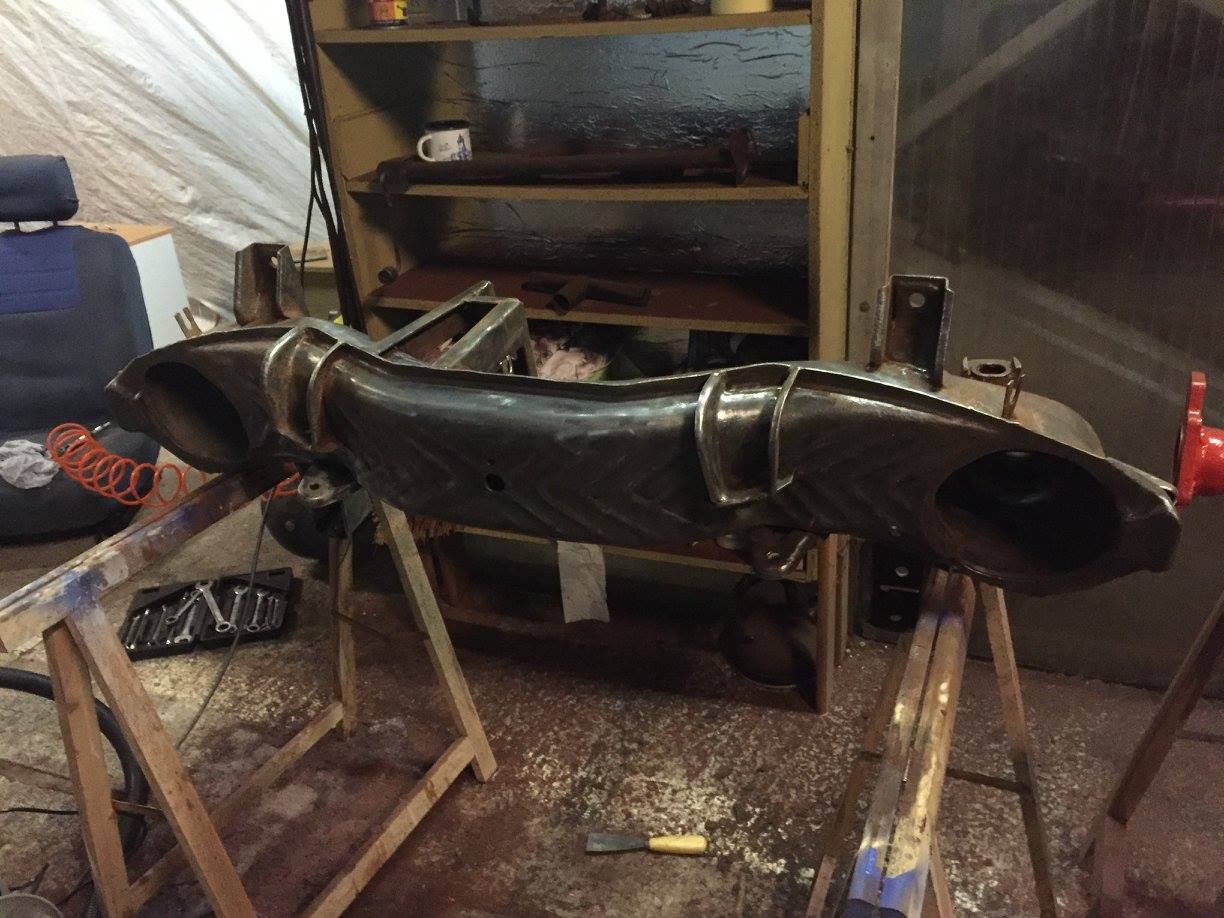

Sodele, die Vorderachse ist kurz vor dem Abschluss - vom groben Rost mit der Topfbürste und vom Lack mit Natronlauge befreit, arbeitet über Nacht nun die Phosphorsäure um die letzten Rostnester zu vernichten. Morgen wird sie getrocknet, die verbliebenen Farbreste entfernt, mit Orwatol konserviert, grundiert und dann lackiert. Gerade noch mal gerettet, das gute Stück...

Fertsch! Nächstes Teilprojekt: Hinterer Teil des Bulli's - Heckschürze abflexen, Längs- und Querträger schweißen und den Unterbodenschutz mit der Topfbürste entfernen...

ja, hab ich. Zuerst Orwatol-Öl und eine Woche trocknen lassen, dann Grundierung und jetzt zum Schluss Metallschutzlack aus der Dose. Vor dem Einbau kommt auf die Träger/Aufnahmen und in die Spiralfederöffnungen noch eine Schicht Mike Sander's. Das Fett spritze ich ganz zum Schluss auch als Hohlraumkonservierung in die Achse.

ich habe eine Rostschutzgrundierung von Wilckens genommen. Deine negativen Erfahrungen mit Orwatol kann ich zumindest nicht bestätigen. Wenn das Öl genug Zeit zum Austrocknen hat, verhält es sich ja annähernd wie Lack - auch wenn es hier und da vielleicht noch etwas klebrig erscheint. Die Unterseite der Achse bekommt von mir vor dem Einbau vor der Konservierung mit Mike Sander's Fett noch eine dünne Schicht Brantho Korrux 3-1 um die Steinschläge besser abfendern zu können.

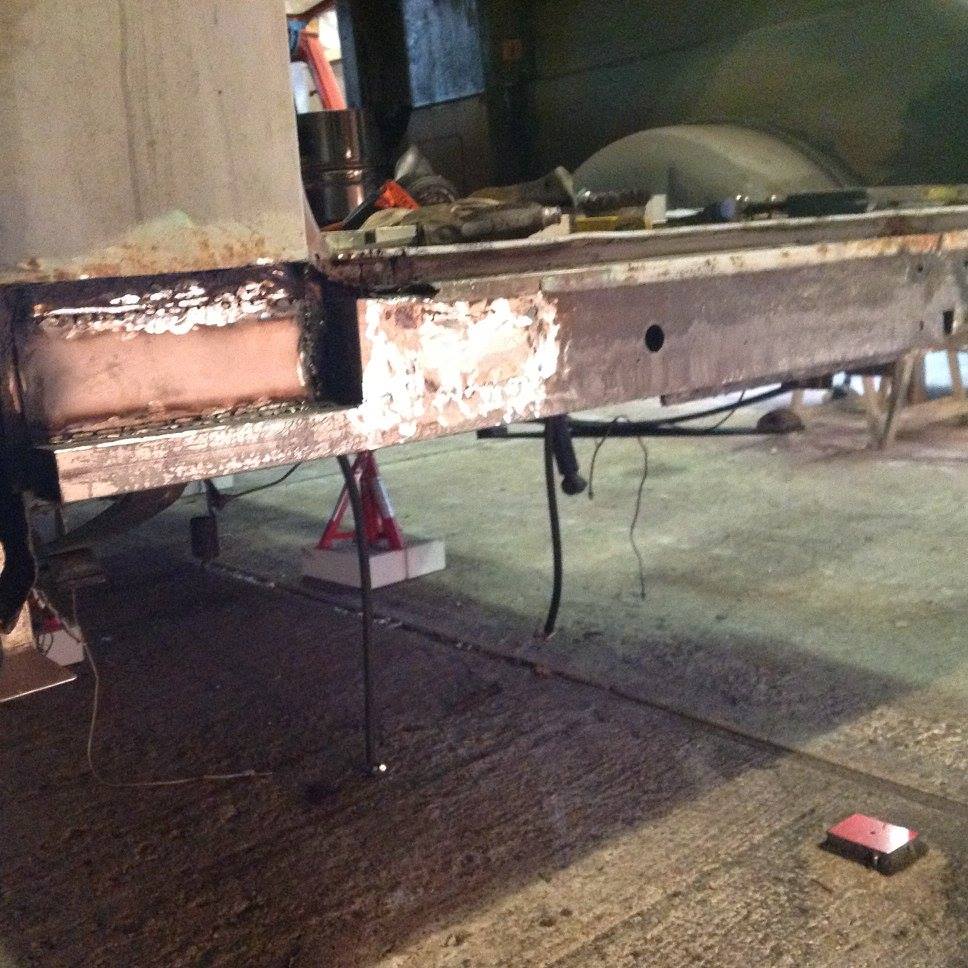

wie angekündigt, habe ich die Heckschürze entfernt und erwartungsgemäß eine mittlere Katastrophe vorgefunden. der Querträger ist mächtig angefault und der Vorbesitzer war - sagen wir - "stets bemüht", die Löcher zu flicken - allerdings ist das, was er da getan hat, nicht notwendigerweise "Schweißen".

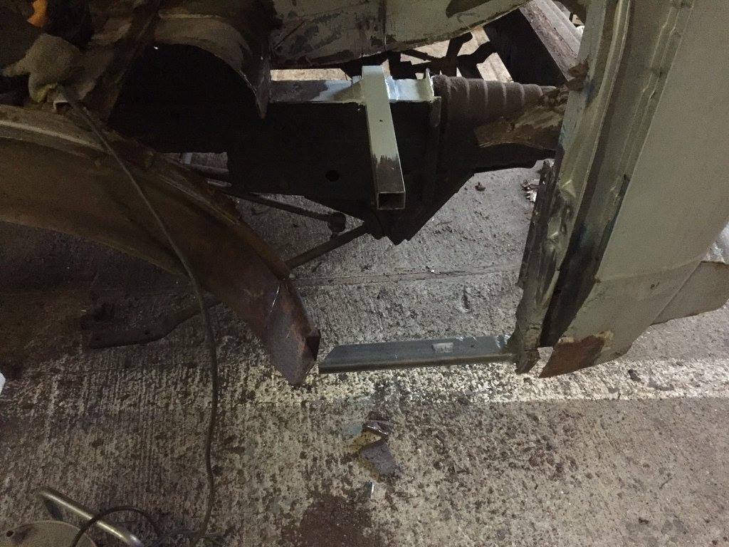

Ich habe die Schadhaften stellen herausgetrennt und ein Vierkantrohr eingeschweißt - genau bis zur Hälfte des Trägers; Über nach wirkt Phosphorsäure gegen den restlichen Rost. Morgen wird die andere Hälte gemacht. Damit steht dann das Grundgerüst für alle weiteren Karosseriearbeiten...a never ending story :HELLO:

fast fertig - die Rahmenstütze vom Türrahmen muss ich noch anpassen und einschweißen - eigentlich wollte ich die andere Seite vorbereiten, aber in Ermangelung eines passenden Kanteisens habe ich auf der linken Seit weitergemacht. Gar nicht so einfach, Stellen zu finden auf denen man noch halbwegs Schweißen kann..

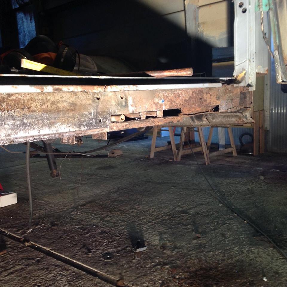

Gestern habe ich mir die andere Seite vorgenommen - irgendwie muss der Bus mal schief gestanden haben (oder zur Hälfte in Wasser) - die in Fahrtrichtung gesehen rechte Seite ist wesentlich mitgenommener. Und so ist es der innere Längsträger, der an der Endspitze so durch ist, dass ich sauber mit dem Schraubenzieher durchstechen konnte. Also musste erst einmal der Längsträger instand gesetzt werden, bevor ich mit dem eigentlichen Teilprojekt, dem Querträger, weitermachen kann..

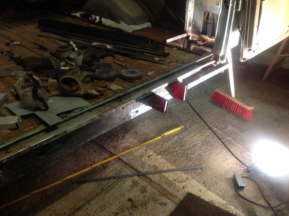

Endspurt am Querträger - jetzt noch die Schweißnähte versiegeln. Die Heckschürze habe ich auch schon mal eingepasst - passt!

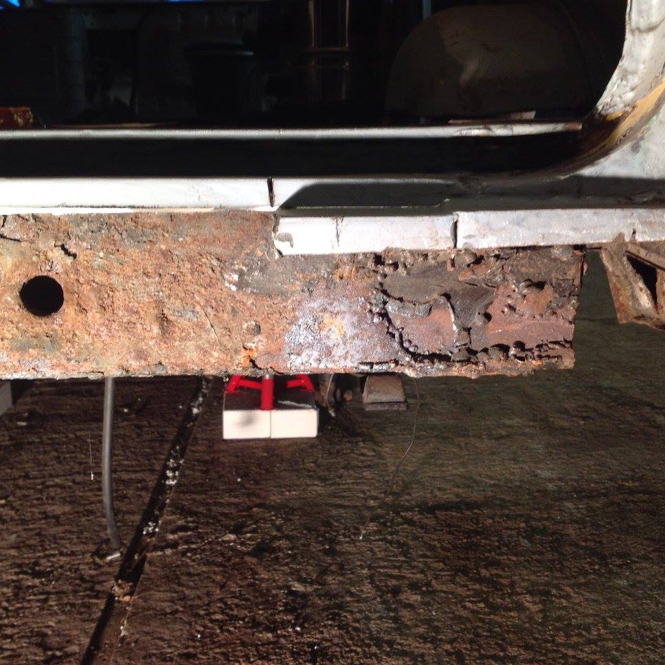

Beitragvon Mariner » Montag 4. Januar 2016, 09:37
Die letzte Urlaubswoche habe ich mir für den Bus reserviert...

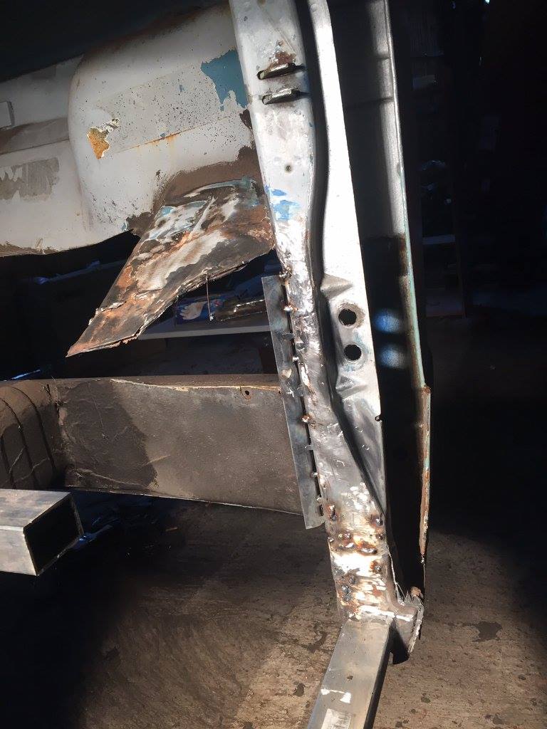

Nur soviel dazu, gestern hatte ich das erste mal einen Anflug von "was mache ich hier eigentlich?" Das äußere Einstiegsblech sah auf den ersten Blick noch ganz gut aus, bis ich die hintere Wand herausgetrennt habe. Über die Jahre haben die Vorbesitzer ungelogen 5 (in Worten FÜNF) Reparaturbleche aufeinander geschweißt :-o . Vom Original war nur noch ein "Rosthäutchen" übrig. Fazit: Großflächig heraustrennen, neue Bleche rein. Es bleibt spannend...weitere erquickliche Fotos folgen..

Beitragvon Mariner » Montag 4. Januar 2016, 15:31
Bilderupdate
never ending rust
Modellierung der Fahrgastzeller Beifahrerseite
