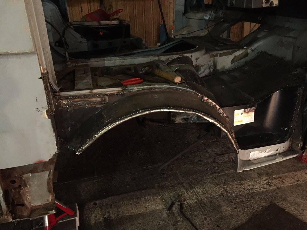

Beitragvon Mariner » Dienstag 5. Januar 2016, 15:54
Progress...

Beitragvon Mariner » Mittwoch 6. Januar 2016, 08:28
j.b.k hat geschrieben:Hast Du noch Urlaub?
Jup - ich habe aus dem letzten Jahr noch so viele Tage übrig und die will ich nicht "kampflos" verfallen lassen..
Gestern bin ich noch bis zum Einpassen des Radlaufs und der Einstiegsbleche gekommen, aber bei der Kälte friert man sich echt den Hintern ab und so war um 1900 Feierabend.
Einpassung Einstieg, Radlauf-Kotflügel

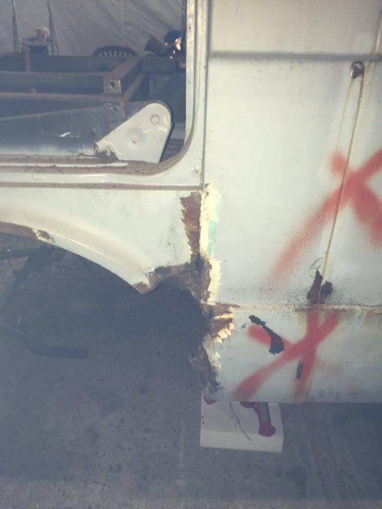

Hier ein paar "Impressionen" der anstehenden "Projekte", als ich mit einer Tasse Sanddorngrog und einem Schraubenzieher mal um den Bus gegangen bin.. :roll:
Türrahmen Beifahrertür rechts oben
Türrahmen Beifahrertür links oben
Türrahmen Hecktüren links oben
Türrahmen Fahrertür rechts oben
Kotflügel und Anschlussblech Fahrerseite

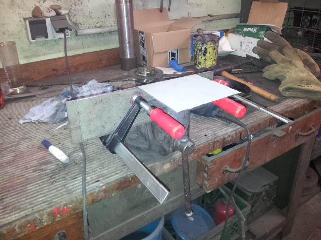

Beitragvon Mariner » Donnerstag 7. Januar 2016, 21:47
Alles in allem ein recht aufwendiges Puzzle - eine Abkantbank wäre nicht schlecht...

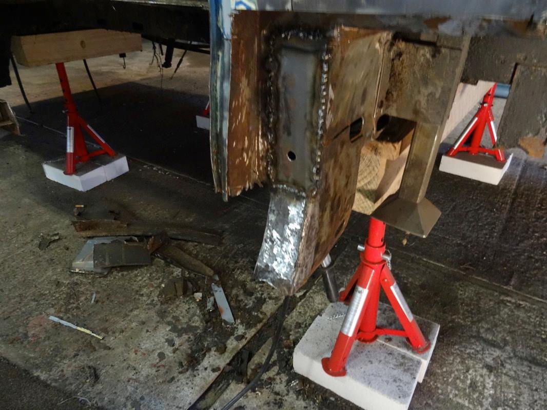

Beitragvon Mariner » Freitag 8. Januar 2016, 20:07

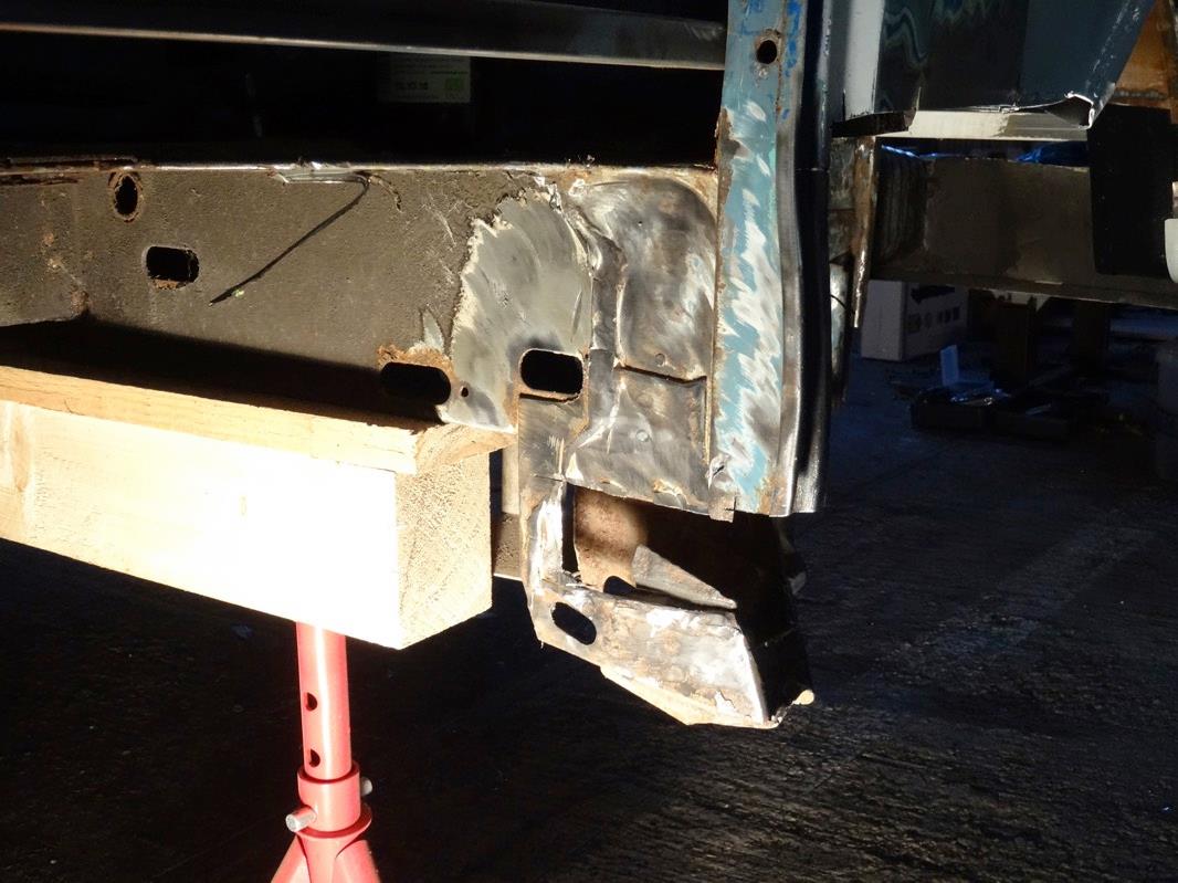

So langsam wird es und sieht fast aus wie die Titanic - die Kotflügelaufnahme musste ich verstärken, denn die war nicht mehr "da" -
es ist doch wie ein großes Überraschungsei - immer wenn ich ein Stück "Schale" entferne ist auf jeden Fall Spannung und Spiel dabei - nur keine Schokolade.. :roll: ; die Wagenheberaufnahme muss ich auch neu machen.. :SCHREIBEN:

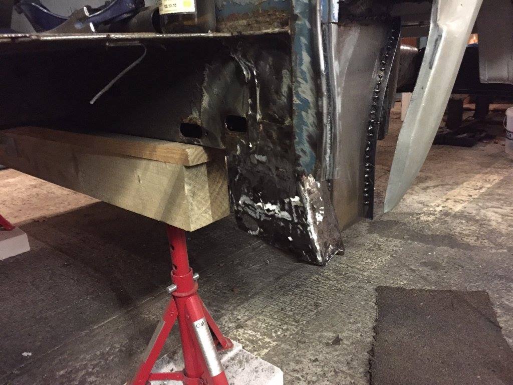

Beitragvon Mariner » Samstag 9. Januar 2016, 23:54
Der Aufnahmering am inneren Kotflügel ist dran und die Beifahrertür ist vorübergehend eingebaut. Wenn morgen die Zeit reicht, kann ich den äußeren Kotflügel und den äußeren Einstieg anbringen. Die Tür gibt mir die richtige Idee für die korrekten Spaltmaße.

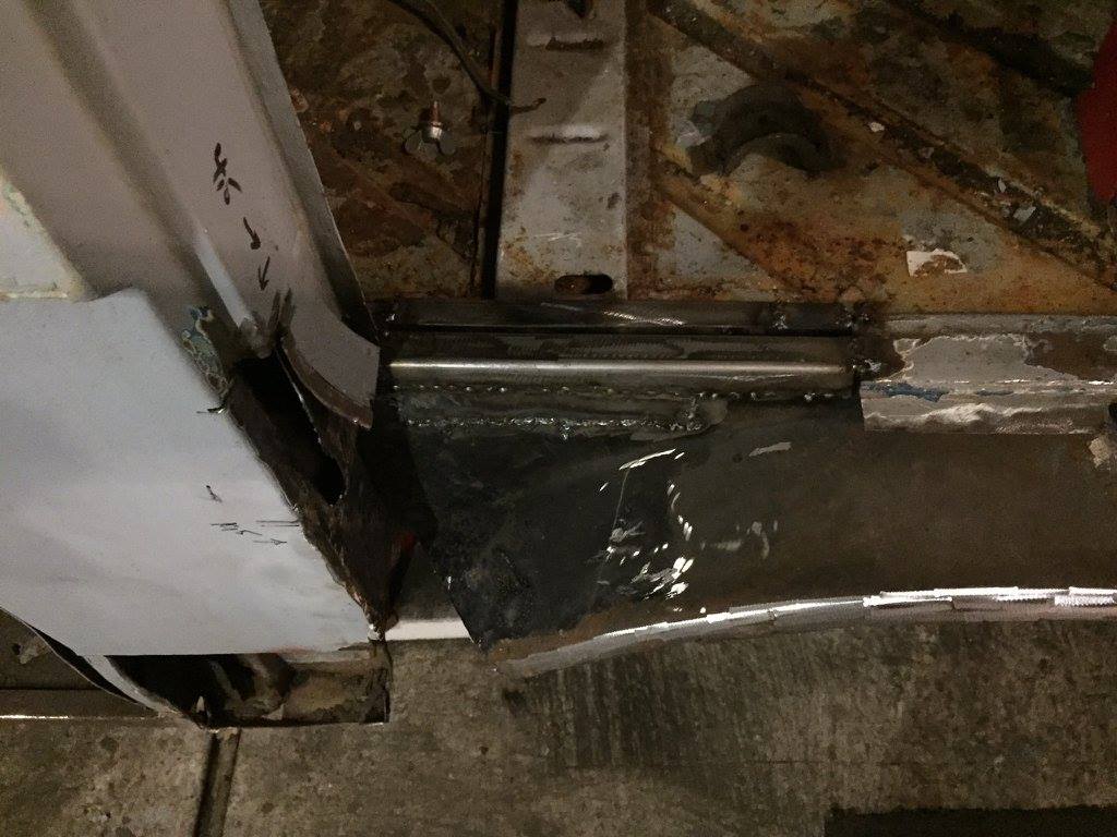

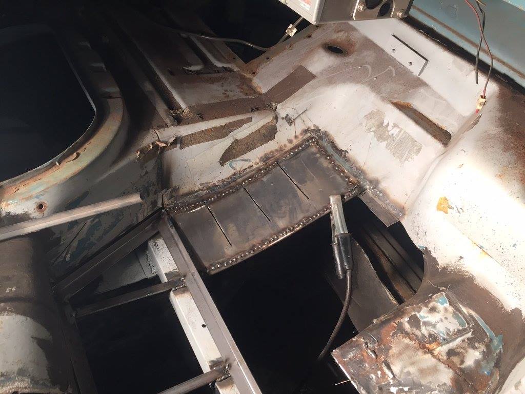

Beitragvon Mariner » Sonntag 17. Januar 2016, 10:12
Schade, dass die Wochenenden immer so schnell vorbei sind.. :batsch

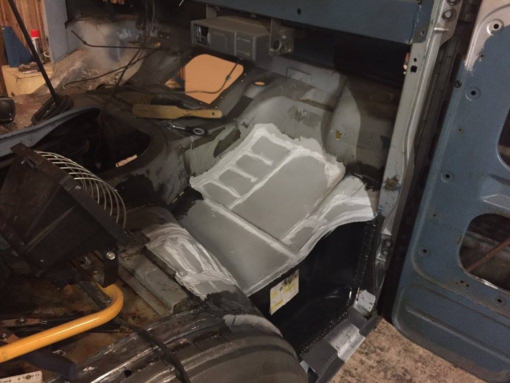

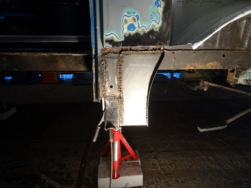

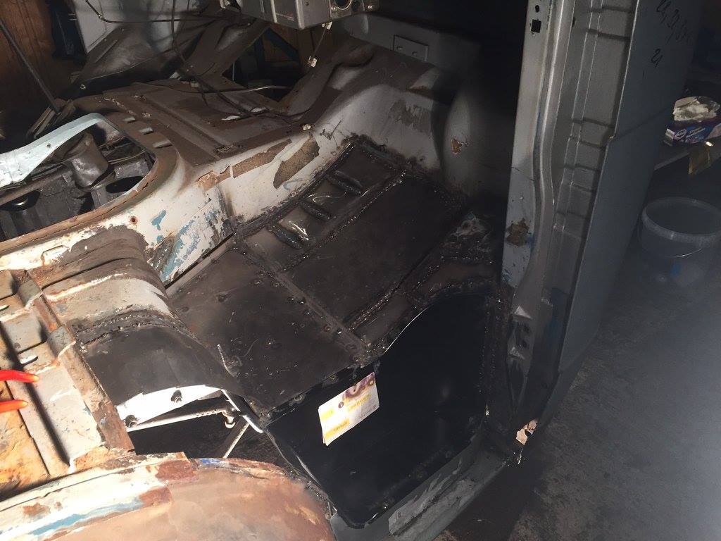

Gestern war die Wagenheberaufnahme vorne rechts, sowie das Einpassen und Einschweißen der Kotflügel vorne rechts dran. Wie immer kam da sehr viel Pfusch zum Vorschein - in der Hauptsache übereinander gebratene Bleche ohne den Hauch einer Konservierung und so musste viel herausgetrennt, angepasst und eingeschweißt werden, aber so langsam arbeite ich mich nach hinten. Der Weg ist ja das Ziel ;-)
Zum Schluss habe ich die letzte Woche beendete Arbeit im Fußraum der Beifahrerseite mit Brantho Korrux 3 in 1 gestrichen und mit Sika 221 versiegelt.

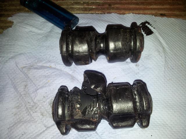

ich denke auch das es zu kalt es. Ich wollte meine Gummimetall Lager einziehen. Hat auch nicht geklappt :negativ:
Hätte ich wohl auch mit der Heizluftpistole auf temperatur bringen müssen.

Beitragvon Mariner » Freitag 29. Januar 2016, 21:36
Frisch von der Autobahn, kleines BuBu und ab in die Halle und dann...Öha :-o . Eigentlich könnte ich einmal um den Bus herumflexen; Na ja, ist halt Rost - mal wieder und das kenne wir ja schon - also, raus damit und neue Bleche rein.
Jetzt muss ich nur mal gucken, wie ich das mit der Stabilität hinkriege. Ursprünglich war ja dort eine Schiebetür drinnen. Ich glaube nicht, dass mir der TÜV eine Eigenkonstruktion abnimmt. Ich glaube daher, ich besorge das Reparaturblech unten für die Schiebetür (so wie bei j. b. k.) und schweiße das entsprechend ein. Das am Ende keine Schiebetür reinkommt, dürfte dann eigentlich egal sein, aber die Stabilität ist da, als ob. Oder was meint ihr :?:
