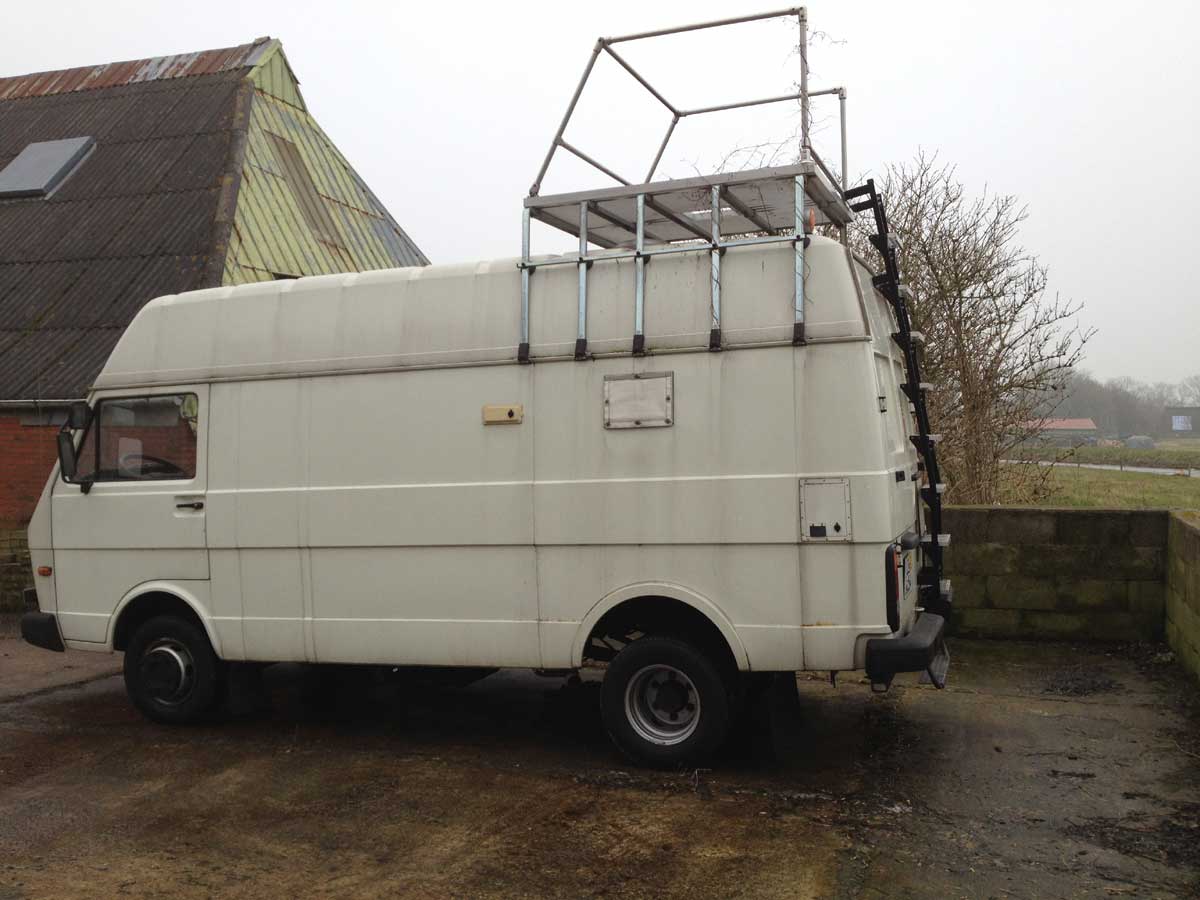

So, gestern war es soweit, ich habe meinen LT aus Dusiburg abgeholt! Sehr gewöhnungsbedürftig zu Anfang - hoch, lang, breit. Und die Schaltung, ich glaub so mancher hat geflucht wenn ich vor ihm war :D Aber nach ein bißchen Übung klappte es schon deutlich besser. Einen Namen hat er auch gleich bekommen: "Der weiße Riese"...nicht mein Einfall, passt aber :)
Es ist ein ehemaliger Funkleitwagen der Bundeswehr, innen ist alles ausgebaut worden, genug Platz um meinen Ausbau umzusetzen. Die "Dachterasse" bleibt drauf, lediglich das Geländer werde ich demontieren. Sollte es mal auf ein Festival o.ä. gehen kommts wieder rauf ;)
Der LT ist in einem wirklich sehr guten Zustand, hat 3 kleine Roststellen die behandeln lassen werde - er stand nun seit November draußen und unter Bäumen und sieht dementsprechend aus - aber das ist mit ein wenig (mehr) Wasser behoben. Er hat erst 60.000 km gelaufen, der Motor ist erstaunlich leise, da hatte ich schlimmeres erwartet. Lediglich beim kalt starten nagelt er heftig...das dauert aber nur ein paar Sekunden und dann läuft er sehr ruhig.
Nun, macht euch darauf gefasst das ich in Zukunft jede Menge Fragen stellen werde - natürlich nicht ohne vorher die Suchfunktion benutzt zu haben. Ich hatte es ja im anderen Thread geschrieben, es ist wohl immer noch der erste Zahnriemen verbaut und ich war mir nicht sicher ob ich es wagen kann die 450 km nach Hause zu fahren. Ich habe es gewagt und es ist alles gut gegangen! Das ist aber auch das erste was ich machen lasse: neuer Zahnriemen und alle Flüssigkeiten austauschen. Bis 2008 wurde der LT scheckheft gepflegt, danach stand er bis November 2012 im Depot - ich denke da macht es Sinn alles an Flüssigkeiten auszutauschen. Ein paar Bilder hab ich auch - nicht von innen, da siehts schlimm aus :)

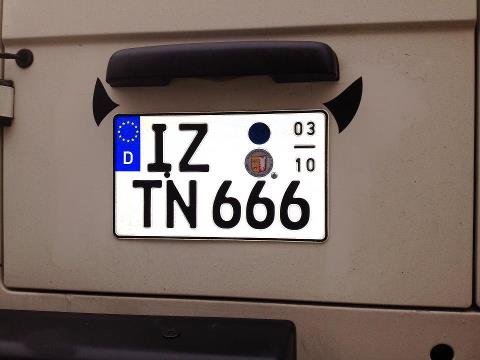

Schöne Nummernkombination, erinnert mich doch an was...: http://www.youtube.com/watch?v=CamAhPeYoC8
:evil: :roll: ;-)

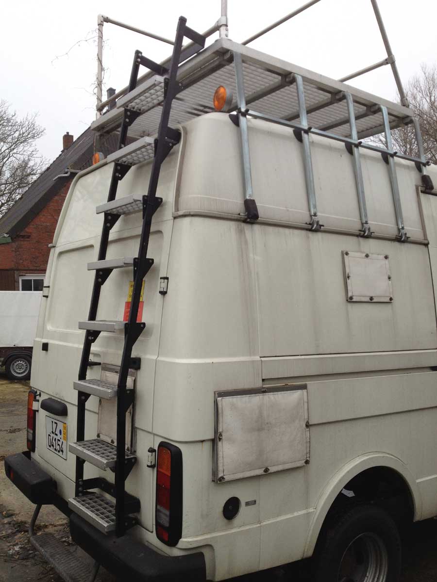

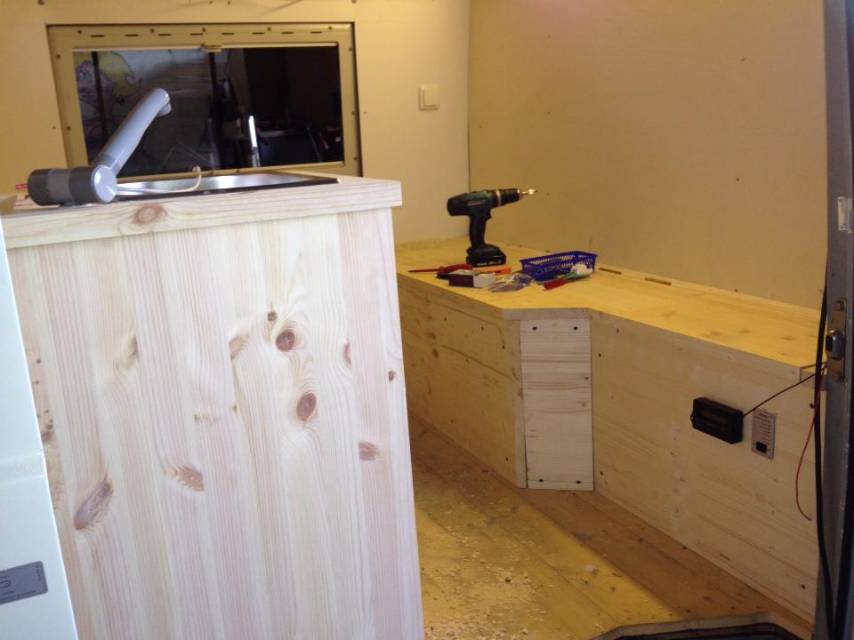

Dringend ein Update notwendig :) Seit den letzten Bildern ist eine Menge passiert, Sonntag gehts das erste Mal in den Urlaub, Cornwall und Wales stehen auf dem Programm, mit dem Besuch des Busfests in Malvern, weltweit das größe Treffen dieser Art mit 8000 VW Bussen - und mindestens 2 LTs :D

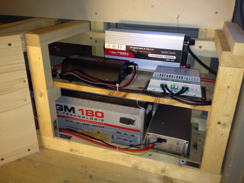

Die Elektrik habe ich tatsächlich zum größten Teil selbst zusammen gebastelt und bin einigermaßen verwundert das alles funktioniert ;) Ich habe eine 180 AH AGM-Batterie verbaut, die wird geladen durch ein 195 WP Solarmodul mit einem MPPT-Laderegler, während der Fahrt über einen Ladebooster der für gleichmässige Ladung sorgt, im Winter oder bei längeren Aufenthalten auf einem Campingplatz sorgt ein 230V Ladegeraät für Spannung :) Dazu kommt ein Sinuns-Wechselrichter mit 1000 Watt, das sollte reichen.
Der Ausbau wird vorm Urlaub nicht mehr fertig, aber man kann darin leben :) Der eine oder andere wird entsetzt sein das ich kein Sperrholz o.ä. für den Ausbau nutze - das mag ich aber nicht und da der Verbrauch des LT eh sehr hoch ist und ich über 2 Tonnen Nutzlast zur Verfügung habe mache ich das so wie es mir gefällt ohne sonderlich Rücksicht auf die KG zu nehmen :) Die Wandverkleidung werde ich erst nach dem Urlaub fertig stellen, die farbliche Gestaltung ebenfalls...

Sieht gut aus.Ist dieser eine Winkel die ganze Halterung des Solarpanels?Dann wird das nicht lange auf dem Dach mitfahren wollen ;-)
Re: Mein LT - "Der weiße Riese"
Beitragvon Thomas Neuhoff » Freitag 30. August 2013, 10:03
Nee, Nee - sind insgesamt 6 Winkel :)
