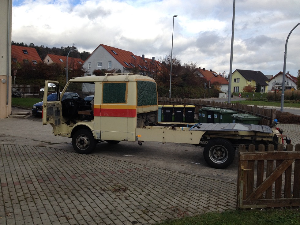

Ich wollte euch meinen VW LT Doka vorstellen ..
Er ist Baujahr 87 mit Erstzulassung in 91. Ich habe ihn vor einen Jahr gekauft um ihn umzubauen in ein Wohnmobil , War ein DRK Koffer Aufbau mit Zwillingsbereifung und 4,8 t Zulassung .
Ich habe ihn komplett innen wie außen Lackiert den Koffer runter Rahmen gestrichen und jetzt ist gerade der Alkoven und Koffererhöhung dran... Das Untergestell ist aus Alu und kommt eigentlich vom Messebau. die Isolierung ist von alten Türausschnitten von Hymermobilen.
soweit erst mal gut für heute ... Würde gerne Eure Meinung dazu hören und vielleicht auch Anregungen

Boar, da hast du ja fast Stehhöhe im Alkoven!
Hast du den Aufbau schon mal bei Wind gefahren? Ansonsten sieht das schon super aus.

ja mit dem Wind wird bestimmt nicht einfach werden ..... dann muss man halt stoppen ...und nen bisschen Campen bis das Wetter wieder besser wird . lach umfallen wird er nicht weil er dann Stützen hinten an den Ecken hat...
Es gibt nen Nissman Aufbau der Vielleicht von der Höhe nur 10cm niedriger ist wie meiner und das wurde vom Werk so gebaut bin genau bei 3,50 der Niessman ist so bei 3.38, Ich baue dieses Wohnmobil für meine 2 kleinen Töchter damit wir mal hin und wieder übers Wochenende wegfahren .... und bei starken Wind würd ich da gar nicht erst losfahren ....
Aber das wird sich erst rausstellen wenn ich das erste mal gefahren bin .. er ist immer noch voll in der Bauzeit

Der Alkoven fängt schon bei der Regenrinne an und nicht wie sonst über der Kabine dadurch habe ich fast 20 cm mehr Alkoven und die Kids können stehen der Alkoven ist 1,36m von der Regenrinne und geht bis hinter durch womit ich den Koffer um 50cm erhöht habe auf der kompletten Grösse

Hast Du da in der Kabine noch ausreichen Höhe zum sitzen?
Re: Mein Neuer Alter
Beitragvon calwoliver » Freitag 15. April 2016, 12:00
Die Kabine ist unverändert außer das die Rückwand hinter den Doka Sitzen weg ist .... das dach ist nach wie vor noch da ... nur mein Alkoven liegt auf der Regenrinne auf und dann ragt das Dach quasi in den Akloven rein für 14cm

Das liegt nur auf der Regenrinne?Wie lange soll die das mitmachen?
Beitragvon calwoliver » Freitag 15. April 2016, 21:57
Natürlich nicht ....
Liegt auf und ist mit der Kabine verschraubt

Verwindet sich der ganze Aufbau nicht ordentlich, wenn Du mal schräg stehst?
Beitragvon calwoliver » Samstag 16. April 2016, 22:18
Interessante Frage,,,,
Eigentlich müsste die Verwindung sich in Grenzen halten :-| Der Koffer war schon immer drauf und ist direkt mit dem Rahmen verbunden ohne Puffer oder ähnliches, also eigentlich genau so wie die Kabine selber und nachdem der DRK damals das Auto neu kaufte baute irgendjemand was um . und zwar wurde die Scheibe hinten raus geschnitten und mit nen großen Blechkasten ersetzt und dieser war sozusagen direkt am Koffer angestanden und da war keinerlei Bewegungen zu sehen Der Aufbau selber ist auch recht Stabil mit dem Alusystem .
