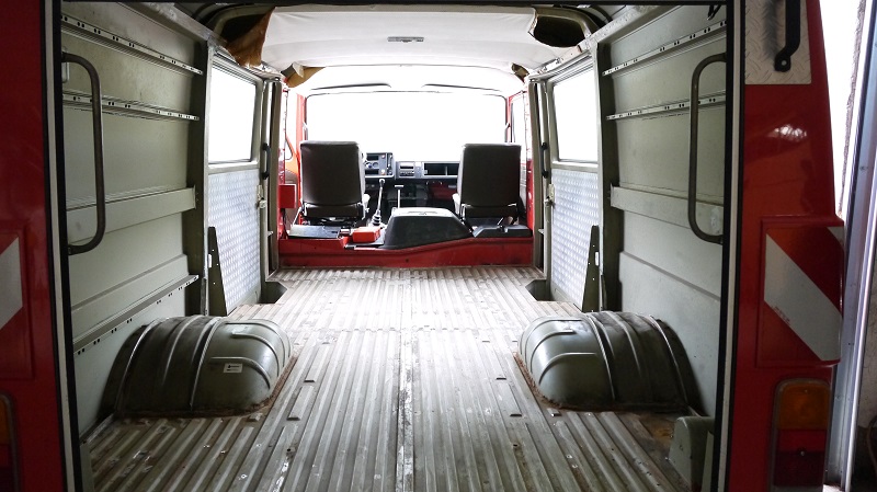

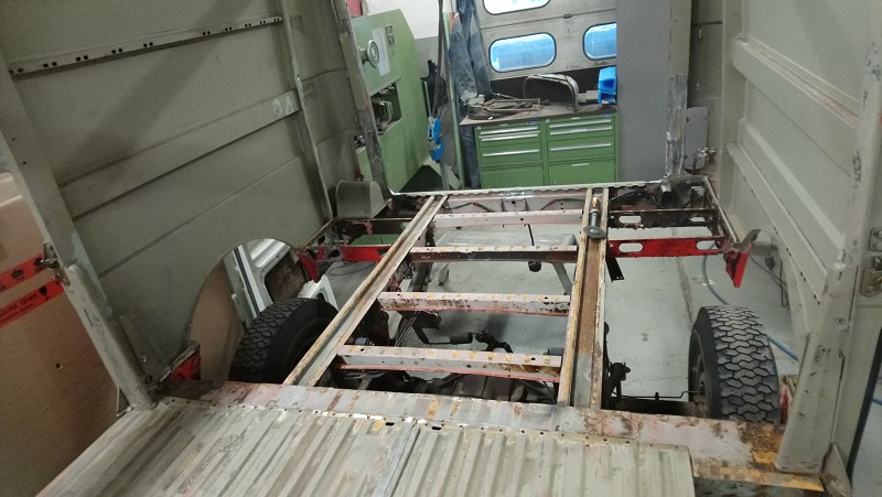

Anbei die Feuerwehr aus Österreich. An sich in gutem Zustand, nur unter dem Alu Riffelblech doch schon einiges an Rost. Da die Radkästen eh verkleinert werden sollten, wurde im hinteren Teil der Boden getauscht.

Spaß werde ich haben, da bin ich sicher. Anbei ein paar Bilder vom Rost unter dem Alu Riffelblech. Hab fat eine Woche für die Demontage des Feuerwehrausbaus gebraucht. Jetzt bin ich gegen Sikaflex und Alu-Blindnieten allergisch!
Grüße Hanno

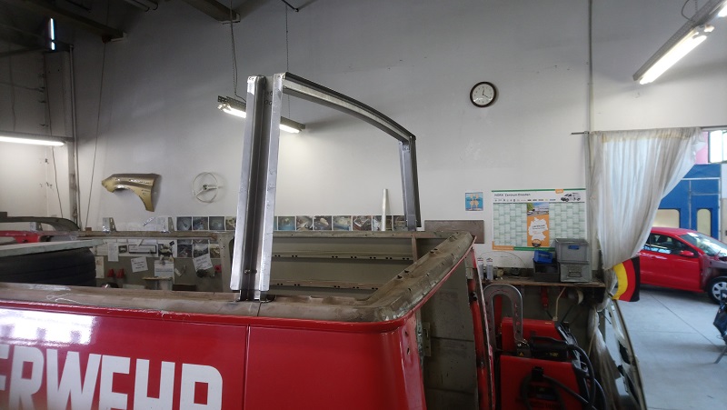

Neben den Blecharbeiten wurde noch das GFk Dach angepasst. Der Sven Hedin war ein kurzer LT28, die Feuerwehr ein langer LT40. Damit eine hinreichende Stabilität des Daches gewährleistet ist, wurde ein weitere Spriegel nebst Pratzen angefertigt.

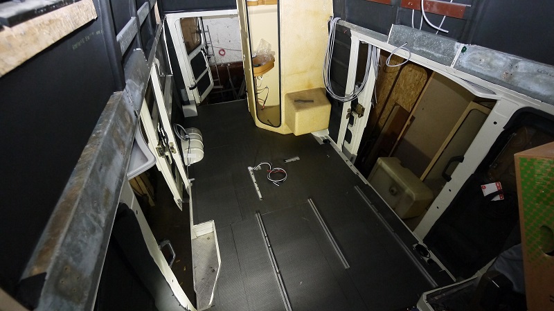

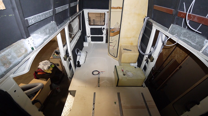

es sind ein paar Wochen ins Land gegangen und ich weiter gekommen. Der Sven Hedin Ausbau aus dem kurzen LT28 wird in den längeren LT40 eingebaut. Das Hochdach wurde in dem flachen Teil verlängert. So passt der Ausbau "vorne" in das Fahrzeug, hinter der Nasszelle ensteht ein ca. 40cm breiter ""Kofferraum".
Isolierung und Boden sind fast fertig. Der Boden besteht aus 2 x 5mm Trittschalldämmung (extrudierter Hartschaum) für Parkett/Laminat und darauf 6mm Sperrholz. Auf das Sperrholz kommt dann 4mm Korkboden. Im Bereich der Schienen für die vordere Sitzbank wird der Boden nochmals mitels MDF Platte um 3mm angehoben, sodass zwischen Kork Oberkannte und Aluschiene nur noch ein ca. 3mm Spalt bleibt. Der Bodenaufbau ist ähnlich wie im Original. Westfalia hat 10mm Faserdämmplatte, 6mm Sperrholz und Teppich verlegt. Die Faserdämmplatte hatte bei der Demontage unter dem Wassertank bereits starke Verfaulungen, was ich auf gelegentlichen Kontakt mit (Kondens)Wasser am Tank zurückführe. Deswegen habe ich mich für die Hartschaumvariante entschieden. Lässt sich auch prima mit dem Cutter schneiden.
Die Nasszelle steht auf dem Bodenblech und der Boden wird drum herum gebaut. Bedingt duch das "nach vorne verschieben" des Ausbaus im Fahrzeug wandert die Nasszelle auf den Radkasten des linken Hinterrades. Dafür muss die Nasszelle ausgeschnitten werden. Davon habe ich noch gar kein Bild gemacht, wird nachgeholt. Der Wassertank ist auch drin.
Ohne Dämmung
Mit Trittschalldämmung
Mit Sperrholzboden
Die Verkabelung ist auch fast fertig, die Leitungen für Küchenblock und 230V Außensteckdose verlaufen under dem Boden und kommen unter der hinteren Sitzbank wieder raus. Die Sitzbank war schon drin, habe ich aber aus Platzgründen wieder ausgebaut.
Habe aktuell 4 1/2 Packete Armaflex AF 19mm verklebt und brauche das 6. Packet nicht mehr.

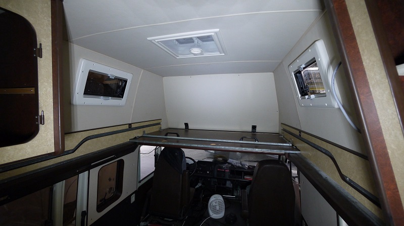

Anbei noch Bilder vom oberen Hochbett. Das Bett ist asymetrisch, im Bereich hinter der Nasszelle ist die Liegefläche 47cm breit, auf der Beifahrerseite kanpp 70cm. Den Hängeschrank über der Küche und die braune Blechschiene darunter habe ich etwas gekürzt.
Hinter Nasszelle
Beim Bett über Fahrer/Beifahrer siehts auch schon ganz gut aus. Leider fehlt mir die "Klappe" für das Hochbett. Wenn noch jemand eine rumliegen hat -> bitte melden!

Beide Betten sind jetzt im Bereich auf der Beifahrerseite ca. 65cm tief. Im Bereich des Ganges gibt es einen Tiefensprung bis zu den 46cm hinter der Nasszelle.
Um beim oberen Bett auch etwas mehr tiefe zu gewinnen, habe ich den Hängeschrank auf der Beifahrerseite am hinteren Fach um ca. 20cm gekürzt.
Als Material für die Betten kommt 9mm Siebdruckplatte zum Einsatz. Das untere Bett lässt sich ohne Wekzeug vollständig herausnehmen. Da obere nicht, da ist der Hängeschrank im Weg. :grin:
Das untere Bett lässt sich auf der Breite des Ganges abklappen, sodass die hintere Tür noch genutzt werden kann. Wie die Teilung und Faltung der Matratze funktionert ist mir noch nicht so ganz klar. Das obere Bett ist beim Aus- und Einsteigen durch die Hecktür erstaunlicher Weise gar nicht so hinderlich, obwohl es in dem Bereich um ca. 50cm in den "Luftraum" hinenragt.

schon sind wieder drei Wochen rum und es sieht schon ganz gut aus. Anfang Juni war Tag des Seitenschneiders. Die nachträglich von Rosenbauer eingebaute Elektrik kam raus. Unvorstellbar, aber die haben "Stromdiebe" eingesetzt. Ich dacht immer, sowas gibts nur bei Bastlern...
In eine Verkleidungsteil musste ich noch ein Loch für einen Warmluftauslass sägen. Das Kunstleder war schon drauf, so habe ich zuerst an einem Teststück rumprobiert. Wenn man die 3mm MDF mit dem Kunstlerderbezug direkt sägt, löst sich die Verklebung von Kunstleder und MDF und es sieht dann ziemlich hässlich aus. Eine gute Lösung ist auf die Seite mit dem Kunstleder eine MDF Platte als "Opferstück" zu legen und dann durch beide Platte zu sägen. So habe ich einen sauberen Schnitt sägen können.
Bei Putzen und wieder Zusammenbauen der verschiebbaren Rücksitzbank habe ich noch an den beiden Verriegelungsbolzen eine Zugschlaufe angebracht. Früher habe ich beim Entriegeln der Bank zum Verschieben schonmal etwas geflucht, da sich der linke Bolzen gerne verklemmt hat. Die Bank ist bereits montiert und lässt sich jetzt problemlos entriegeln und verschieben.
Bis zuletzt habe ich die Türgummis von Fahrer/Beifahrertür vor mir her geschoben. Ich hatte welche aus dem Zubehör für T3/LT. Leider sind die zu dick und die Tür schließt nur wiederwillig. Hab von dem Profil das untere Rechteck mittig abgeschnitten. Mit dem Reststück von der Hecktür habe ich das vorher probiert und auch einen Klebeversuch gemacht. Ich denke, so gehts. Die Tür schließt jetzt prima und das Gummi steht rund um die Tür ca 3mm höher als der Spalt zwischen Tür und Rahmen. Somit gehe ich auch von einem guten Anliegen des Gummis aus.
Folieren wird nicht meine Lieblingsbeschäftigung, mit etwas abstand gehts aber :grin:
Schönen Abend Hanno
