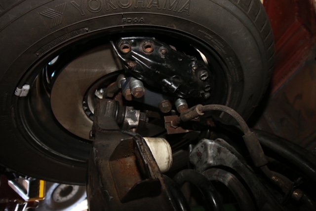

Bei der Bremsanlage sollte natürlich auch was Ordentliches rein. 4-Kolben Brembo aus dem BMW E38 an der Vorderachse. Hinten ist eine Achse aus dem MB Sprinter drin, mit serienmäßiger Scheibenbremse. Kardanwelle musste natürlich angefertigt werden.

Anpassen der Bremsanlage
