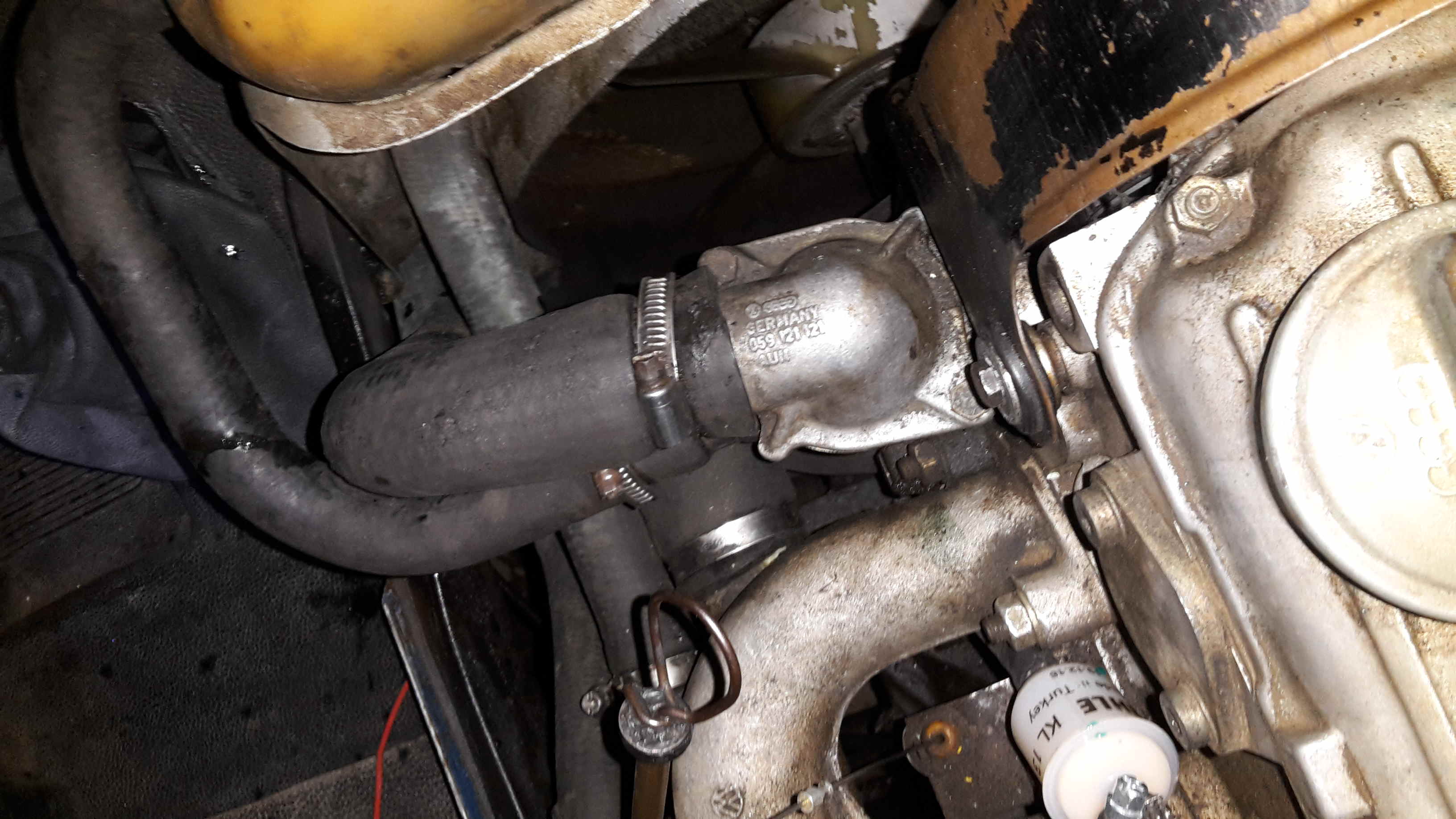

Abe gestern abend versucht mal das Problem anzugehen. Dabei ist mir aufgefallen wenn ich Gas gebe und das Auto steht zieht sich mein Kühlschlauch zusammen. Wenn ich vom Gas gehe entspannt er sich. Zusätzlich ist Kühlwasser aus den ausgleichsbehälter gespritzt über den deckel. Der Deckel ist leider nicht mehr richtig Dicht. Beim kühlschlauch handelt es sich um den dicken der vom thermostat am motor nach vorne geht.
Kennt das jemand...vg Kai
BrummiKai
Beiträge: 62
Registriert: Mittwoch 5. Oktober 2016, 12:13
Fahrzeug: VW LT 28 Camper, EZ-1980
Re: Motor springt warm nicht an
Beitragvon Torsten alias Jabba » Sonntag 28. Januar 2018, 13:55
Jupp, ist im wiki beschrieben, dann wird die innere versteifung des schlauchs hinüber sein. Dann kommt es zu schwankenden kühlmittelpegel,

Um den dicken Schlauch handelt es sich. Er ist in der Tat mittlerweile recht weich. Hat jemand den Innendurchmesser im Kopf. Hatte mal den Deckel aufgemacht. Vakuum zieht der Schlauch Trotzdem. Wird richtig schön platt. :-o

Beitragvon dodl » Dienstag 30. Januar 2018, 09:23
Morgen!
Du hast den CH Motor? Also den 75PS 4 Zylinder?
Dann ist der Innendurchmesser 32mm.
Wenn du eine günstige Quelle für diese Schläuche findest, immer her damit :-)

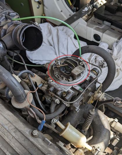

Beitragvon bratschni » Donnerstag 15. August 2024, 11:02
Wir hatten bei einem LT 28, BJ 81, das gleiche Problem. Wenn der Motor erstmal richtig warm war sprang er nicht wieder an. Erst nach ca. einer halben Stunde.
Kürzlich konnten wir das Problem lösen. Ich weiß nicht wie das Teil heißt, aber es hat irgendwas mit Unterdruck zu tun. Diese Box vor dem Vergaser war kaputt, bzw die Schweißnähte sind gebrochen und er sie war komplett undicht.
Wir haben sie wieder zugeklebt und seitdem hatten wir keine Probleme mehr. Sind damit bereits 2500km gefahren.
Wenn jemand weiß wie das Teil heißt und wo man es bestellen kann, gerne her mit der Info. Ich weiß nicht wie lange unsere Klebung hält.
Im gleichen Zuge hatten wir festgestellt dass der Dichtungsring oben an dem Vergaser nicht mehr richtig gesessen hat. Falls mir da jemand einen link zu dem Produkt schicken könnte wäre ich sehr dankbar.
Grüße und Viel Glück beim reparieren.

Beitragvon Torsten alias Jabba » Dienstag 3. September 2024, 10:20
Ist ein Vakuumspeicher. Gibts es so nicht mehr, wenn , dann nur mit viel glück gebraucht.
Hab ein universal Vakuumspeicher aus dem Motorradbereich genommen, klappt super.
Link hab ich leider nicht mehr.
habe auf die schnelle nur den auf Ali gefunden. Ich meine ich hatte den aber von ebay oder amazon her.
https://de.aliexpress.com/item/32834656293.html
