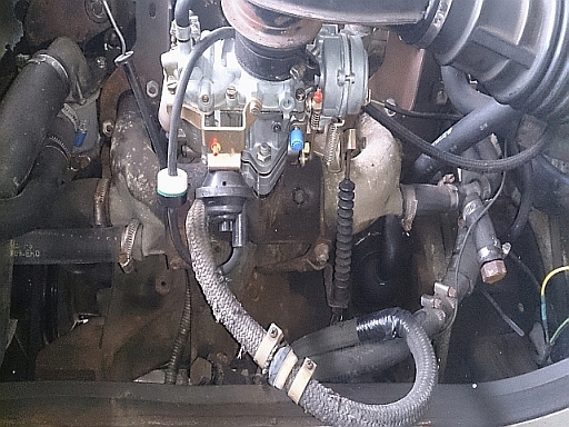

der im Bild zu sehende, notdürftig geflickte Schlauch muss ersetzt werden. Aus dem mir vorliegenden Explosionszeichnungen bin ich leider nicht so ganz schlau geworden, um welche Teilenummer es sich bei dem Schlauch handelt. Kann mir hier jemand weiterhelfen? Der Tausch sah auf den ersten Blick jetzt nicht so schwierig aus, kann das jemand bestätigen?

Ich war heute (in Berlin) bei Autoteile Berlin, wird's bestimmt überall geben ist nicht so wie atu und da habe ich alle Schläuche, Benzin Unterdruck als meterware geholt.

Hi, danke für die Info! War beim Freundlichen; der Schlauch und das Rückstoßventil vom T3 passen auch...insgesamt knapp über 40 Euronen das Ganze..Teilenummern sind N0203901/191611933.
