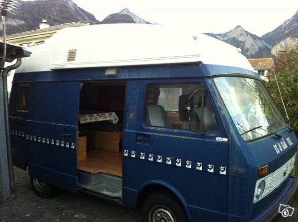

Ich freue mich euch mitzuteilen, das ich mich seit gestern ebenfalls um einen LT 31 von 1979 mit 2.0 L Benziner kümmere. Er läuft soweit ganz passabel, doch riecht er stark nach Benzin, das Bremslicht und die Kabinenbeleuchtung gehen nicht, der Scheibenwischer bewegt sich im Schneckentempo, und er wurde ziemlich balstelmässig ausgebaut. Die Karosserie wurde mal abgeschliffen und mit einer benzinlöslichen Farbe überpinselt, die nicht nur unter dem Benzin Einfüllstutzen restlos verschwunden ist, sondern auch stellenweise ziemlich grossflächig völlig abgelutscht ist. Ich habe zudem ein starker Verdacht auf Elektro Pfusch, weil überall so Kabel rumhängen und ich mir nicht vorstellen kann, das dies original Volkswagen sein soll.
Könnte sich also durchaus als Wrack entpuppen. Doch ich werde versuchen, ihn mit 2-3 Pinselstrichen flott zu halten. Er muss ja nicht wieder wie ein neuer aussehen und so ein runtergekommenes Exemplar hat ja auch seinen Charme.
Die Chancen stehen also gut, das ich des öfteren auf wertvolle Tips von euch angewiesen sein werde. Freue mich und Grüsse euch herzlich

... ein Paar Tage nachdem ich den LT 31 gekauft hatte, als ich dann wirklich alles was nicht funktionierte erfasst, alle Rostlöcher entdeckt und den halben Innenausbau bis ins Detail studiert habe, begann es mir so grau zu dämmern.
Ich hab dann einige Beiträge im Forum gelesen und realisiert, das hier ist ein Fass ohne Boden.
- ca. 15 Roslöcher an der Karosserie
- 6 Rostlöcher unter dem Fahrzeug
- Bremslicht ko, Schalter oder Verkabelung
- Hintere sowie vordere Blinklichter müssen ausgewechselt werden
- Tankdeckel kaputt
- Um den Tankeinfülstutzen ist alles nur noch Rostblätterteig und Spachtel
- Vergaserdichtungen spröd, stinkt
- Frontscheibe total Leck, Gummi am zerbröseln, drunter alles verrostet
- Gummimanschette am Ganghebel kompett zerrissen
- AUskleidungen im Fussbereich der Fahrerkabine fehlen zum Teil
- Isolation Motorabdeckhaube zerfetzt
- keine Himmelabdeckung mehr im Fahrerhaus
- Keine Abdeckung an Schiebetür Innenseite
- Keine Abdeckung an hinteren 2 Türen Innenseite
- 2. Batterie liegt nur so rum, ist nicht fixiert, totaler Elektro Murks
- Kein Schloss mehr auf Beifahrer Seite
- Wasserschaden an der Zentralelektrik, Korrosion
- Sämtliche Türdichtungen nur noch teilweise vorhanden
- Motor säuft ziemlich Öl
- Wagen muss neu gestrichen werden, und vokalem der Altanstrich muss abgeschliffen werden, blättert ab
- Schranktüren gehen von selber auf, verzogen
- Wasserschaden um Dachluke
- Seitliches Fenster hinten mit Silikon von aussen zugeklebt
- zweites seitliche Fenster undicht
- Pumpe im Wassertank kaputt
Habe ihn dann mit Verlust für 500.- CHF weiterverkauft. Dem neuen Besitzer hab ich sämtliche Mängel aufgelistet, der hat eine eigene Werkstatt und will ihn herrichten. Mir war das zuviel.
Ende der Geschichte. :cry:
