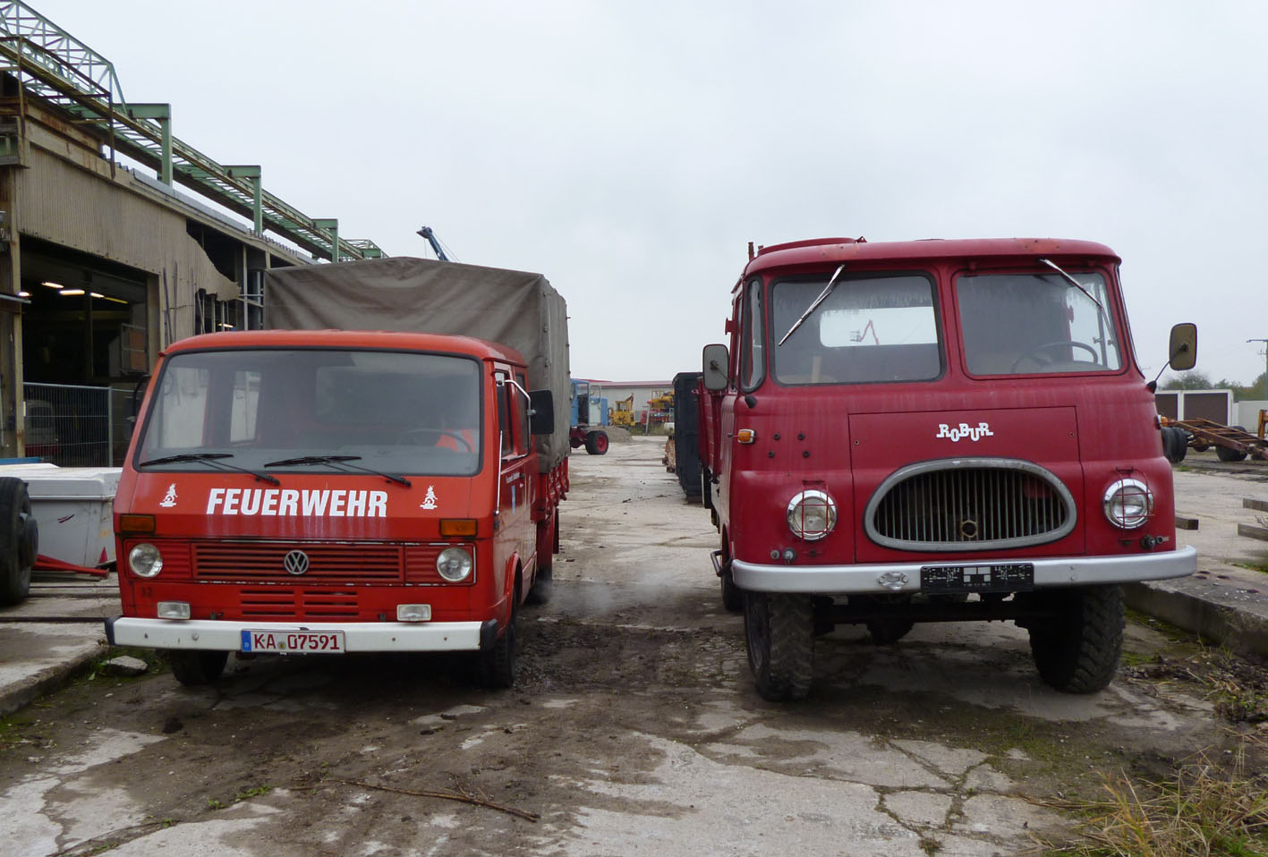

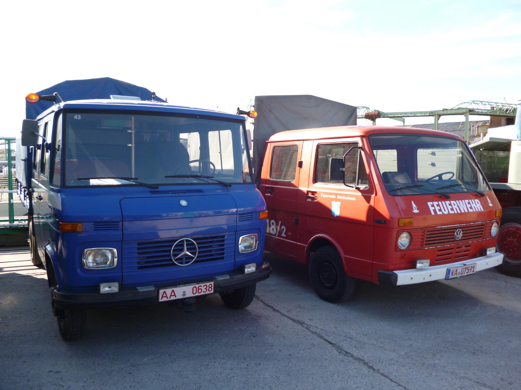

So, jetzt ist der Zahnriemen erneuert, Reifen (205/14 8 PR Einzelreifen gibt es nur noch als Sommerreifen von Conti) und Auspufftopf sind bestellt, vier Urlaubstage mit Schweißarbeiten verbracht, nur das Richten und Schweißen vom Handbremshebel ist mißlungen, der sieht gut aus, die Bohrungen fluchten leider nicht mehr. Ein Wagenheberaufnahme ist noch Aufgelößt und der längst notwendige Ölwechsel, dann ist er wieder Fit. Am Sonntag war er schon mal ausgestellt....
Michael
Ausstellung, 10 Jahre IGHB
10-13 140.jpg (209.09 KiB) 8873-mal betrachtet
Ausstellung, Tag der offenen Tür, der IGHB
10-13 101.jpg (207.42 KiB) 8868-mal betrachtet
Meine beiden großen....
10-13 064.jpg (207.79 KiB) 8868-mal betrachtet
