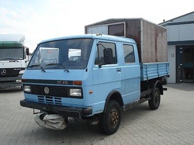

Beitragvon Syncroentroster » Donnerstag 16. Januar 2014, 17:04
Hier mal ein Bild, ist noch das von der Verkaufsanzeige. War damit gestern beim Fahrzeugbaumeister meines Vertrauens, der baut mir jetzt eine vernünftige Windenstoßstange. Da kommt die Winde höher und ein einfacher Bügel drumherum.
Weitere Bilder, auch von gefundenen Miesheiten kommen dann später.
Gruß Frank
