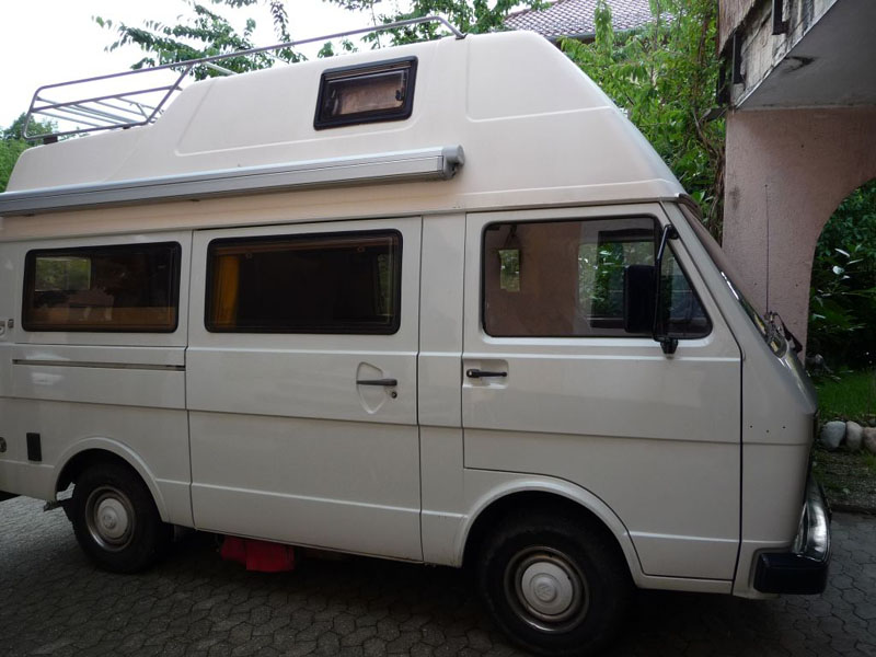

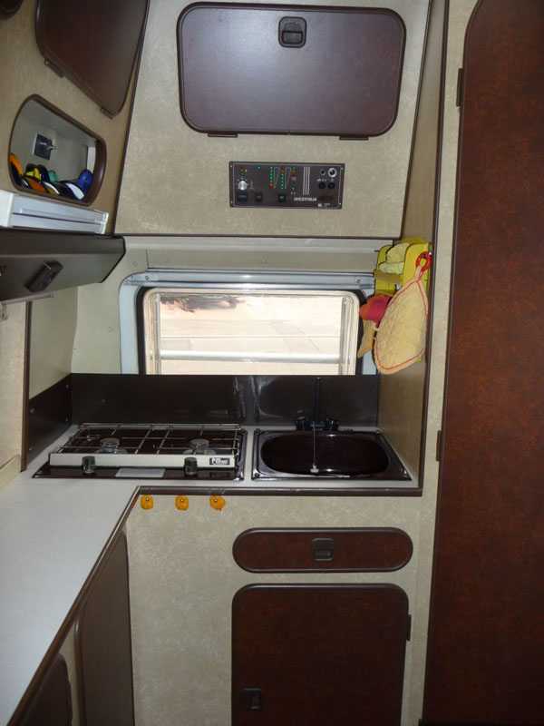

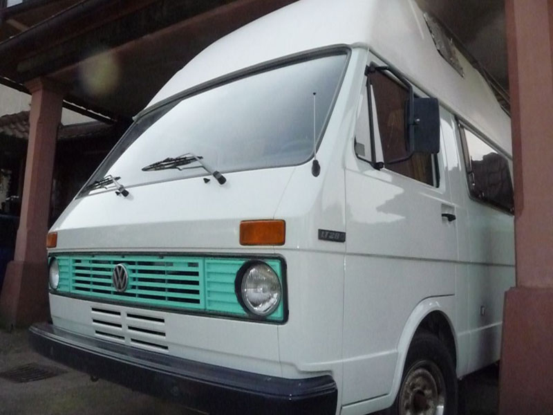

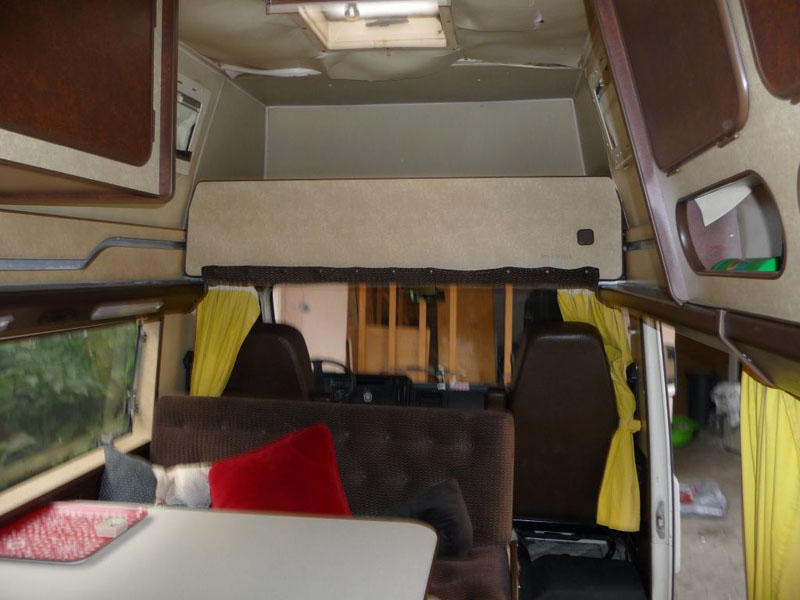

Mein LT ist ein Westfalia Ausbau mit Baujahr 1983 - soweit ich das sehe ein Sven Hedin, ich weiß es aber nicht genau – kann das jemand anhand der folgenden Bilder vom Ausbau bestätigen oder widerlegen?
Der Wagen wurde viele Jahre Scheckheftgepflegt und war dann (angebl.) im Besitz eines KFZ Fachmanns. Der Motor ist generalüberholt (laut Vorbesitzerin) und der Wagen ist neu lackiert. Ich habe nur ganz wenig Flugrost gefunden und bis auf die offensichtlichen Mängel macht das Auto einen sehr guten Eindruck auf mich. Der Motor scheint gut zu laufen – ich habe den Wagen 450 km überführt – und er fährt und schaltet sich prima. TÜV und AU sind neu und dazu gibt’s noch die Markise und ein großes Vorzelt. Soweit bin ich sehr zufrieden.

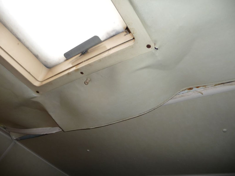

Die Dachfenster sind wie auf den Bildern zu sehen zum Teil undicht. Es ist vor kurzem Wasser eingedrungen wodurch sich der Himmel abgelöst hat und das Holz kaputtgegangen ist. Momentan ist alles trocken, aber eben kaputt.
Ich habe schon begonnen die Einbauten auszubauen, um das Holz unter dem Dach zu erneuern. Zum Glück hat die Feuchtigkeit nur rund um die Dachfenster zugeschlagen, jedenfalls habe ich bisher keine weiteren Schäden entdeckt.
Ganz besonders wichtig wäre jetzt, die Fenster wieder richtig dicht zu bekommen. Gibt es irgendwo neue Dichtgummis? Ansonsten werde ich wohl basteln, z.B. mit Gummiteilen von hier: http://www.staufenbiel-berlin.de/
Gibt es hier irgendwo einen Thread in dem beschrieben ist, wie man da am besten vorgeht? Ich habe leider nichts passendes gefunden...

Die Einbauten (alles was Strom oder Gas braucht) funktionieren angeblich, jedoch sind die Batterien leer oder kaputt, daher konnte ich das noch nicht testen. Auch der Gastank ist leer und den möchte ich erstmal prüfen lassen. Da habe ich dann sicher auch noch einige Fragen zu...aber das dann später.

DAS MUSST DU SCHNELLSTMÖGLICH REPARIEREN! Das eindringende Wasser zerstört dir dein ganzes Auto von innen heraus. Zunächst muss du feststellen, wo das Wasser genau in die Dachfenster eindringt. Den Fotos wage ich zu entnehmen, dass die Verklebung der Dachfenster mit dem Hochdach defekt ist, denn das Wasser tritt anscheinend innen zwischen dem Fenster und der Innenschale hervor (weiteres Wasser tritt da nicht hervor, sondern verwüstet den Unterbau der Decke). Das hatte ich bei meinem auch und durfte den kompletten Unterbau entsorgen, weil ich es erst bemerkt hatte, als es mich beim Campen plötzlich "beträufelte". Bei mir war der Vorbesitzer "Schuld", der hatte nach Durchdrehen der Befestigungsgewinde einfach ultralange Spaxschrauben durch die Fenster "gezwirbelt", deren Spitzen oben aus dem Fensterrahmen schauten. Diese waren dann allmählich weggerostet und es drang Wasser durch die Löcher nach innen. Die Verklebung der Fenster war aber auch teilweise dahin.
Wahrscheinlich müssen deine Dachfenster raus. Außen- und Innenteil voneinander abschrauben, Innenteil abnehmen und den Außenteil langsam, aber beharrlich aus der Klebefuge lösen. Kleber möglichst restlos entfernen, alles reinigen und anschleifen und mit neuem Kleber das Fenster wieder aufsetzen. Nach Abbinden die Fuge auf dem Dach nochmals mit weiterem Kleber nacharbeiten, so dass sie sicher hermetisch dicht ist. Entweder mit einem Freund oder bei heftigem Regen kontrollieren, ob wieder Wasser eindringt. Erst dann auch das Innenteil wieder montieren. Ein geeigneter Kleber ist zB. Innotec Adheseal (einfach mal googlen...).

Auf den Bildern sehe ich, dass die Radmitte unterhalb der Unterkante der Karosserie liegt. Und das bei einem WOMO, also Vollast. Ich denke, das geht so. Was wiegt dein Schätzchen denn so?
Chris_tian hat geschrieben:Die Einbauten (alles was Strom oder Gas braucht) funktionieren angeblich, jedoch sind die Batterien leer oder kaputt, daher konnte ich das noch nicht testen.
Da musst du vorsichtig sein! Die Elektronik der damaligen WOMOs war empfindlich gegen defekte Batterien, insbesondere das alte Westfalia-Ladegerät! Du solltest auf jeden Fall die Batterien ersetzen und auch das Ladegerät. Dieses in Verbindung mit den alten Batterien kann Überspannung im 12V-Netz erzeugen und dir dann das teure Elektronik-Anzeigepaneel killen.

tiemo hat geschrieben: Zunächst muss du feststellen, wo das Wasser genau in die Dachfenster eindringt. Den Fotos wage ich zu entnehmen, dass die Verklebung der Dachfenster mit dem Hochdach defekt ist, denn das Wasser tritt anscheinend innen zwischen dem Fenster und der Innenschale hervor (weiteres Wasser tritt da nicht hervor, sondern verwüstet den Unterbau der Decke).
Super! Mit dem Kleber werde ich es versuchen. Ich habe mir die Dachfenster noch gar nicht genauer angesehen, da sie mit Panzertape abgeklebt sind. Das hält wenigstens das meiste Wasser weg. Im Moment habe iich eine Plane über den Wagen gelegt und wenn sich dann doch mal wieder die Sonne zeigen sollte, dann mache ich mich mal daran. Kann man sich eigentlich vorsichtig auf das Dach legen oder sollte man von einer Leiter aus arbeiten?
tiemo hat geschrieben:Auf den Bildern sehe ich, dass die Radmitte unterhalb der Unterkante der Karosserie liegt. Und das bei einem WOMO, also Vollast. Ich denke, das geht so. Was wiegt dein Schätzchen denn so?
In den Papieren steht als Leermasse 2460kg. Dazu dann noch volle Tanks, Zelt, Kleinkram... Ich denke es sind so 2650 kg auf den Bildern.
