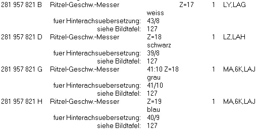

Die Tachoangleichung erfolgt beim Tachowellenanschluss am Getriebe. Da gibt es verschiedenfarbige Ritzel, die je nach verwendeter Hinterachsübersetzung eingesetzt werden.
Originalteilenummer: 281 957 821
OK - beim Schummeln mit nicht vorgesehenen Reifengrößen muss man sich wohl eines schnitzen, oder mit den Übersetzungsverhältnissen sich in die Nähe rechnen.

Bei meinem DW geht der Tacho rund 10km/h nach. Also Tacho 100km/h sind echte 110km/h gemäß Garmin.
Lt. Garmin rennt er maximal 122km/h.
Es sind 215R14C Uniroyal Winterreifen (RMC?) montiert.
Welches Tachoritzel müsste ich denn dafür einbauen? Die 281 957 821 ist ja bestimmt nicht "Universell", oder?
danke!

Beitragvon Roebyy » Donnerstag 22. Dezember 2011, 12:53

Re: RMB-VW LT bei Grip-Motormagazin
Beitragvon diesel3 » Donnerstag 22. Dezember 2011, 12:58
Danke!
Leider ist mir nicht klar, welche Hinterachsübersetzung ein DW hat - insofern komme ich momentan
nicht weiter. Hatten die DW's eigentlich seirenmäßig die 215R14C drauf oder kommt das "Nacheilen"
von den größeren Rädern?
